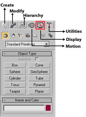

    Ahora mismo no tengo acceso al max y no he encontrado por internet ninguna imagen decente de lo que quiero decir, pero bueno, en el menú de la derecha, accede a la pestaña de display (la que te marco en rojo en la imagen) y mira por ahí que los objetos Biped o Bones no estén como ocultos.
