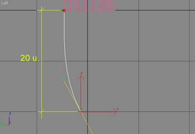

    Hola, soy nuevo en el foro y estoy empezando con esto del 3d, me he puesto a hacer un tutorial de un bolígrafo, pero me ha surgido la primera duda, a ver si me podéis echar una mano.
    Después de hacer el cilindro me he puesto a hacer la punta del bolígrafo con una Spline, pero no sé cómo elegir justo el punto rojo como muestra en la siguiente imagen del tutorial.

    Si a lo que te refieres es a seleccionar el vértice de la Spline, en la ventana de la derecha, en la pestaña de modificadores, con la Spline seleccionada, seleccione la opción de edición de vértices (pulsas en la cruz de al lado del nombre, en la pila de modificadores, y se te despliegan las opciones vertex y segment, seleccione vertex).
    Si, en cambio, te refieres a hacer que la Spline empiece justo en el vértice del cilindro, activas el Snap 3d en el menú de arriba (el icono con un imán) y en las opciones del Snap activas los vértices.

    Muchas gracias, la duda era para que empezara desde el vértice del cilindro, aunque la primera parte que has escrito también me ha servido.
