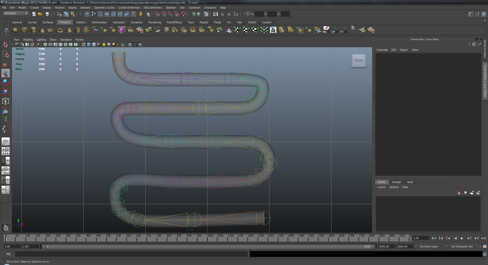

    Vaya no, creo que no me he explicado bien, a ver, pongo una imagen, que así se ve más claro.
    Necesito que al tirar del hueso de arriba del todo, los demás huesos le sigan como si fuese una cadena, de este modo el tubo atado a esos huesos se moverá como si fuese una manguera o algo así, pero no siguiendo un camino establecido, sino como si fuesen dinámicos.

    Hola. Creo que la clave es usar motionpath, podrías crear un camino para el Joint de arriba y duplicarlo para asignarlo a todos los demás joints por separado, siendo el Joint padre o principal el de abajo del todo.
    No tengo mucha idea así que, quizás estoy diciendo una locura. Suerte con eso.

    Vaya, pensaba que querías hacer algo parecido a una cadena de moto. Bueno, para eso debes usar el IK Spline handle tool.

    El motionpath no es exactamente lo que quiero, busco que tirando del primer hueso manualmente (con la herramienta de mover) los demás huesos le sigan automáticamente.
    Con el IK Spline lo he intentado, pero no consigo que salga, no sé si es que lo hago mal o que pasa.

    Te aseguro que se puede, mírate la ayuda del Maya que ahí te lo explica muy bien el IK Spline. (Tampoco es cuestión de darlo todo masticado). Saludos.

    X que no usas dinámica o sea que uses la opción de dynamics> create pasive rigid body para el primer eslabón y para los demás create active rigid body.
