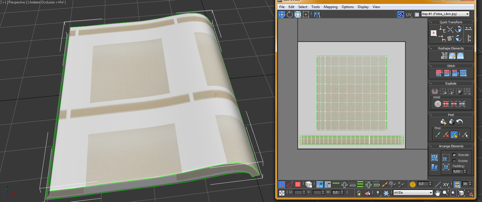

    Hola a ver si me podéis echar un cable por que me acabo de encontrar con este problema que no he visto en mi vida. Resulta que las texturas que coloco no concuerdan con las UVS que he hecho, en vez de salir ajustada a la malla me aparece repetida muchas veces en pequeño, completamente incoherente.

    Pues sí que es raro, sí, no sé que puede ser, quizá puedas tener algún problema por solapar geometría en plan overlap o es un bug del 2012. Mira por si fuese en las Unwrap options en ese mismo panel, en el menú superior donde pone options, luego en ese nuevo menú en el apartado display preferencias, que no tengas el Tile a más de 1, esto lo usan a veces los de videojuegos, pero si no has tocado ahí, raro. De todos modos, seleccione las caras, a ver dónde coincide con el despliegue. Saludos.

    En las propiedades del bitmap del material, mira que esté como explicit UV map channel y el canal de tu modificador Unwrap UV. Puede que esté como object XYZ o world XYZ.
    ¿Sabes a lo que me refiero? Comenta si te funciona.
