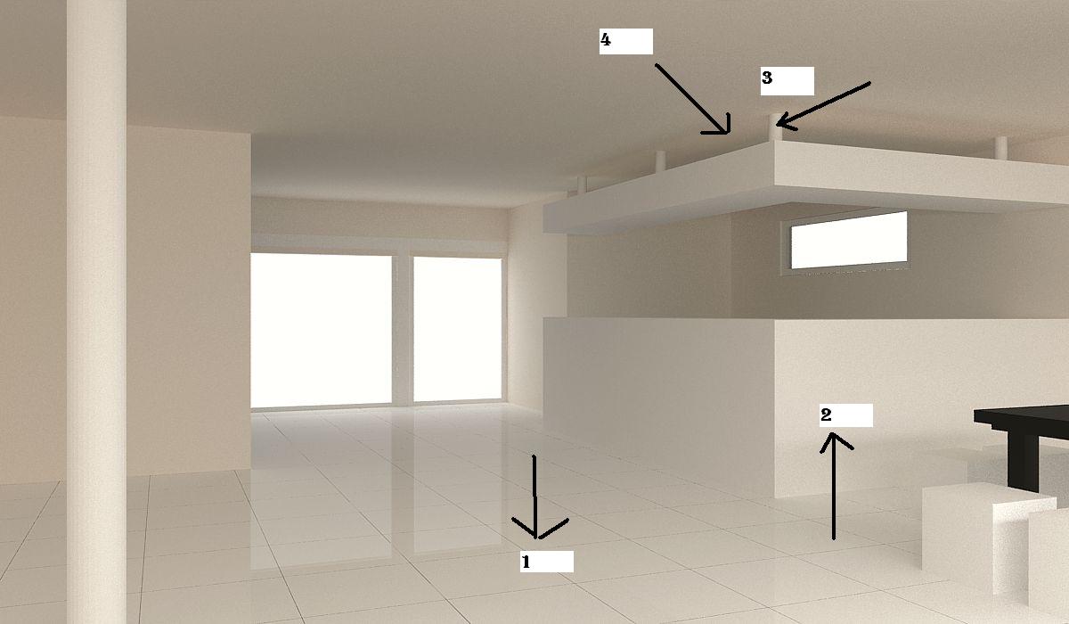

    Hola adjunto imagen de proyecto con problemas.
    1. Piso que debería ser bien blanco (tiene textura blanca, Bump, etc).
    2. En ese punto se ve muy blanco y de ese lado no viene luz, solo la de la cámara.
    3. Esa base es de color aluminio (con otra iluminación se ve muy bien).
    4. Por que me sale este efecto?
    Desde siempre las paredes blancas me quedan con la tonalidad de los objetos de color, los pisos le pongo un material shinydiffusemat con un poco mirror, y toma la tonalidad de la pared (o techo). Como puedo solucionarlo? Gracias.

    Si subes el valor de mirror reflejara el entorno, con lo cual, se verá del color del entorno, sea cual sea. También debes ser cuidadoso con los colores blancos puros, que raramente existe en la realidad, y que pueden dar errores de procesamiento, (usa 0.95 como máximo).
