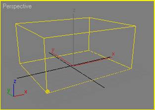

    Nota: la simulación no se llevará a cabo fuera de este volumen, así que, ten cuidado a la hora de configurar el tamaño inicial de tu rejilla.
    Como FumeFX se basa en fluidos dinámicos computacionales del mundo real, debes tener en cuenta la escala de tu escena. Al igual que otros motores de simulación, los resultados serán imprevisibles si las escenas son microscópicas o en escala gigantesca. Imagínate una simulación de una cerilla donde la geometría equivale a más de una milla de largo en unidades del mundo real, la precisión y la exactitud de la simulación no estarían en la escala correcta para unos resultados deseados, así que, asegúrate de revisar la escala de tus escenas.

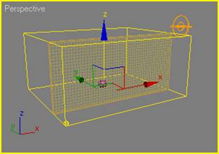

    Es importante darse cuenta de que dentro de la rejilla están un conjunto de voxeles (píxeles volumétricos), y la densidad de este volumen puede ser manipulada para obtener una precisión mayor o menor en el mismo espacio. El volumen dentro del recipiente FumeFX es automáticamente sub-dividido en un conjunto de celdas, rectangulares de igual tamaño apiladas unas encima de otras, y cada una está diseñada para contener los datos relativos a la simulación dentro de ellas. Puesto que los artistas son visuales por naturaleza, los usuarios pueden visualizar esta rejilla en cualquier momento para obtener una mejor idea de la cantidad de detalle que tendrá su simulación.
    Nombre:  volumen-rejilla-fumefx.jpg
Visitas: 1783
Tamaño: 9.8 KB
    Visualización en pantalla del volumen de la rejilla (baja resolución)

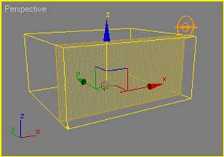

Nombre: volumen-rejilla-fumefx-alta-calidad.jpg
Visitas: 1736
Tamaño: 9.3 KB
    Visualización en pantalla del volumen de la rejilla (alta resolución).
    Importante: es importante recordar que ha mayor resolución de detalle en el volumen, mayor será la cantidad de tiempo que se necesita para ejecutar la simulación y más grande será la cantidad de espacio de almacenamiento que se requieren. Mira la explicación de los requisitos del sistema en la vista general para ayudarte a determinar tus necesidades de espacio de almacenamiento.

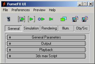

    La ventana flotante de FumeFX es el centro de control principal para la creación y el control de efectos de este plugin. Se trata de un cuadro de diálogo flotante modal, que contiene una amplia gama de controles, que se organizan en una barra de herramientas y cinco paneles con pestañas. Para acceder a esta ventana: selecciona un objeto FumeFX en la escena, haz clic en el icono modify, de 3ds Max, y luego, selecciona el botón FumeFX UI, para abrir la ventana. A continuación, puedes mover, cambiar el tamaño, o reducir al mínimo la ventana flotante según prefieras. También puedes utilizar Control + mayúsculas + f como atajo de teclado para abrir esta ventana.
    Ten en cuenta que, dentro de esta referencia del usuario (en la original en inglés), el término floater se refiere a esta ventana.
    Hay cuatro menús desplegables a lo largo del borde superior de esta ventana. file (archivo) y preview (vista previa) ofrecen comandos que tienen que ver con la simulación y la ventana de vista previa. preferentes (preferencias) y help (ayuda) duplican las acciones disponibles a través de los botones de la barra de herramientas del panel modify.
    Nombre:  ventana-flotante-interfaz-fumefx.jpg
Visitas: 1734
Tamaño: 15.5 KB
    La ventana flotante de la interfaz de usuario FumeFX

    paneles de diálogo flotantes de FumeFX
    Justo debajo de la barra de herramientas de la ventana flotante se encuentran una serie de cinco pestañas: general, simulation, rendering, illumination, y obj/src. Estas pestañas corresponden a los paneles de control principales para las simulaciones de FumeFX. Al hacer clic en ellas se abrirán los grupos de parámetros apropiados y te permitirán sumergirse en los detalles de la configuración y ajustar tus simulaciones de FumeFX.
    Sugerencia: también puedes utilizar Control + click para habilitar/deshabilitar varias pestañas. Haz clic y arrastra dentro de un panel para desplazarlo hacía arriba o hacia abajo.
    Las siguientes secciones cubren los cinco grupos principales de parámetros en FumeFX y se organizan en la misma forma que las pestañas de la ventana flotante de la interfaz de usuario de FumeFX.
