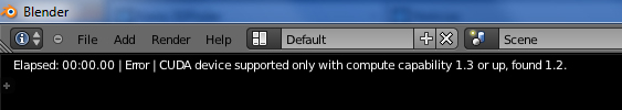

    Cierto, las booleanas las usé una vez y ya no pude volver a verlas a la cara, y lo que vi en el vídeo que puso Shazam me agradó mucho.

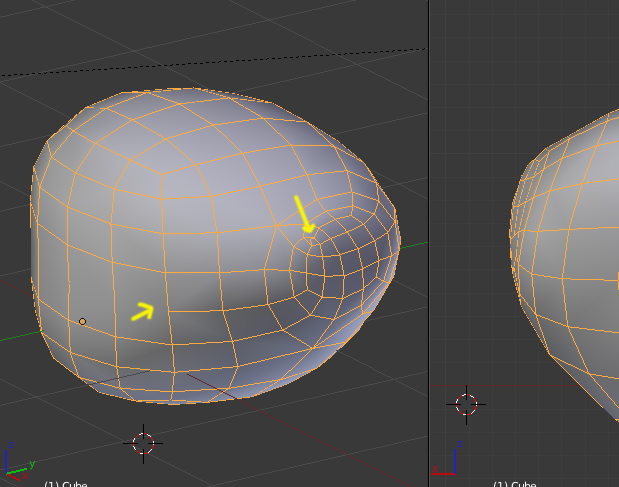

    Y en otro orden de cosas, esto que me está pasando desde siempre, ¿tiene solución? Tengo instalada la última actualización de la tarjeta, de hace un par de días. ¿tengo que cambiar de gráfica? (la mía, gf310). Gracias.
Nombre: Sin título-1.jpg
Visitas: 149
Tamaño: 35.3 KB

    Eso te pasa porque tú gráfica es algo antigua, deberías usar una gráfica nueva o esperarte a ver qué ofrece el formato OpenCL, pero supongo que, también requerirá gráficas nuevas.
  18. #18
    22,348
    Blender 2-62 release y avances
    Mira el modelo de tarjeta, si es Nvidia. http://www.Nvidia.es/object/cuda_gpus_es.html
    Tiene que ser 1.3 ahora. Me parece que la versión anterior si soportaba la 1.2, pero la 2.62 se ve que no.

    Gracias samcameron, ya me temía que fuera eso. Solimán, mi tarjeta sí es Nvidia (FG 310), y aparece en la lista de productos GeForce aptos para Cuda, pero me temo que no sea apta para render GPU en Blender.
    Me esperaré a OpenCL, como aconseja Sam. Que ya queda poco.

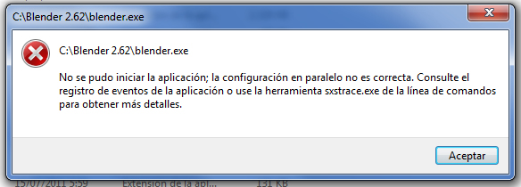

    Me pasa lo mismo, sephiroth, el mismo mensaje de error. ¿Qué versión utilizas? Yo tengo la 44136.

    Hey Louis, la verdad es que descargo el código y lo compilo, y recuerdo que en el user-config del scons aún deje activado el kernel 1.2 para Cuda, no sé si sea eso, al rato probaré a compilar de nuevo sin esa opción y veré que pasa, por cierto, supongo que, tienes Windows instalado, has probado estas compilaciones. http://graphicall.org/444. Saludos, espero te sirva de algo la información.

    La verdad, sephiroth, de compilar no tengo ni idea. La compilación que me indicas, ya la descargué, pero no me funciona. Ni en Windows, ni en Linux. Gracias de todas formas.
Visitas: 110
Tamaño: 98.9 KB

    La que dice shephiroth sí que funciona en experimental, en Windows 7 64 bits y Nvidia 310m.

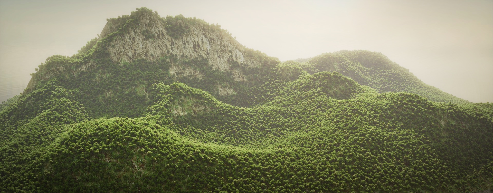

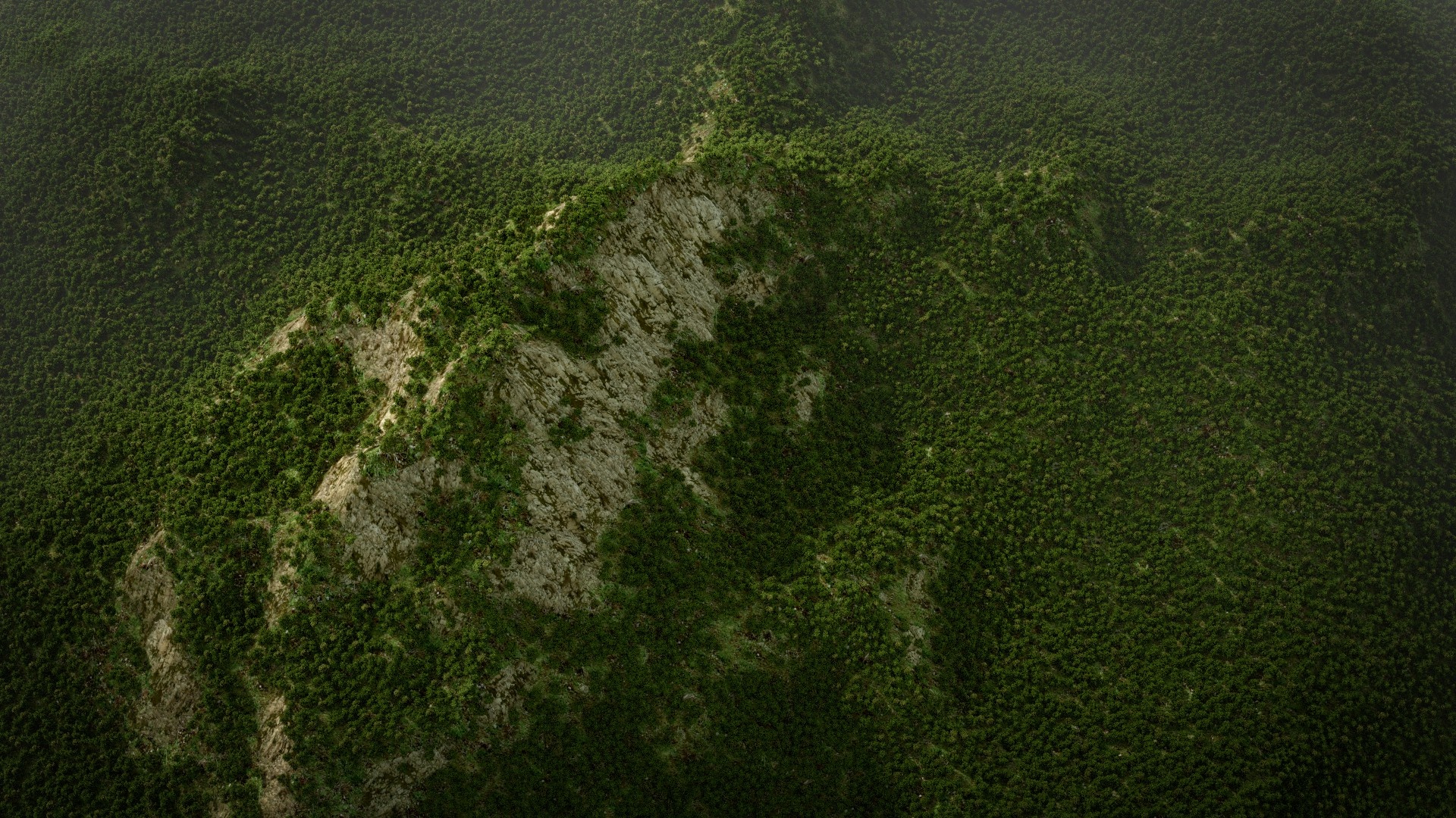

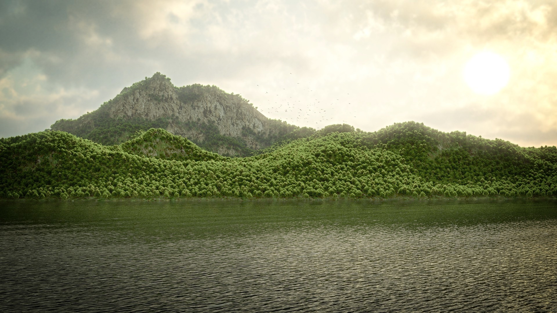

    Blender 2-62 release y avances19 billions of polygons not a ridiculous number an
    Impresionante la cantidad de polígonos que puede manejar Blender con cycle 19mil millones (19000000000) a que son muchos ceros.
    Aquí se puede descargar la escena para probar en tu equipo http://blenderartists.org/forum/show...number-anymore.
Nombre: Cycle 19mil millones.jpg
Visitas: 135
Tamaño: 854.6 KB
ID: 163021   Clic en la imagen para ver su versión completa.
Nombre: Cycle 19mil millones 1.jpg
Visitas: 137
Tamaño: 629.3 KB
ID: 163022   Clic en la imagen para ver su versión completa.
    Mi ordenador no tiene tantos ceros.
    Ahora en serio. He hecho un render con la CPU y me ha tardado 39 minutos, no quiero ni probar con la GPU que me suele ir más lenta.
    Última edición por 3dpoder; 26-03-2012 a las 11:16

    Es una maravilla de escena la que ha montado la verdad. Y en blenderartists están reportando tiempos increíbles con GPU. Qué ganas de echarle el guante a un buen cacharro para jugar con estas cosas.

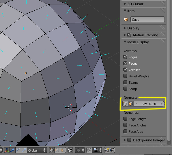

    Un detalle para ver las normales.
Nombre: Normals.jpg
Visitas: 151
Tamaño: 141.2 KB

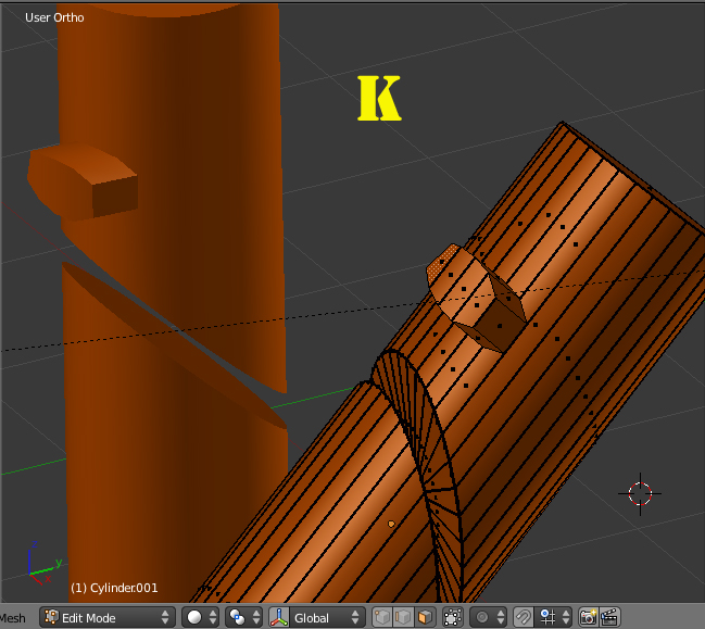

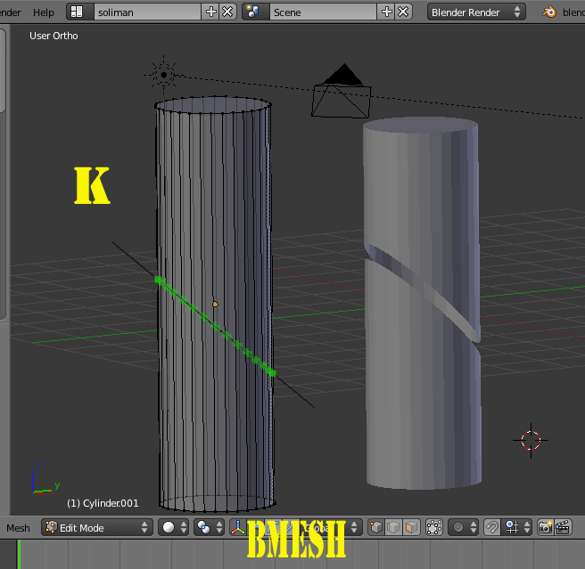

    El corte con k y el modelado con k en el bmesh, es una maravilla.
Nombre: k_Bmesh.jpg
Visitas: 169
Tamaño: 146.9 KB
ID: 163765 Clic en la imagen para ver su versión completa.
Nombre: k_Bmesh2.jpg
Visitas: 186
Tamaño: 263.4 KB

    Soliman. ¿y cómo haces para que k corte todo el cilindro lo he probado y solo afecta la mitad de las aristas? Saludos.

    Buf. Por fin bmesh. Genial. Lo he estado testeando y creo que el avance va a ser muy grande. Buena pregunta lo del cilindro, en un primer momento pensé que pasando al modo de representación wire cortaría todas las caras, pero no.
    En la ayuda contextual de la herramienta dice turn of limit selection todo visible: Cut thought. Pero no sé exactamente a lo que se refiere.
    Si alguien lo sabe no estaría de más que lo dijera, ya que ha salido el tema.
    Edit y autorrespuesta: es simplemente deseleccionar limit selection todo visible, como la propia ayuda dice, es el icono que está a la derecha de los conmutadores de selección de vértice/arista/cara en Edit Mode.
    Última edición por slash; 16-04-2012 a las 23:40
  38. #38
    22,348
    [quote=¿y cómo haces para que k corte todo el cilindro lo he probado y solo afecta la mitad de las aristas? Saludos.[/quote]Con solo activar la casilla de los límites de selección.
Nombre: Check.jpg
Visitas: 118
Tamaño: 31.4 KB
    Editado : no me había fijado que slash ya había puesto lo mismo.
    Última edición por Soliman; 17-04-2012 a las 09:48

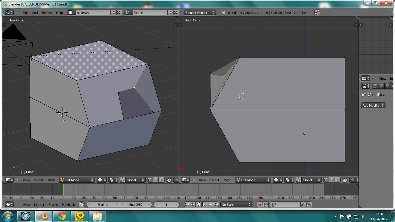

    Hola. Dos preguntas de inútil total:
    1.- La versión 2.63 es la misma que la 262.3?
    2.- (esta es de hoygan) esto de bmesh, ¿cómo se crean mallas en bmesh? Gracias (de antrebraso).

    Una pregunta. Si estas modelando con b-Mesh y utilizas suavizado por subsuf ¿no se crearian arrugas por las caras triangulares que se formen en la malla?
    Lo que han lanzado ahora es lo que se conoce como rc (candidata a definitiva) y son las pruebas que se colocan antes, para que la gente vaya probando y si descubre algún bug 8error) lo reporte, así la van mejorando, pero en teoría debería ser prácticamente la 2.63. (a no ser que tenga un error muy grave)
    Para más información: http://es.wikipedia.org/wiki/fases_d...lo_de_software
    Con bmesh, lo que puedes, es crear caras de más de cuatro vértices, en el ejemplo que subí, solamente colocando el cursor sobre uno de los lados (o de los vértices) y presionando letra k, se crea un nuevo vértice, Lugo al ir moviendo el puntero, cada vez que pase por encima de otro lado, se creara un nuevo vértice, y así puedes hacer un dibujo de la zona que quieras. http://www.youtube.com/watch?v=vdx70aexnyghay que tener cuidado con lo se modele en bmesh, pues creo que si luego lo abres en un Blender antiguo, da problemas, aunque creo que están con una especie de conversor de versiones.
    Alguna cosa rara si que hace, pero todavía no estoy probando todas las opciones que tiene.
    Por ejemplo, en la imagen que subo, he creado una cara un poco rara en el lado izquierdo y al aplicarle Subsurf en el render sale bien, pero la malla.
Nombre: Bmesh02.jpg
Visitas: 141
Tamaño: 314.9 KB
ID: 163869 Clic en la imagen para ver su versión completa.
Nombre: Bmesh03.jpg
Visitas: 132
Tamaño: 186.8 KB
