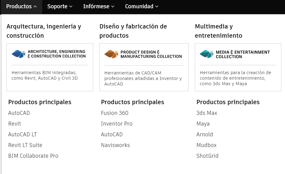

  13. #213
    22,324
    Cita Iniciado por josepasrex Ver mensaje
    Hola! Y cuál es la diferencia entre el listado que has puesto y un render en AutoCAD?
    A ver, en la página de Autodesk, donde tiene todos sus programas te explica que es AutoCAD.
    Es un software pata Arquitectura, Ingeniería y construcción.
    Luego hay otros programas similares como 3ds Max, Autodesk Maya, etc, que son programas para modelado y un conjunto de herramientas muy completo.
