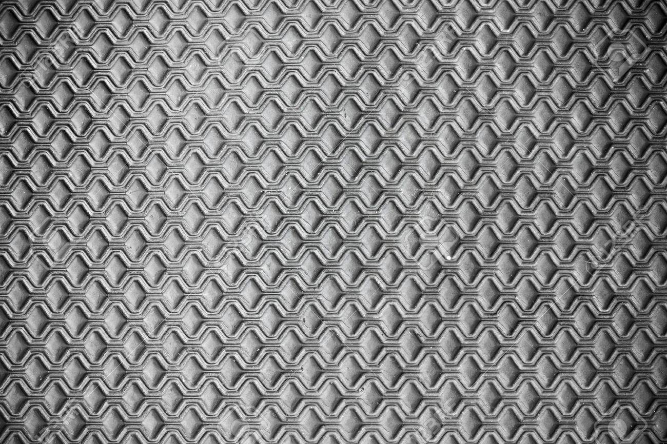

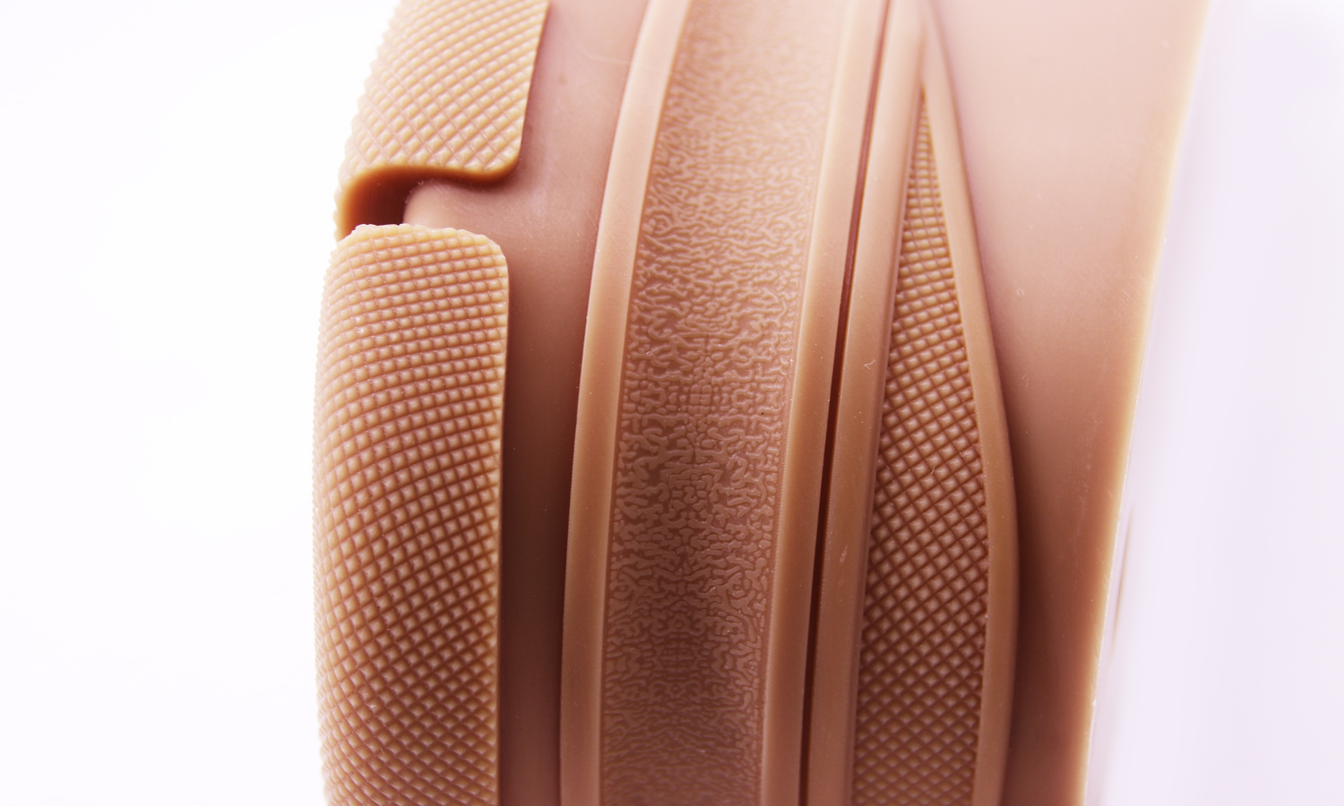

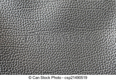

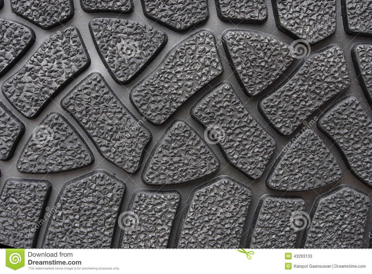

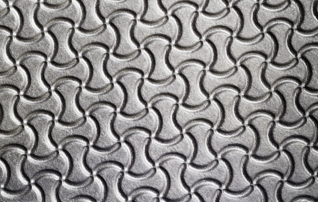

    Hola, quisiera saber cual es un mejor programa para aplicar este tipo de texturas correctamente? Actualmente uso Rhinoceros 6 para hacer el modelado 3d de calzado pero al momento de aplicar texturas finas con la herramienta Displacement, en la mayoría de los casos salen muy mal, llenos de dientes de cierra aun aplicando una resolución alta. Los modelos los imprimo en 3D por lo que necesito que las texturas no tengan defectos y estén ordenadas. Gracias.
    No funciona la opción de insertar imagen, agrego el link de las texturas que estoy intentando hacer en el modelado:

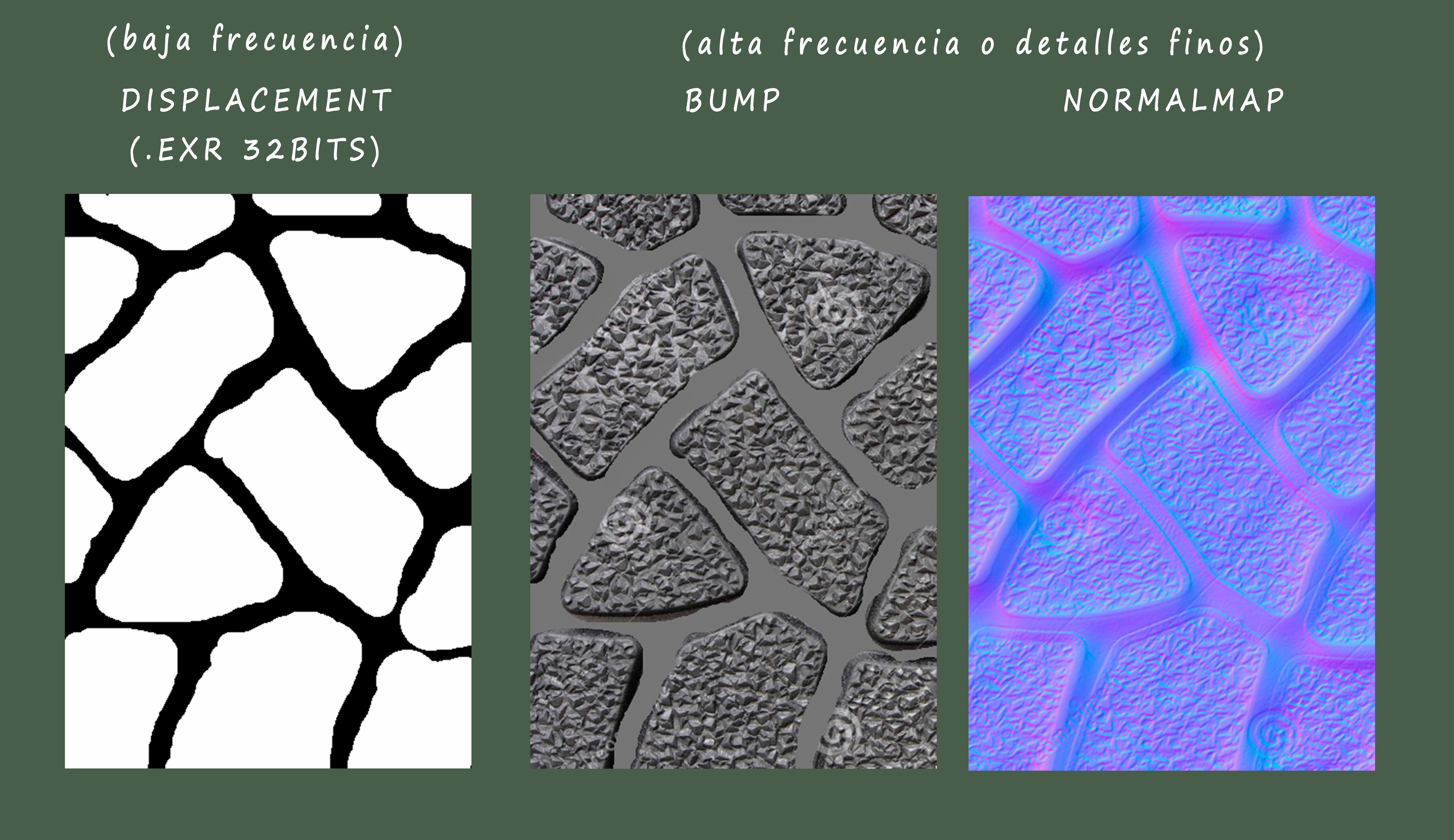

    Sería bueno saber que motor de render utilizas. En todo caso lo que da mejores resultados es utilizar el displacement para un ajuste no tan fino (llamado baja frecuencia) y utilizar para este caso normal map junto a Bump para el detalle fino o alta frecuencia.
    Entonces, cuando generes los mapas del high poly debes sacar, entre otros, estos 3 mapas de texturas:

    Hola, he estado probando utilizar el mapeado de texturas y bump pero estos solo se pueden visualizar al momento de renderizarlo, los diseños que me piden no los utilizan para hacer una presentación entonces el renderizado no me es de utilidad, los clientes quieren un modelo en físico por lo que con esas dos opciones las texturas saldrían planas si la imprimiera en 3D.

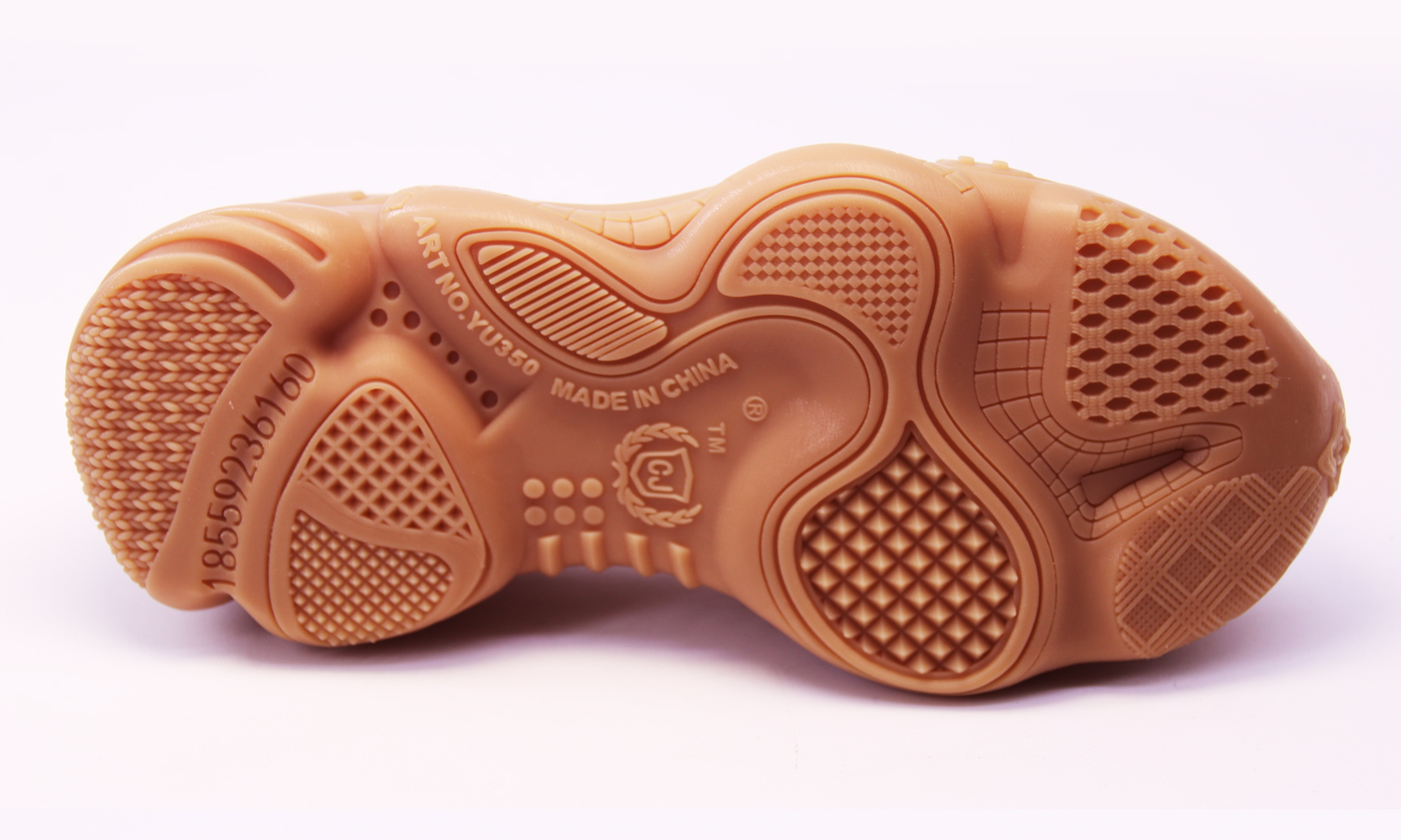

    Hola, llegué a utilizar el ZBrush pero no logre guardar las texturas para poder imprimirlas, creo que solo sirve para hacer una presentación visual sin embargo lo que yo busco es un modelo físico con esas texturas. Quizás no utilicé bien el programa, de todas formas voy a revisarlo nuevamente.
    En esta imagen de un modelo impreso en 3D las texturas están muy finas a pesar de ser muy pequeñas, es lo que busco lograr pero el diseño me está limitando en ese aspecto.
