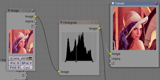

    Vaya, que panda de tíos, nadie se ha dado cuenta de un aspecto garrafal que es imprescindible mejorar para que el parche ése se lo quiera poner alguien: cámbiale la fotografía de ejemplo, so feo. Ponle la del avatar de Ballo o algo, hombre.
    A petición de Mars.
    Aunque en estos casos, lo correcto sería utilizar esta imagen: .
Nombre: capturaHistoOk_mars.jpg
Visitas: 213
Tamaño: 32.9 KB
ID: 27213   Clic en la imagen para ver su versión completa.
Nombre: capturaHistoOkLena.jpg
Visitas: 209
Tamaño: 39.9 KB
    Última edición por damiles; 28-02-2006 a las 07:56

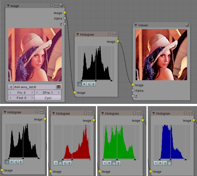

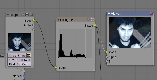

    En el histograma de Mars se ven claramente dos picos. El primero está claro que es el tamaño de las zarpas, pero el otro que representara?

    Avanzando, ya le queda muy poco. .
Nombre: capturaHistoOkLenaRGBY.jpg
Visitas: 223
Tamaño: 58.7 KB

    Esto me pasa por hablar aunque prefiero la de lena, ¿cómo no (por cierto, ¿por qué se usa esa imagen? ¿es algo, así como la tetera del retoque fotográfico?).
    Perdón por el ofhistograma y requetefelicidades.

    Si es como la tetera de la visión por computador y el procesamiento de la imagen digital. Para ver su historia, mejor míralo en la web dedicada a la historia de lena: http://www.lenna.org, pero te avanzo, los informáticos estamos, y es una fotografía de playboy. Pero no solo es porque estemos medio, sino porque está imagen tiene peculiaridades, exactamente la zona de la cabeza, rostro, y sombrero interesantes para la visión por computador y el proceso de imagen digital.

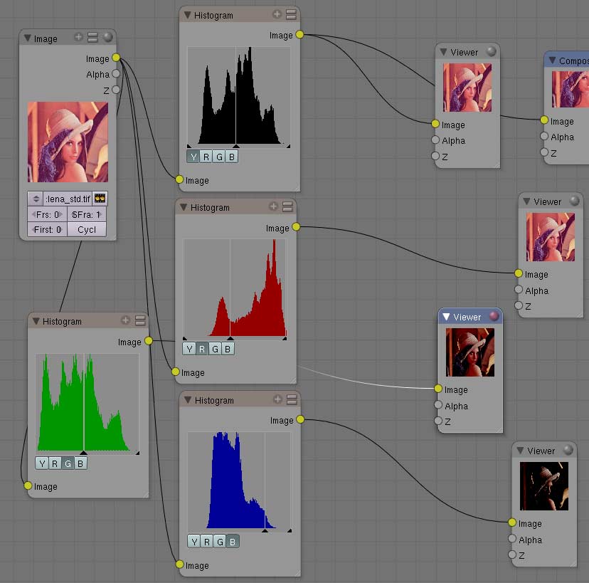

    Bueno, finalizado y todo operativo, aquí os dejo una captura y como he dejado cada componente, (y, luminosidad, r, g y b), y tocando un poco los niveles, ya veis que dejamos a lena un poco más guapa. Y aquí os dejo el enlace para descargaros la compilación y he añadido una fotografía de lena para que probéis.
    Un saludo. Ahora me toca adaptarlo a la versión más reciente de cvs para hacer el patch.
Nombre: histoFinalOk.jpg
Visitas: 370
Tamaño: 76.1 KB

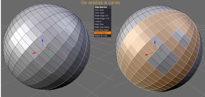

    Cuatro días sin poner nada. Han añadido una nueva opción de selección muy interesante, básicamente consiste en seleccionar aristas creando un espacio cerrado (vamos, un loop edge) y esta herramienta selecciona las caras de dentro. Permite la opción inversa: teniendo unas caras seleccionadas, se queda con las aristas exteriores. Además, tiene en cuenta selecciones interiores para crear agujeros.
    (geofrey bantle) 2006/03/15 21:53:42 cet].
    Modified files:
    Blender/source/blender/include bif_editmesh, h.
    Blender/source/blender/src editmesh_mods, c editmesh_tols, c.
    Log:
    2 new tools, loop todo region and region todo loop.
    -> loop todo region.
    Examines the current set of selected Edges and seperates them into groups.
    Of loops that each bisect the Mesh into two parts. Then for each loop it.
    Selects the smaller half of the Mesh.
    Example images: http://www.umsl.edu/~gcbq44/loptoregion2a.jpg. http://www.umsl.edu/~gcbq44/loptoregion2b.jpg.
    This tool handles múltiple loops fine as is shown by these images: http://www.umsl.edu/~gcbq44/loptoregion1a.jpg. http://www.umsl.edu/~gcbq44/loptoregion1b.jpg.
    Furthermore it handles holes just fine as well: http://www.umsl.edu/~gcbq44/loptoregion3a.jpg. http://www.umsl.edu/~gcbq44/loptoregion3b.jpg.
    -> region todo loop.
    This is the lógical inverse of loop todo región.
    Example: http://www.umsl.edu/~gcbq44/regiontolop1a.jpg. http://www.umsl.edu/~gcbq44/regiontolop1b.jpg.
    Both features can be accessed by the Edge menú in editmode (Control-e).

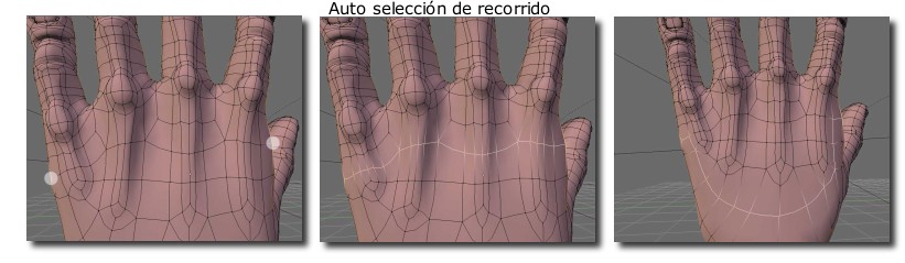

    Otra herramienta nueva es la selección de una ruta de aristas dado dos puntos. Tiene dos algoritmos distintos como posible solución. Muy útil.
    (geofrey bantle) 2006/03/08 04:28:17 cet].
    Modified files:
    Blender/source/blender/src editmesh_tols, c editobject, c.
    Log:
    -> Path select tool.
    Added a new tool todo the w-key popup menú in Mesh editmode, Path select.
    When exactly two vértices are selected, Path select Will find the shortest.
    Path of vértices between them. There are two methods for determining.
    The shortest Path, one that finds the Path with shortest Physical.
    Distance, and one that finds the Path with shortest topológical distance.
    Examples:
    Original selection. http://www.umsl.edu/~gcbq44/pathselect.jpg.
    Path select - Edge length. http://www.umsl.edu/~gcbq44/pathsele...stphysical.jpg.
    Path select - Topológical. http://www.umsl.edu/~gcbq44/pathselect-topológical.jpg.
    The tool uses a straightforward implementation of dijsktra algorithm.
    And may be a bit Slow on extremely large meshes. As a spedup you can.
    Hide the parts of the Mesh that you are not working on and they Will.
    Not be searched.
