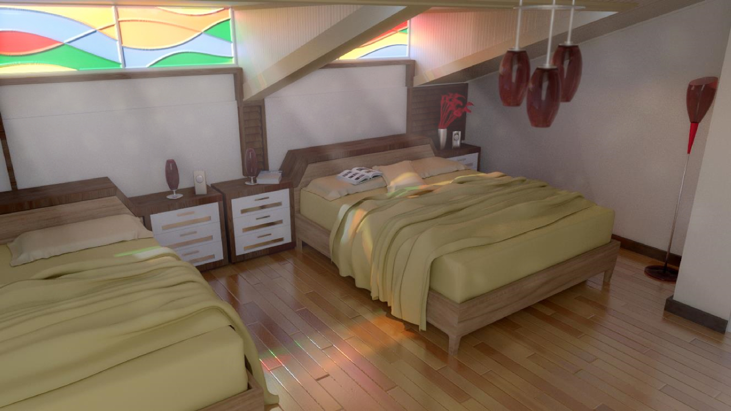

    Te falta pillarle el toque a las texturas, y encima con la pared desnuda, se nota más.
    Mete cuadros y algún tapiz para rellenarlo.
    Sí, es bastante complejo el tema de texturas.
    Pero aún le faltan muchas cosas por añadir: más luces, cuadros, pilares decorativos, la barandilla, un techo con vista al cielo, el cielo de estilo cúpula qué ya vi en un tutorial, la hierba de jardín, quizá una piscina, árboles, la valla de la casa, etc.
    La sala grande seguramente sea algo parecido a una sala de juegos, con un billar entre otros, etc.
    Voy haciendo poco a poco, que hay mucho por rellenar.
    Al principio, quería hacer una animación de un perrito jugando. Pero si no cambio de idea, será dando un paseo por la casa mostrandola.
    Ya se verá qué hago al final.

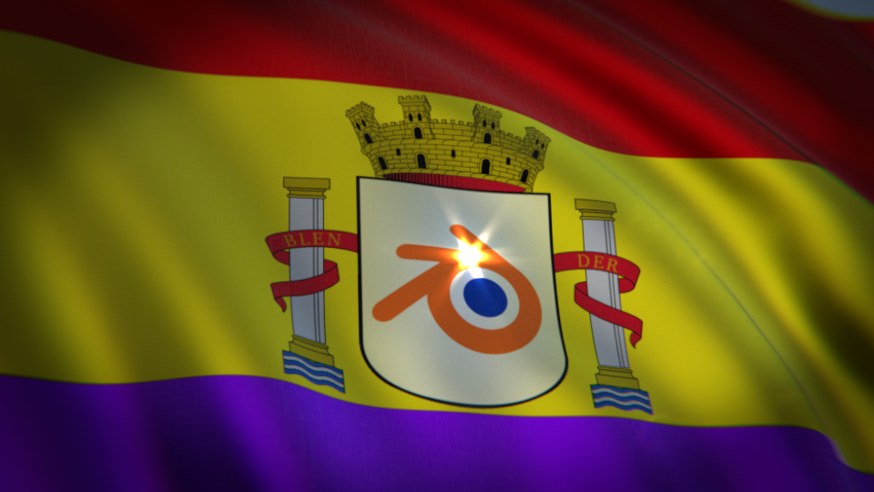

    Soli, con tanto modelado orgánico me está entrando el gusanillo. Muy bueno el pingüino. Te ha faltado el hilo del taumatropo.
    Y no le falta razón a tu novia, orionac. Aquella taberna qué hiciste de sensuales curvas tenía carácter.
    VIVA La REPÚBLICA INDEPeNDIENTE DE Blender.

    Iba a hacer una animación, pero cada frame tardaba unos 12 minutos en renderizar. Y se me han quitado las ganas.
    Con lo que ha tardado en cargar los archivos han aparecido más post. Nugu te estas haciendo una casa muy curiosa. ¿Qué estilo arquitectónico es?

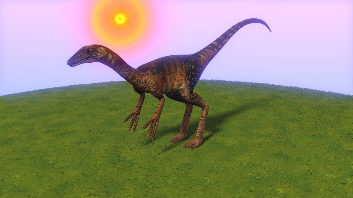

    Para cumplir con mi parte en lo quincenal, mando una especie de velociraptor que en la imagen está un poco patitieso, pues todavía no le he puesto la armature.
    Una luz Sun con atmósfera un halo de fondo simulando una especie de sol y Glare en los Nodos de composición.
    Blender Render y la textura esta medio repintada (creo que se puede mejorar).
    Espero les guste el bicho.

    Quizá los dedos de las patas delanteras se pueden mejorar, y los ojos se ven un poco extraños. Pero no está mal el modelo y la textura de la piel.
    El Sol, lo hubieses podido hacerlo con Gimp. Creo que quedaría mejor.
