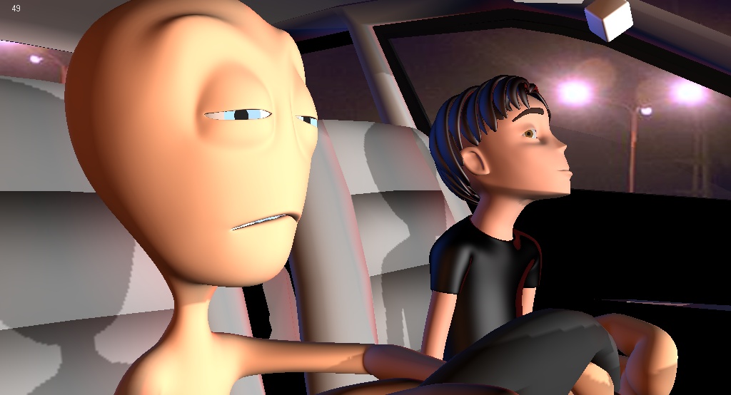

    Bueno, subo lo que vendría a ser mi blocking, hay un pequeño fallo y se ven los dedos animados en algunas partes. A ver qué os aparece, a mí me da un poco la sensación de que cuando se echa para atrás no va a dar tiempo a sentarse y volver a levantarse, pero hasta que no meta alguna clave más ahí no estaré seguro.

    Tiene buena pinta estopa al menos a mis ojos. Yo acabo de subir un avance esta un mensaje detrás del tuyo.

    Hola estopa, te voy a decir algunas cosas así rápido, lo más grave que veo. Frame 0: cuidado con los hombros, acostúmbrate a dejar al personaje en una postura correcta.
    Frame 7: parece que se mete por dentro de los asientos en vez de sentarse, quizás es por la inclinación del tronco y por la excesiva bajada.
    Frame 31: ese brazo que sujeta el cuerpo está muy tenso, se va a partir la muñeca el pobre, relaja el brazo un poco, que no llegue a estar completamente tenso.
    Frame 57: quizás innecesario para las primeras posturas intenta basarte en el diálogo más contundente, es decir colocar una clave en el ei a no ser que ya estás metiendo los breakdown, pero intenta fortalecer las primeras poses.
    Frames 98, 123 y 136: fíjate en las manos, no se mueven mientras que todo lo demás se mueve bastante, ¿no te parece raro?
    Ponte suelos ficticios y sitios donde sentar al personaje a modo de sentir mejor las poses, porque cuando esta echado hacia delante está demasiado encorvado, yo creo que cuando te inclinas desde el asiento trasero la columna tiende a arquearse hacia arriba no a encorvarse, intenta mirar algo que los asientos no le dejan, en el frame 210 si lo veo más correcto que se encorve ya que ahí se está levantando, por cierto, me gusta bastante esa postura es muy fuerte aunque procura que mire más al chófer ahí parece que está mirando la parte de arriba del asiento.
    Frame 245: cuidado con repetir poses, puedes cargarte toda la animación, da sensación de dejadez de pocas ganas de hacer una postura nueva, si te sientes cansado lo mejor es descansar.
    Menuda paliza te dado, ya sabes sin prisas, siéntete orgulloso de las poses, como si cada una fuera a formar parte de un póster de una película, ánimo.

    Bueno, para otra ocasión más planificación. Todavía le pegaré más repasos, he pausado un poco lo que me decía Leander no, porque el golpe suena antes y le tiene que agarrar de los, en ese golpe, si no muevo el audio y se pone más atrás.
    Estoy dudando en si quitar el señalarle con el índice en la frente.
    Haría la acción menos frenética, no sé.
    Yo veo ya más fluida la mayor parte de la animación, de hecho, he visto peores animaciones en la tele.
    Pero aquí lo dejo todavía en progreso.
    Le he metido los detalles del dado y la luz.
    A ver que opináis la trabajaré todavía un poco más, parpadeo de Jak y los gestos y el chino un poco la columna vertebral y cara.

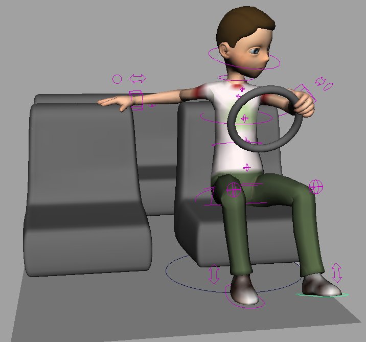

    Bueno, aquí subo las correcciones que he hecho al blocking. Calvo Sáez, he modificado casi todos los puntos que me habías puesto anteriormente excepto el del frame 7, porque el coche está modelado entero y no atraviesa ni nada, luego si veo que me choca mucho la cambiaré también.
    Le he modificado 2 poses, 1 donde le dice que siga a la limusina, para tener un poco más de fluidez en los brazos y las manos y otra donde le dice que no eso no es una persecución, donde se repetían 2 poses. Copie la postura por falta de tiempo, pero tenias toda la razón, da una sensación de dejadez y no quiero eso, ni mucho menos gracias again.
    Bueno, a ver qué os parece ahora.
    Edito: estoy teniendo bastantes problemas con los hombros, no sé si es que no me he acostumbrado bien al Rig o hago algo mal ¿vosotros también habéis tenido problemas?

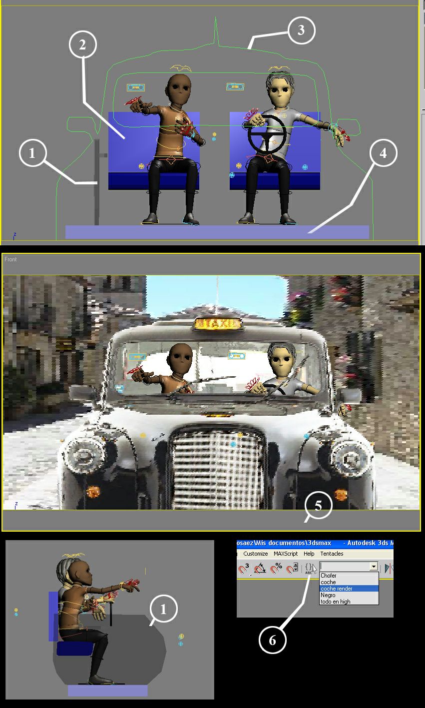

    Me gustaría compartir mi forma de trabajar con vosotros, no sé si será la más adecuada, podéis compartir también la vuestra así vamos cogiendo de lo mejor de cada uno, os cuento algunas de mis manías por pasos.
    (Mirad la imagen tiene unos círculos con numeraciones).
    Circulo 1: la puerta, es un objeto que animare solo al principio así que, solo la mostrare cuando este trabajando en los primeros frames donde ella se mueve, para poder trabajar de perfil lo que hago es ponerle la visibilidad al 0,2.
    Circulo 2: asientos, es un objeto ficticio que no se va a renderizar de últimas, simplemente lo tengo ahí como referencia para poder mover el personaje con comodidad, como podéis comprobar son cajas, nada de modelado hay que centrarse en animar, están congelados para aligerar selecciones en el visor.
    Circulo 3: referencia del vehículo, es una Spline sin llegar a convertir en poly.
    Me deja muy visible la vista frontal para poder animar todo el personaje, también esta congelada.
    Circulo 4: suelo del coche, más de lo mismo, referencias congeladas para poder animar libremente.
    Circulo 5: un visor frontal con Safe Frames activado, lo que hace es recortarme la imagen a la resolución que yo le de, en mi caso 640x360 así encuadro mejor la escena.
    Circulo 6: grupos de selecciones, por ejemplo, seleccione todos los objetos de referencia y creas un grupo y así cuando no los quieres mostrar pues con seleccionar el grupo seleccione todos los objetos.
    Pues nada, mencionar que trabajo en Low poly por que mi ordenador no tira y eso muchas previews y ningún render hasta el final, espero que os sirva algo este método.
    Ahora un par de dudas.
    1 ¿se puede congelar un visor en vista frontal? Para que no cambie a ningún otro.
    2 ¿se puede configurar un visor para que solo en ese se vean los personajes en high? Es que es muy engorroso tener que cambiar siempre y tener que estar ocultando y desocultando. Gracias.

    Hola estopa, va mucho mejor sí, en los primeros frames ten cuidado que atraviesa la mano derecha el techo y la izquierda has corregido que no este en el mismo sitio, pero te has olvidado de la muñeca (la muñeca también se mueve jodido, gira y esas cosas).
    Frames 31 ahí no parece que llegue a tocar la puerta ¿no? Desde esa distancia creo que no llega a la manivela, en el 67 gira el cuello y es como si el culo se fuera hacia el lado contrario a la puerta, te aconsejo que animes todo el cuerpo, de pies a cabeza, aunque no se vean, ganaras dos cosas, una soltura para animar y dos visibilidad de la postura completa, del frame 98 al 123 ten cuidado con la mano que está apoyada, fíjate que le has metido una clave lineal y se le va la olla.
    El frame 137 me mola mucho, es una postura muy chula, aunque me sigue pareciendo que mira el asiento en ve de al chófer.
    En el frame 190 se a acomodado, en un clave anterior podrías hacer una anticipación a acomodarse, las manos están muy bien, seria intentarlo con la columna.
    Y nada lo dejamos ahí, vas muy bien, pero te aconsejo que pulas lo máximo posible esas posturas clave, de ellas dependerá mucho ánimo.

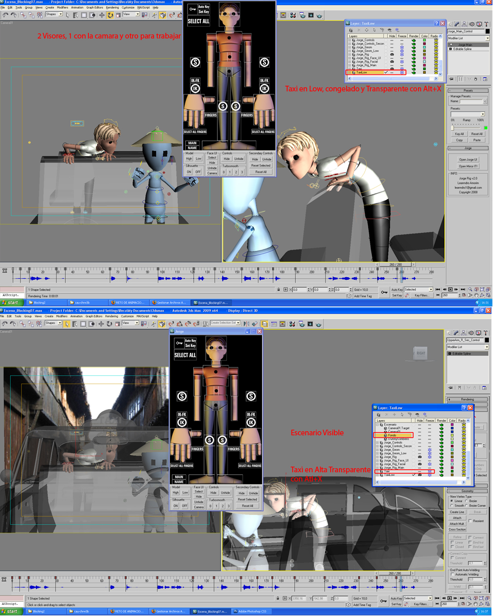

    Mi forma de trabajar es más o menos esta, si tengo monitor grande cómo aquí en el trabajo, pues tengo 2 visores abiertos, uno con la cámara y otro con la perspectiva para animar. También cambio a un solo viewport con el botón de maximize viewport. Yo trabajo con capas y grupos de selección, para los escenarios y esas cosas, suelo usar capas, y quiero tener algunas partes seleccionadas de algún personaje en concreto, uso grupos de selección.
    Adjunto una imagen con algunas cosas de cómo lo tengo.
    Hablando de formas de trabajo, sabéis cual es el atajo de teclado para moverte entre keys? gracias.
    Edito: donde pone taxi Low es una copia de los asientos del taxi, y luego en la otra es el taxi entero, que lo saco a veces para ver si da con el techo o para interactuar con la puerta.
    Lo de que atraviesa la mano, y los movimientos de los dedos, ya lo había visto, pero lo he dejado para el final. No creía que influyera para hacer el blocking, pero la verdad es que cada vez que lo veo miro a los dedos buscaré donde están esas claves, que las de modificar la posición de los dedos van aparte de los controladores visuales del rig. Y lo de que no llega a la manivela, yo lo he hecho para que llegue a la puerta donde creía que estaba el tirador, no sé muy bien como será en estos coches antiguos, pero lo he puesto como si estuviera cerca de la bisagra como el que tenía mi padre cuando era pequeño. De todas formas, entre esos 2 frames debería ir la Psoe extrema, que es la que debería haber puesto, pero cuando meta alguna Psoe más creo que se verá que llega a la puerta y que vuelve correctamente, eso creo. Voy a probar a modificar las posturas para ver si quedan algo más claras y definidas.
    Lo de l apose que mira al asiento en vez del conductor, vaya tío tienes razón, lo había modificado en las últimas poses, pero no en esa, estoy empanado hoy, he dormido 4 horas y tengo un dolor de cabeza de la leche.
    En la postura donde se acomoda voy a meter una anticipación a ver si queda más claro, además tengo al duda de que me vaya a dar tiempo a pasar de una postura a otra en esa pausa, porque se tiene que volver a levantar muy rápidamente, así mato 2 pájaros de 2 tiro.
    Nuevamente gracias Calvo Sáez.

    Vaya estopa, a pesar de haber continuado en mí animación con el método echa para adelante, he aprendido cosas, muchas cosas sobre todo a lidiar con el curve editor.
    Y por supuesto todo lo que me habéis dicho, no me gusta ir contra corriente y no lo haré más veces, bueno, quizás alguna que otra, pero no por norma.
    A mí me gustan bastante esas posturas estopa, creo que va a quedar muy bien.
    Calvo Sáez gracias por compartir tus experiencias.
    Lo de los visores no entiendo bien, no sé si te refieres a que si colocas la vista de una manera y no quieres perderla, puedes guardar la vista en el menú ver creo que es, así siempre podrás volver a esa vista o perspectiva con solo un click yo suelo trabajar con solo un visor maximizado.
    Lo de ver en un visor el high y en otro el Low me parece que va a ser que no.
    El modelo este, el Jorge puedes elegir entre high y Low o cuantas iteraciones de suavizado quieres en el UI que tiene.
    Yo comparto un método que he utilizado esta vez, es la primera vez que lo hago así, bueno se me ocurrió y ya, la animación es de 400 frames si los tienes todos las claves se ven muy juntas y casi imposible dominarlas.
    Entonces elijo que empiece la animación en el fotograma 0 y termine en el 40, tachan tenemos más separadas las claves es cómo hacer un zoom, pero no en el curve editor, una manera rápida de acercar y alejar claves o posturas que después puliremos en el curve editor, después elijo que empiece en el fotograma 40 y termine en el 80 por ejemplo, eso ya es a gusto del consumidor, lo que necesites ver de espacio entre claves o poses.
    Yo los personajes los senté y después oculte el coche para el resto de la vida hasta el render final.
    Todo lo que he mostrado hasta ahora no es render, solo previos rápido, también ánimo en Low sin coche ni nada que haga que la escena pese más, interesa cuanto más fluida vaya la animación mejor se pueden ver los fallos.
    Utilizo mucho el isolate, aislar un objeto o los que vaya a animar en ese momento, por ejemplo, el modelo y el ayudante o ayudantes de la muñeca o brazo completo.
    Estaría bien que cada uno diga como hace o que manías tiene, así aprenderemos más y más rápido.
