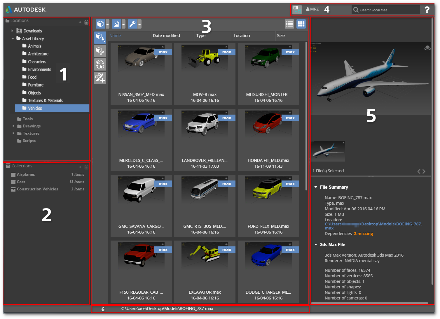

    Asset Library
    Asset Library es una aplicación independiente que podemos utilizar para organizar nuestros activos, podemos hacer que busque entre nuestros archivos y también en otras librerías online, cuando digo activos, no me refiero solo a modelos previamente realizados, también a texturas, una vez nos aparece en el visor del Asset Library solo tenemos que arrastrar el objeto o textura que deseemos y soltarlo directamente en la escena en la qu estamos trabajando.
    Asset Library se puede descargar de forma gratuita en la tienda de Autodesk, o bien podemos instalar la herramienta desde el menú contenido de 3dsmax, cuando la tengamos instalada, debemos iniciar la aplicación desde el escritorio o desde el menú contenido, según la instalación que hayamos echo.
    En el Asset Library podemos encontrar de entrada seis apartados que se dividen de la siguiente forma:
    Panel de ubicaciones
    Panel de colecciones
    Panel de activos
    Barra de herramientas principal
    Panel de vista previa
    Barra de estado

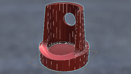

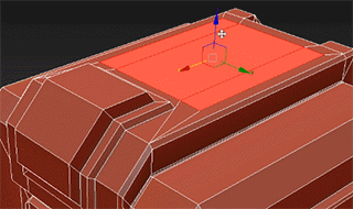

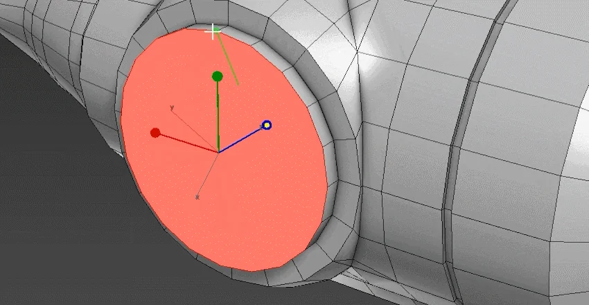

    Chaflán de Spline y sistema de extrusión inteligente
    El nuevo modificador de chaflán de Spline y sistema de extrusión inteligente, mejor selección de bucle y nuevas características de modelado en 3ds Max 2021.2 incluyen el modificador de chaflán de Spline, que redondea las esquinas afiladas en splines, curvando hacia dentro o hacia fuera, como se muestra en la imagen.
    Utiliza un sistema de nudos pasados por la pila de modificadores con el resultado del empalme o chaflán calculado a partir de los vectores entrantes y salientes de un punto de nudo.
    Basado en las actualizaciones del sistema de trabajo de extrusión en 3ds Max 2021.1, los usuarios también obtienen un nuevo sistema de extrusión inteligente para extruir caras interactivamente en objetos Poly editables u objetos con el modificador Editar poli aplicado.
    Está destinado a reducir la cantidad de trabajo en reparaciones manuales necesarias al extruir geometría, eliminar automáticamente las caras coplanares o las une.
    También se ha mejorado el flujo de trabajo para seleccionar geometría en el nivel de subobjeto, especialmente para la selección de bucles, incluida la opción de crear bucles seleccionando dos vértices o caras mientras mantiene presionada [Ctrl].
Nombre: extruir-de-forma-inteligente.gif
Visitas: 777
Tamaño: 452.4 KB

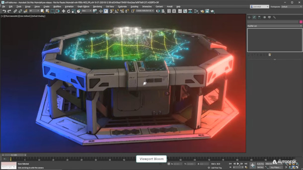

    Autodesk lanza al mercado la versión 3ds Max 2021.3, vamos a ver que trae de nuevo y qué han corregido desde la última versión. Esta actualización del software de modelado y renderizado 3D añade nuevas herramientas para convertir activos en mallas de base cuádruple limpia, en forma de nuevo complemento Autodesk Retopology Tools y nuevos algoritmos de subdivisión dentro de 3ds Max.
    Otros cambios incluyen un nuevo importador de material PBR, compatibilidad con Bloom en la ventanilla, actualizaciones de los modificadores Deformar ruta y Chaflán de Spline, y una serie de cambios para corregir vulnerabilidades de seguridad.

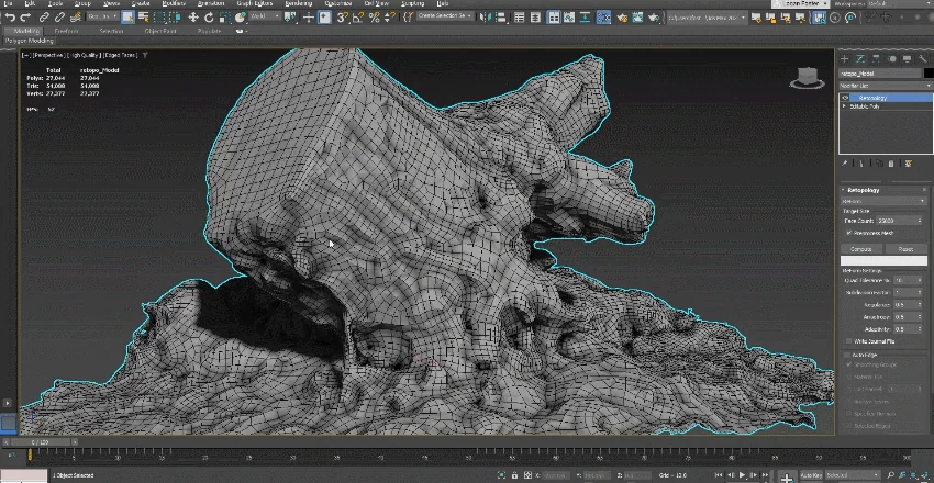

    El complemento Herramientas de retopología de Autodesk independiente convierte mallas para limpiar geometría total.
    El nuevo conjunto de herramientas principal de 3ds Max 2021.3 no está en el propio software, sino en una descarga independiente.
    Autodesk Retopology Tools proporciona un conjunto de herramientas para convertir mallas en geometría total, por ejemplo, para retomar escaneos 3D o esculpir para animación.
    El complemento ofrece una selección de tres algoritmos de retopología, incluido el propio ReForm de Autodesk, y los sistemas de código abierto QuadriFlow e Instant Mesh, que la firma describe como más rápido, pero menos preciso.
    La salida del algoritmo ReForm también se puede guiar por propiedades de malla, incluidos grupos de suavizado, límites de ID de material, datos UV, costuras booleanas, normales, selecciones de aristas y varianza de ángulo.
    Los nuevos modos modificadores y de subdivisión de Limpiador de malla ayudan a preparar mallas para la retopología.
    La documentación recomienda ejecutar operaciones de retopología en mallas inferiores a 200.000 polígonos, lo que significa reducir el recuento de poli de mallas densas con el modificador ProOptimizer existente.
    Un nuevo modificador que limpia la malla corrige otras causas comunes de problemas con la retopología al importar geometría desde otras aplicaciones DCC, incluida la geometría no múltiple.
    Además, el modificador subdividir en 3ds Max obtiene tres nuevos algoritmos destinados a generar una mejor geometría de origen para la retopología.
    Según Autodesk, el nuevo modo proporciona regularidad, Adaptive proporciona uniformidad entre aristas sin restricciones y Curvatura variable ayuda a conservar pliegues y esquinas afilados.
    Nuevas características de visualización incluyen soporte para la floración en la ventana gráfica, con una gama de ajustes para controlar la fuerza y el tinte del efecto de floración.
    La visualización de la ventana gráfica de los datos de nube de puntos se ha puesto en línea con ReCap, el software de captura de realidad de Autodesk, con una nueva rampa de color y un nuevo sombreador para la intensidad y la elevación.
    Otros cambios incluyen la claraboya progresiva, una claraboya totalmente proyectada de sombras para su uso en escenas al aire libre.
    Los usuarios también pueden ahora controlar el tiempo de fade-in para la claraboya y otros efectos de ventana gráfica renderizados progresivamente, como luces de área y profundidad de campo.
    Mejor interactividad de la ventana gráfica y selección de objetos en los monitores de alta resolución La ventana gráfica ActiveShade obtiene una nueva configuración del multiplicador de resolución, lo que permite reducir la resolución de la ventana gráfica para mejorar la interactividad al trabajar en monitores de alta resolución.
    Además, el radio de selección (el margen de tolerancia al hacer clic en un objeto de la ventana gráfica para seleccionarlo) ahora se compara automáticamente con la resolución del monitor y se puede ajustar manualmente.
    El nuevo importador de PBR, las actualizaciones de Path Deform y Spline Chamfer, y el soporte para Arnold 6.1
    Otras características nuevas incluyen el importador PBR, destinado a acelerar la creación de PBR o Materiales Físicos. Importa carpetas de mapas de texturas y las asigna automáticamente a canales de material basados en nombres de archivo.
    El modificador de deformación de ruta también se ha reconstruido desde cero, lo que lo hace entre 3 y 7 veces más rápido, y agrega nuevas opciones de control, incluida la deformación por elemento, soporte para múltiples curvas en la ruta de acceso y bucle invertido.
    Las actualizaciones de las entidades existentes incluyen un nuevo parámetro de ángulo mínimo para el modificador Chaflán de Spline introducido en 3ds Max 2021.2, para controlar qué nodos se ven afectados por la operación de chaflán.
    El software también se suministra con MAXtoA 4.2, la última versión del plugin de integración 3ds Max para el renderizador Arnold de Autodesk, que soporta las nuevas características introducidas en Arnold 6.1 en octubre.
    Las nuevas características de seguridad protegen a los usuarios contra scripts maliciosos 3ds Max 2021.3 también realiza varios cambios destinados a proteger a los usuarios contra el malware.
    La última versión de 3ds Max Security Tools, anteriormente un complemento gratuito disponible en Autodesk App Store, ahora se incluye con el software principal.
    Además, al iniciar, 3ds Max ya no carga scripts en carpetas ocultas o en carpetas inesperadas del sistema, y registra todos los scripts que carga, para ayudar a auditar incidentes de seguridad.
    Más información en el blog de Autodesk.

    Scene Script Execution ofrece más protección contra scripts maliciosos incrustados en archivos de escena 3ds Max.
    Arnold se ha actualizado con una nueva ventana de configuración de procesamiento con una interfaz de usuario basada en QT más rápida, una configuración de procesamiento Quicksilver basada en QT más rápida y más adaptable, y la capacidad de sincronizar la configuración de floración de la ventana gráfica con la configuración de Quicksilver.
    El Arnold RenderView ahora incluye la capacidad de volver a iluminar imágenes mediante mezcla de luz, denoise imágenes y agregar efectos de floración.
    Otras características de esta versión incluyen mapas preconfigurados para la herramienta bakear a textura, mejoras en la ventana gráfica AO y ventanas flotantes que ahora se pueden ver a pantalla completa sin un borde usando una tecla de acceso rápido.
    Puedes ver una lista de las novedades de cada lanzamiento en el blog de 3ds Max.

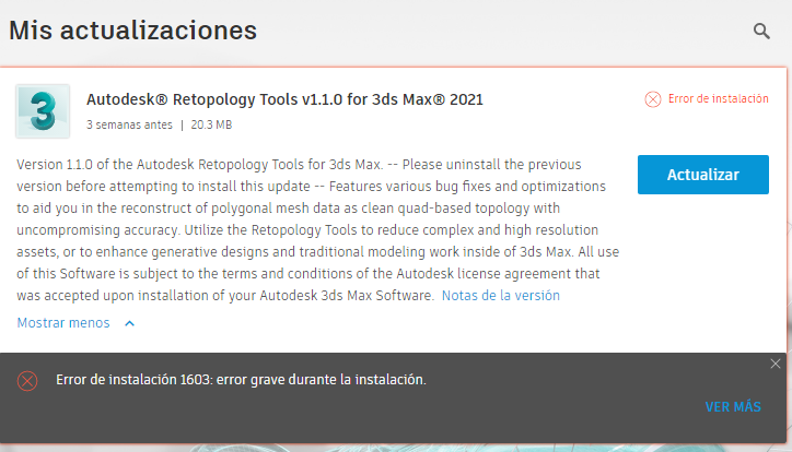

    Exclamation Problemas para instalar la actualización de Retopology tools
    ¿Alguien ha tenido problemas para instalar la actualización de Retopology tools?
    Me aparece error de instalación.
Nombre: Captura de pantalla 2021-03-25 173211.png
Visitas: 116
Tamaño: 76.4 KB
    Última edición por emguepo; 25-03-2021 a las 22:46
  14. #164
    28,274
    Cita Iniciado por emguepo Ver mensaje
Visitas: 116
Tamaño: 76.4 KB
    Hola, tiene toda la pinta de ser un error de instalación por no desinstalar antes las versiones previas.
    Aunque hayas desinstalado las versiones previas es probable que en la memoria o en segundo plano se estén ejecutando aplicaciones relacionadas.
    Si utiliza el instalador de Autodesk 3ds Max 2021 obtenido mediante el método descargar con navegador o descargar ahora, intente reemplazar el archivo pkg.AGS.xml original del paquete de instalación por el que está adjunto.
    La ubicación por defecto del archivo pkg.AGS.xml es C:\Autodesk\Autodesk_3ds_Max_2021_EFGJKPS_Win_64bi t\x86\AGS\
    Nota: En función del navegador de Internet, el archivo pkg.AGS.xml adjunto puede perder la extensión .xml o se puede reemplazar por .zip.
    Si esto sucede, cambie el nombre del archivo descargado a pkg.AGS.xml y, a continuación, reemplace el archivo original como se ha mencionado anteriormente.
    Mira estos enlaces que pueden serte de ayuda, ya comentarás, un saludo.

    3ds Max 2022 mejoras en el modelado
    Hay una mejora en las herramientas de modelado.
    Smart Extrude tiene dos nuevas operaciones haciendo una diapositiva Shift: la herramienta puede cortar una malla, extruyéndose fusionando geometría.

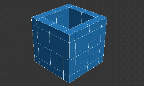

    3ds Max 2022 mejoras en cortes radiales
    El cambio aplicado en los cortes gana una opción para cortar radialmente, como un pastel, los agujeros creados durante el corte ahora se pueden cerrar automáticamente, las operaciones de corte son más eficientes.

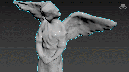

    3ds Max 2022 mejoras en modificador Simetría
    El modificador Simetría también funciona mejor y administra la simetría con varios planos a la vez en la misma operación.
    También se hace posible duplicar rápidamente la geometría alrededor del centro del gizmo.

    Se incluye la herramienta Retopology Tools que ahora se instala como parte de la instalación principal de 3ds Max, el nuevo conjunto de herramientas introducido en versiones anteriores sirve para convertir mallas a geometría limpia de cuatro cuadrados, adecuada para la animación.
    Si bien Retopology Tools 1.1 en sí es principalmente una versión de corrección de errores, los usuarios de 3ds Max 2022.1 ahora lo obtienen como parte de la instalación principal, en lugar de tener que descargarlo por separado.
    Aparece una nueva opción que sin duda hará las delicias de muchos en casos de urgencia, si funciona bien claro, se trata de Restaurar a la configuración de fábrica, como el los teléfonos inteligentes, esto hará que nuestra instalación regrese a su estado inicial.

    Extrusión inteligente en 3ds Max 2022.3
    Las operaciones de corte y fusión de superposición parcial de Smart Extrude se han mejorado para ayudarte a producir mejores resultados geométricos y más limpios. Ahora puedes cortar a través de múltiples cuerpos de bordes en la misma malla con Smart Extrude, mientras que el soporte adicional permite un corte limpio de polígonos cuádruples y Ngon no planos.
Nombre: Extrusión inteligente en 3ds Max 2022.3.gif
Visitas: 243
Tamaño: 1.44 MB
    Selección de región de oclusión en 3ds Max 2022.3
    Al trabajar con el modificador Poli editable o Edit poli, el filtro de selección Ocluso ahora procesará selecciones de región como rectángulo, círculo y valla; cuando se use en los niveles de componentes Borde y Cara. Esta actualización del filtro de selección Oclusión te permitirá agregar o quitar fácilmente datos de componentes visibles a tu selección activa.

    Autodesk abandona el recurso de activos para 3ds Max
    Autodesk abandona el recurso de activos para 3ds Max. La compañía anuncia que descontinuará 3ds Max Asset Library, su complemento gratuito para el navegador de activos en 3ds Max. Este dejará de estar disponible oficialmente a partir del 13 de enero del 2022.
    El complemento permite a los artistas navegar por el contenido 3D a través de una máquina local y una red en una sola vista.
    Los usuarios pueden buscar en profundidad los activos adecuados utilizando propiedades como el recuento de rostros, el tipo de renderizador o las versiones de 3ds Max que admiten; e importarlos, fusionarlos o Xref en una escena de 3ds Max.
    Después del 13 de enero de 2022, ya no estará disponible para su descarga y ya no recibirá atención al cliente, aunque cualquiera que ya haya descargado el complemento podrá seguir usándolo.
    Aunque no se han agregado nuevas características durante un tiempo, Autodesk ha continuado actualizando la aplicación, con la última versión de corrección de errores, la versión 1.7.5, que saldrá a principios de este mes.
    Las mejoras de la última actualización aportaban las siguientes características
    Autodesk 3ds Max Asset Library te permite acceder rápidamente al contenido 3D en tu ordenador local y red en una sola vista. Lo que hace que todo el contenido se pueda buscar instantáneamente. Después de encontrar el activo perfecto, puedes decidir qué función desempeña una vez agregado a la escena a través de Xref, fusionar o reemplazar.
    Otras características del visor
    • Estilo de interfaz de usuario revisado para que coincida con 3ds Max.
    • Aplicar etiquetas a cualquier activo (se puede buscar por etiquetas y prefijos.
    • Aplicar miniaturas personalizadas a cualquier recurso y permitir que sean la miniatura predeterminada en el panel principal.
    • Vista previa del estado de dependencia de los activos en el panel de vista previa.
    • Ver miniaturas de archivos 3ds Max de forma nativa en el panel de activos.
    • El Administrador de dependencias puede volver a enrutar varias dependencias de archivos 3ds Max a la vez en muchas carpetas.
    • Vea muchos tipos de formatos de imagen directamente en el panel de activos (compruebe los problemas conocidos para los formatos no compatibles).
    • ¡Búsqueda profunda de archivos 3ds Max por estadísticas como el recuento de rostros, el tipo de renderizador, la versión y más! (Consulte los documentos de ayuda vinculados en la aplicación para obtener más información).
    • Búsqueda profunda de muchos archivos de imagen por propiedades disponibles, como la resolución y la profundidad de bits.
    • Se ha añadido una guía de inicio rápido.
    • Arrastre y suelte imágenes directamente en las ranuras de mapas del editor de materiales (requiere 3ds Max 2017 Update 1).
    • Object Paint 3D archivos con solo arrastrar y soltar en la escena 3ds Max.
    • Detalles del archivo 3ds Max disponibles.
    • Los archivos de colección (.3dsmal) se pueden ver y se pueden agregar arrastrando y soltando dentro de la aplicación
    • Cuadro de diálogo Agregar ubicación/Guardar actualizado.
    • Cree colecciones para compartir con compañeros de trabajo u otros equipos cuando tenga instalada la biblioteca de activos.
    • Actualización de la interfaz de usuario en miniatura para facilitar el escaneo de los formatos de archivo de contenido.
    • Se ha añadido la lista de historial de búsqueda.
    • Agrega carpetas locales o de red de ubicaciones de activos para indexarlas y realizar búsquedas rápidas.
    • Usar filtros de formato de archivo para mostrar solo los tipos de archivos que deseas ver.
    • Combinar, escena Xref o reemplazar contenido en la sesión actual de 3ds Max.
    • Método de importación para cualquier tipo de archivo que no sea 3ds Max que sea compatible con 3ds Max.
    • Arrastre y suelte imágenes en ventanillas como fondos de entorno o en objetos como mapas difusos de material.
    Aunque el visor de activos deje de estar actualizado, sigue funcionando correctamente, así que, si tenías intención de usarlo, ahora es el momento, a partir del 13 de enero del 2022 no estará disponible en descarga oficialmente.
    Tienes más información y enlaces de descarga en el sitio oficial de Autodesk.

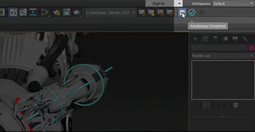

    Copias de seguridad al detalle
    Este cambio es más interno que para sacar provecho en alguna área artística. Han añadido una nueva barra de herramientas donde se pueden controlar las copias de seguridad. Podemos editar la configuración y realizar un seguimiento de las mismas. Esto puede ser especialmente útil cuando hemos detectado un problema en el proyecto; podemos configurar la copia para que se haga justo antes de alguna operación delicada.
    Al abrir 3ds Max 2023, uno de los primeros elementos que veremos es la nueva barra de herramientas de copia de seguridad automática. Que se proporciona como parte de la interfaz de usuario predeterminada. La barra de herramientas proporciona un medio simple para visualizar e interactuar con el proceso de copia de seguridad automática.
    Directamente a través del menú de la barra de herramientas; podemos realizar un seguimiento de cuándo se está a punto de activar la copia de seguridad automática con un nuevo temporizador de copia de seguridad automática. Al tiempo que proporciona controles para omitir un guardado de copia de seguridad automática o ajustar la configuración de copia de seguridad automática.
    Una escena no se considera cambiada hasta que se haya aplicado una acción que se pueda deshacer y persista con la escena. Al guardar una escena de 3ds Max 2023, el temporizador de copia de seguridad automática se restablece. Evitando situaciones en las que el programa podría intentar realizar una copia de seguridad automática directamente después de un guardado.
    Detalles de la copia de seguridad
    La copia de seguridad automática no se activará cuando haya actividad del usuario en el interior de 3ds Max, como:
    • Trabajar en nodos.
    • El usuario está editando valores en widgets de interfaz de usuario.
    • 3ds Max está procesando simulaciones, generaciones de vista previa, respaldo de texturas y otros.
    • Usar el mouse para interactuar con la escena, la ventana gráfica o los elementos de la interfaz de usuario.
    También se realizaron otras mejoras solicitadas por el usuario al sistema de copia de seguridad automática, que incluye:
    • El número predeterminado de archivos de copia de seguridad es de 10, antes era de 3.
    • El intervalo predeterminado del temporizador de copia de seguridad automática se ha aumentado a 15 minutos, antes era de 10 minutos.
    • Nueva configuración de copia de seguridad automática que permite una mayor flexibilidad en la forma en la que se organizan las copias de seguridad.
    • Podemos optar por anteponer el nombre de la escena actual al archivo de copia de seguridad. Lo que proporciona más claridad sobre qué escena se ha realizado la copia de seguridad.
    • Las sesiones simultáneas de 3ds Max no sobrescribirán los archivos de copia de seguridad de los demás. No hasta que se alcance el límite establecido por el usuario para respetar la combinación de nombres y ubicación de archivo de copia de seguridad determinada.
    • Compress Scene File en Save incluye una mejora en el rendimiento, notaremos que ahora es más rápido que antes. Según Autodesk es casi el doble de rápido. Lo mismo para la herramienta Occlude Selection.

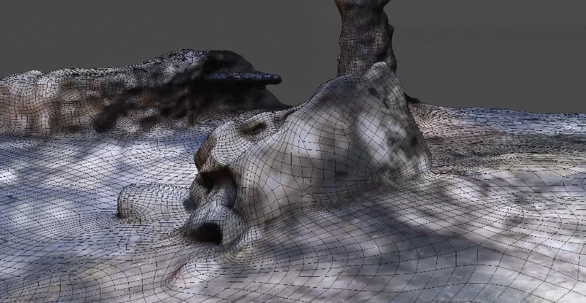

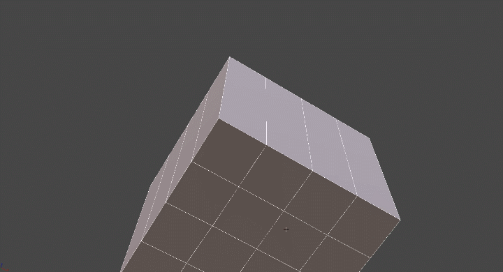

    Preprocesado de retopología en 3ds Max 2023
    Maneja grandes cantidades de datos con menos configuración, habilitando la opción Remesh como paso de preprocesado.
    En la actualización de 3ds Max 2023, se han realizado una serie de mejoras en las herramientas de retopología para manejar grandes cantidades de datos y aumentar la productividad de los artistas. Con la versión 1.2 de Retopology Tools; trabajamos con mayores cantidades de datos, exige menos configuración previa de las mallas y conserva mejor las características de la malla existente.
    Retopología previa al proceso para obtener resultados más rápidos
    Maneja grandes cantidades habilitando la opción de Remesh en el modelo como un paso de preproceso antes de calcular la retopología. Puedes utilizar el modelo ReForm Pre-Process para generar un objeto remesh proxy. Que se utilizará como conjunto de datos para que trabajen los algoritmos de la retopología.
    El preproceso puede conducir a resultados mejores y más rápidos sin necesidad de realizar pasos adicionales previos sobre el modelo; como Pro-Optimize o realizar un paso de retopología con InstantMeshes.
    Los errores reportados por el modificador de retopología de los algoritmos ReForm, Quadriflow o InstantMeshes están más detallados en esta versión; permite ver qué error se ha producido. Lo que nos ofrece posibles soluciones para resolver problemas.
    Propagar datos de retopología en 3ds Max 2023
    Para preservar los datos y resultados de la malla de salida; debemos utilizar el menú desplegable del modo de visualización para ver los resultados de la malla de entrada y salida de la acción de retopología.
    Los datos de la malla que está procesando a través de ReFrom; como UV, Normales, y demás, se mantendrán en la malla de salida para la retopología.
    Retopology Tools v1.2 es compatible con Windows, Mac y Linux y está disponible con su instalación de 3ds Max 2023.
    Modificar el pivote de trabajo con Snap Working Pivot
    Los pivotes son fundamentales para la forma en que interactuamos con los objetos y componentes de nuestra escena. Tener un método para ajustar la posición y la orientación del pivote es importante para el flujo de trabajo de modelado y animación.
    3ds Max 2023 presenta Snap Working Pivot, un nuevo método para ajustar el pivote de trabajo mientras se realiza una variedad de funciones. Como el uso de Smart Extrude, o añadir huesos o rigging al personaje.
    A través del menú Herramientas dinámicas de trabajo a presión, podemos acceder a una serie de funciones dinámicas personalizables.
    Funciones de herramientas dinámicas
    • Pivote de trabajo del lugar: Cuando está activo, podemos hacer clic y colocar el pivote de trabajo en cualquier vértice; arista o componente de cara, o en los puntos medios de esos componentes, del objeto activo de la escena.
    • Alinear pivote de trabajo: Cuando está activo, podemos ajustar de forma interactiva la orientación del eje de trabajo haciendo clic y arrastrando el eje. A continuación, el eje se ajustará a otros componentes de vértice; arista o cara válidos en el objeto activo, lo que permitirá que el pivote se realinee.
    • Pivote de selección: El pivote de selección permite alinear la posición y la orientación del pivote de trabajo con el promedio de la selección actual de vértices; aristas o caras.
    • Crear punto a partir del pivote de trabajo: Se agrega un nuevo objeto Pivot Helper a la escena; alineado con la posición y orientación del Pivote de trabajo. Lo que hace que sea más fácil agregar y alinear pivotes a vértices, aristas o caras.
    • Crear cuadrícula a partir del pivote de trabajo: Crea una cuadrícula personalizada que esta alineada con la posición y orientación actuales del pivote de trabajo. Lo que nos permite trabajar de forma fluida con otras herramientas aumentadas de cuadrícula en la escena.
    • Coloca el cuadro delimitador dinámico: Cuando está activo; un conjunto adicional de puntos de acoplamiento estará disponible en la escena en función de su selección activa actual. Podemos agregar hasta 24 ubicaciones cuando usamos Place Working Pivot.

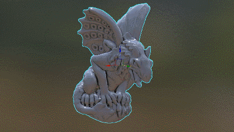

    3ds Max 2023 con soporte glTF
    Como hemos mencionado al principio del artículo, podemos utilizar materiales glTF y exportar los archivos resultantes de 3ds Max 2023 como archivos .gltf o .glb compactos.
    Podemos publicar activos de la escena 3ds Max en contenido 3D glTF (Graphics Language Transmission Format); para usar en aplicaciones web, tiendas online, juegos de navegador y otros puntos de venta online actualizados. Los archivos glTF son compactos y de carga rápida. Es de agradecer que el sistema aporte una función de vista previa antes de renderizar los archivos.
    Puedes descargar un archivo de muestra desde este enlace. Contiene una carpeta de ejemplo con una escena creada en 3ds Max 2023 que utiliza el nodo glTF Material y los atributos para texturizar todos los activos presentes en la escena. La carpeta descargada contiene la escena y todas las texturas del mapa de bits.

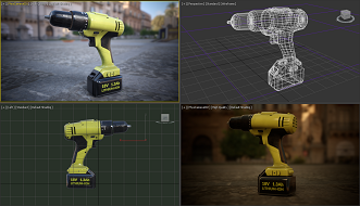

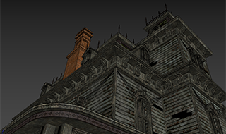

    3ds Max 2024
    Ya está disponible para su descarga la última versión de 3ds Max, la cual trae varias novedades interesantes. Entre ellas se encuentra la tecnología de gestión del color OCIO, que ya se puede utilizar como una vista previa para obtener soluciones modernas en la gestión del color.
    Otra de las características más destacadas es la inclusión de un nuevo modificador booleano que permite realizar operaciones booleanas en la pila de modificadores. Además, este modificador incluye un método de mallado OpenVDB que ofrece una alternativa para calcular las operaciones booleanas y, en muchos casos, proporciona mejores resultados que las técnicas estándar.
    Por otro lado, el modificador de matriz se ha actualizado con una técnica de distribución Phyllotaxis, que se encuentra comúnmente en la naturaleza, y que permite controlar las ID de materiales por cara o por elemento. Además, ahora es posible utilizar un modo de transformación progresiva que incrementa el valor de transformación para cada elemento.
    En definitiva, la nueva versión de 3ds Max ofrece varias mejoras y novedades interesantes que seguramente serán de gran utilidad para los usuarios de este software de diseño y modelado 3D.
    Esculpir en alta resolución directamente en el viewport
    El nuevo 3ds Max 2024 incluye una herramienta de escultura de mallas, que permite a los usuarios esculpir y modificar mallas de alta resolución directamente en el viewport. La herramienta es compatible con tabletas gráficas y lápices ópticos, lo que facilita la creación de detalles intrincados y precisos en la malla.
    Se ha añadido un nuevo conjunto de herramientas de simulación de fluidos, que permite a los usuarios crear fluidos realistas y simulaciones de humo directamente en 3ds Max. Las simulaciones pueden ser controladas mediante un conjunto de herramientas de control de fluidos intuitivo, que permite a los usuarios ajustar la velocidad, la viscosidad y otros parámetros clave.
    El renderizado de la vista previa se ha mejorado para incluir la tecnología de trazado de rayos en tiempo real, lo que permite a los usuarios previsualizar los cambios en la iluminación y los materiales en tiempo real a medida que hacen ajustes. La vista previa también es compatible con el trazado de rayos acelerado por hardware, lo que proporciona un rendimiento aún mayor.
    Se ha añadido un nuevo conjunto de herramientas de modelado de cabello y peinado, que permite a los usuarios crear cabello realista y estilizado en 3ds Max. Las herramientas incluyen un conjunto de pinceles para dar forma al cabello, así como una biblioteca de peinados predefinidos que se pueden ajustar y personalizar.
    El nuevo sistema de animación de 3ds Max 2024 incluye mejoras significativas en la velocidad y la eficiencia. Los usuarios pueden crear animaciones más rápidamente gracias a una interfaz de usuario simplificada y un conjunto de herramientas mejorado para la edición de curvas.
    Mejora en rendimiento y funcionalidades en 3ds Max 2024
    El modificador de simetría ahora permite ajustar el eje de espejo predeterminado para una mejor alineación con el flujo de trabajo del artista.
    Se ha mejorado la velocidad de importación STL, lo que permite una importación 10 veces más rápida. Además, el modificador STL Check es ahora un 500% más rápido que antes.
    Auto Smooth ahora es al menos un 10% más rápido, lo que hace que el proceso de suavizado de superficies sea más eficiente.

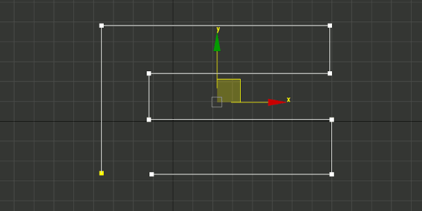

    El modificador de material ahora puede ser utilizado en splines sin convertirlos en una malla. También se ha agregado la capacidad de retener normales explícitas cuando se aplica a una malla.
    Se han realizado mejoras en la soldadura por estrías, lo que permite una soldadura más precisa y limpia.
    La retriangulación para Edit Poly y Editable Poly se ha mejorado para una mejor eficiencia y precisión.
    Nuevas mejoras en 3ds Max 2024 para operaciones booleanas y control de animación
    Se ha mejorado el sistema de partículas en 3ds Max 2024, permitiendo a los usuarios crear simulaciones de partículas más complejas y realistas con nuevas opciones de emisor, fuerzas, gravedad y otros parámetros. Además, se han agregado nuevas herramientas de modelado, incluida una herramienta de deformación de spline que permite a los usuarios deformar splines con más precisión y una herramienta de alineación de objetos que facilita la alineación de objetos en una escena.
    También se ha agregado un nuevo conjunto de materiales PBR (Physical-Based Rendering) para permitir una mayor precisión y realismo en la apariencia de los materiales en la escena. Por último, se han realizado mejoras en la interfaz de usuario, incluyendo una nueva barra de herramientas personalizable y mejoras en la navegación de la vista 3D.
    Rutas de movimiento en 3ds Max 2024
    Entre las mejoras de la última actualización de 3D Studio Max se encuentra una función actualizada de rutas de movimiento que permite a los usuarios visualizar rutas de animación para todos los tipos de controladores y trabajar con nuevos controladores de lista. También se ha revisado el editor de materiales de pizarra para utilizar QT, lo que lo hace más personalizable y acoplable y promete mejoras significativas en la velocidad. Además, se ha incluido un nuevo nodo compuesto en el editor de materiales que permite a los usuarios crear subgráficos para ayudar a la legibilidad.
    La lista de modificadores también se ha mejorado para utilizar QT y ahora incluye una función de búsqueda de lista para que los usuarios puedan buscar fácilmente el modificador que necesitan. El eje de espejo predeterminado del modificador de simetría ahora es X para alinearse mejor con los flujos de trabajo del artista.
    En cuanto a mejoras en el rendimiento, la importación STL es 10,000 veces más rápida y el modificador STL Check es 5000% más rápido. Además, Auto Smooth ahora es al menos un 10% más rápido. El modificador de material ahora se puede utilizar en splines sin que se conviertan en una malla y puede retener normales explícitas cuando se aplica a una malla. La soldadura por estrías también se ha mejorado y se han realizado mejoras en la retriangulación para Edit Poly y Editable Poly.
    La última actualización de 3D Studio Max incluye Substance 2.4.10 y Arnold 5.6.0.1, y hay muchas más mejoras que se pueden encontrar en las notas de la versión o en el blog de 3D Studio Max. Seguiremos añadiendo novedades a medida que las descubramos.
    Ahora os dejamos el video con la presentación oficial

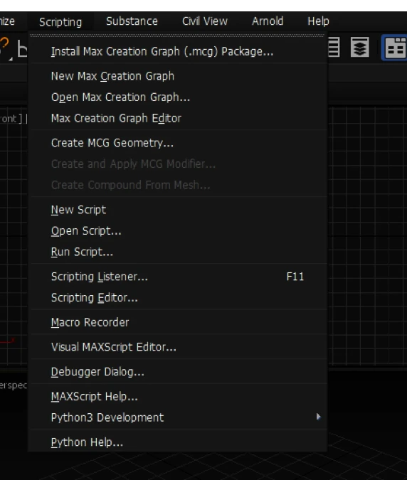

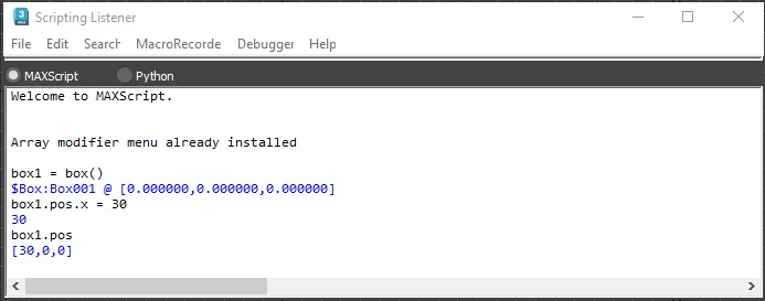

    Scripting en 3ds Max
    El scripting en 3ds Max es una herramienta poderosa para automatizar tareas y crear complementos personalizados que amplían la funcionalidad ofrecida por 3ds Max o introducen nuevas características no presentes en el software. Esto es especialmente importante en la Automatización de diseño, donde las actividades se ejecutan dentro de los servicios de la plataforma de Autodesk (anteriormente conocidos como Forge).
    Para aprovechar al máximo el poder del scripting
    3ds Max ofrece dos opciones principales: MAXScript, el lenguaje de scripting nativo de 3ds Max, y Python, que es una capa de abstracción sobre MAXScript. Al utilizar estos lenguajes de scripting, los usuarios pueden lograr una gran flexibilidad y control sobre 3ds Max. Además, 3ds Max ofrece SDKs para C++ y C# para aquellos que prefieren el desarrollo de complementos, lo que permite crear y ampliar las capacidades del software.
    Dentro de 3ds Max, MAXScript está integrado de forma predeterminada y se puede acceder a él desde la ventana inferior izquierda de la interfaz de usuario o a través de la opción Scripting en el menú de 3ds Max.
    Para abrir la ventana de scripting, simplemente selecciona la opción Scripting Listener en el menú desplegable superior. Esto mostrará la ventana del "Scripting listener" con dos opciones: MAXScript y Python. Puedes ingresar y ejecutar tus scripts en la ventana del editor, moviéndote a una nueva línea cada vez, tal como se muestra a continuación.
