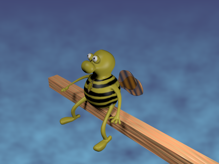

    Por cierto, como ya estaba cansado de jugar con los monos del fichero de ejemplo, y como no hay opción de texturas en la compilación de Blender + Cycles, he abierto un dibujo sencillo con texturas, y se me queda la pantalla negra.
    ¿Me pasa sólo a mí, o es que Cycles no aguanta texturas de ninguna forma, o hay algo que se me escapa?
    Además, si selecciono GPU se me cierra directamente Blender.

    Asegúrate de marcar en todos los materiales creados la opción use nodes, lo mismo que en el background, las texturas las puedes cargar desde el editor de nodos de materiales (es esa la gran ventaja de cicles, más, allá de la velocidad).
    En cuanto al GPU, no me ha pasado todavía, para su estado pre alpha, me corre como seda.

    Muchas gracias. La verdad es que es una chulada. Pero sigo con los problemas a la hora de abrir un dibujo creado previamente.
    Por ejemplo, este fichero, (con ese nombre tan original).

    No tienes activado Cycles, y las texturas se debe asignar nuevamente, me paso lo mismo con esta escena realizada con 2.49.

    Gracias Adelmo. Bueno, por fin podemos ponerle una pega.

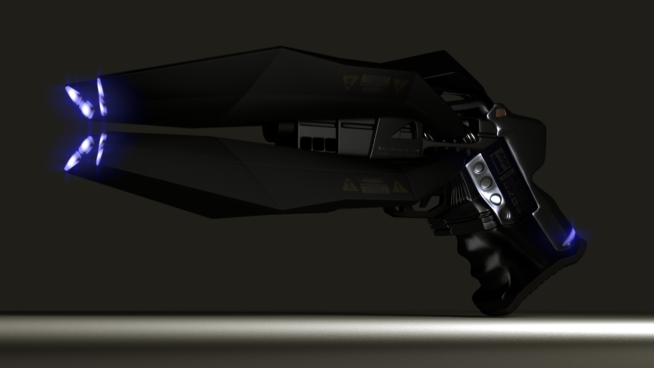

    Posdata: os dejo my último render en Cycles (sin postproducción, render tal cual Cycles), tiempo de render 3 minutos a 1920 por 1080, con GPU GTX460.

    Probando Cycles en un proyecto real. Muestra de modelo y texturas. Tiempo de render en un Mac Pro (200 y solo por cpu: 42.
    https://foro3d.com/attachments/14586...odado-arma.jpg.
    Dudo mucho que vuelva a usar otro motor de render, Cycles es la leche.
    Última edición por Caronte; 10-05-2011 a las 22:02

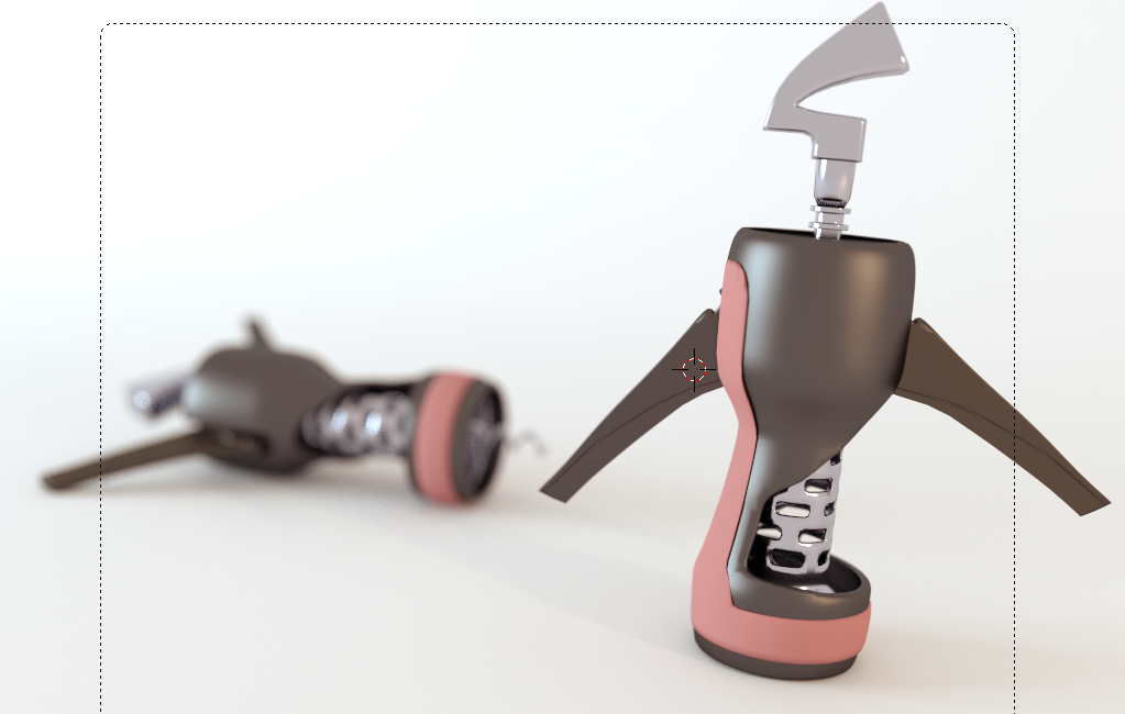

    Apuntad otro a la lista de los que estamos disfrutando como cosacos con el nuevo motor. Me inspiró para hacer este logotipo:
Nombre: cycles.jpg
Visitas: 226
Tamaño: 52.6 KB
    Que no es gran cosa, pero en algo tenía que canalizar mi euforia inmediata.
    Y ya que estamos, una pregunta: el aliasing que sale en algunos renders, ¿es porque aún se trata de un versión alfa? ¿o quizás hay que toquetear algún parámetro para disimularlo? Un saludo.
    Pues que yo sepa no hay antialiasing implementado en Cycles actualmente, a lo mejor alguien habrá retocado las imágenes posteriormente, otra técnica es renderizar la imagen en un tamaño superior al final, y luego reducirlo, y otra manera seria forzar la tarjeta gráfica a usar antialiasing a través del panel de control de la misma tarjeta, todo esto desde la teoría, no te puedo asegurar que funcione porque no lo he probado personalmente.

    Más muestras de los juegos con el nuevo motor, es una captura de pantalla porque no conseguía que en el render me respetara la respuesta de la película que si lograba en el viewport (luego descubrí que hay que cambiar al internar, habilitar color managment, y volver a Cycles para que esto suceda con archivos creados previamente, este de hecho, es un archivo de 2.49, seteado originalmente para Yafray.), a ese tamaño (lo imagen con toda la interfaz recortada es de 1023x650), tardó poco más de dos minutos en llegar a este nivel de limpieza, no está nada mal.
    No obstante, para cosas algo más complejas tuve numerosos crasheos, algo esperable por supuesto, pero que pensaba se subsanaría parcialmente con la versión de 64bits, extrañamente tuve problemas en los mismos archivos que la anterior de 32.
    Corriendo sobre Windows 7 de 32 bits es otro cantar, ayer lo probé por primera vez en la notebook (Intel Core i3, 3mb Ram DR3, Nvidia GeForce 310m, con 16 núcleos Cuda), no esperaba gran rendimiento, fundamentalmente por la placa de video exigua, pero sí, aunque sea una estabilidad similar a cuando corría en 64 bits. Pero no hubo caso, los crasheos aparecieron incluso al mover la escena por defecto, o peor aún con un solo mono, sé que no es preocupante a este estado, y no lo pienso usar en trabajos reales todavía, salvando tal vez algún render de facultad que no requiere gran esfuerzo, pero me resulta llamativa esta diferencia de estabilidad corriendo la misma versión en dos máquinas distintas.
    Por otro lado, y porque no todo es Cycles, hoy encontré este video de smalluxgpu 1.8beta1, renderizado en modo pathgpu2, no sé muy bien de que va esto, me voy a poner a averiguar en algún momento libre durante el día, pero por lo menos, se ve una interesante mejora con respecto a la primer época del slg, se nota el crecimiento del motor, que esperemos esté listo dentro de poco, para tener un buen abanico de posibilidades open source.

    Ostias. Flipo, flipo en colores. Se me ha ocurrido abrir un segundo Blender y poner uno de ellos por CPU y el otro por GPU y. Funcionan.
    En mi caso puedo hacer render de animaciones el doble de rápido, o sea, que me cuesta prácticamente lo mismo, hacer un frame, que dos.
    Vaya, a ver qué motor supera eso.

    Muy buena el arma Caronte.

    Ya hablamos del tema en una ocasión refiriéndonos a Octane y ahora me he dado cuenta de que mi hardware cpu/GPU tiene una potencia similar haciendo render. Yo tengo 8 núcleos overclockeados a 3.2 GHz, pero mi gráfica es una GTX 285 por lo que no hay mucha diferencia entre ambos.
    Para mí, supone hacer animaciones el doble de rápido, o el doble de largas, pero vamos, que, mayor o menor, para cualquiera va a suponer una mejora.
