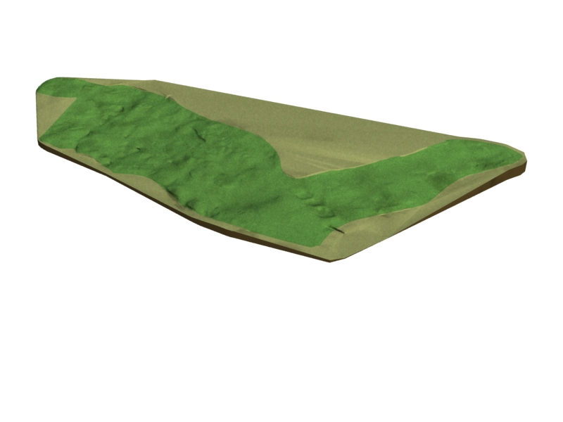

    Me aburría al mediodía, durante el café. A ver si me bajo el Glue ese o cómo se llame y lo pruebo.
Nombre: pr_terr_01.jpg
Visitas: 243
Tamaño: 17.1 KB
ID: 37712   Clic en la imagen para ver su versión completa.

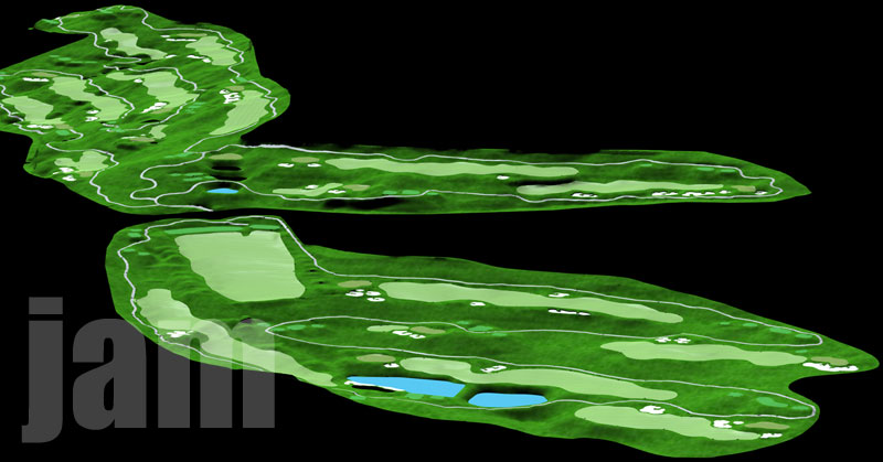

    Aprovecho tres minutos libres. No esta nada mal. Ese campo es la parte de arriba de éste. Yo levanto el terreno con formz, todavía no he encontrado una herramienta mejor para temas topográficos.
Nombre: general1.jpg
Visitas: 893
Tamaño: 65.1 KB

    Jam, tío. En max, tal y como subiste el plano, y después de importar:
    1: selecciones las curvas de nivel. Objetos de composición/Terrain, haces click y ya tienes el terreno. Pongamos 10 minutos.
    2: lo clonas 4 veces.
    3: seleccionas las curvas de la zona de actuación, del fairway, green, te. Las elevas. (hay que hacer alguna modificación porque no están a su altura algunas, pero son 4 minutos). Y con cada una de ellas haces un shape merge con cada copia de la maqueta. Borras las caras que no usas. (se borran convirtiendo el objeto de composición en malla editable, seleccionando cara, dándole después a seleccionar inverso y haciendo click en borrar). Pongamos 20 minutos.
    4: a esas zonas les marcas que no proyecten sombras y las elevas 5 cm.
    5: les aplicas un material que tengas de algún otro trabajo. Y ya está.
    6: si eso no se pudiera hacer en 3/4 de hora 1 hora. A mí ya me habrían despedido.

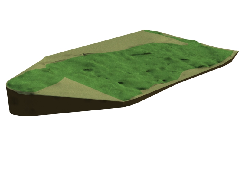

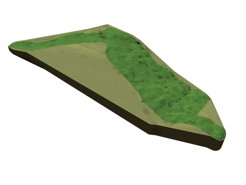

    Vaya, eso es que no lo sabia. Tendré que cambiarlo. La verdad es que el modelado en 3d fue fácil, pues me dieron un plano en AutoCAD con curvas de nivel (eso facilita muchísimo las cosas). En realidad, el trabajo más complicado fue aplicar las texturas a cada zona.
    Los árboles solo renderice 3 árboles y luego con el Adobe Photoshop fui reproduciendo.
  42. #142
    Mar 2006
    7,504
    Acuarelas · campos de golf y 3d
    La zona de rought debería llevar una textura más oscura que la de la calle, a no ser que sea arena lo que vaya entre las calles. (rought: vegetación al pelotazo)
    La sombra proyectada de los árboles le daría mejor vista.
    Has puesto algunos tes con textura de fairway, para el agua, pon textura de cielo directamente con ruido en Adobe Photoshop y vas sobrado.

    Las sombras las quite porque al utilizar el Adobe Photoshop para duplicar los árboles se notaría mucho. Y el render, si le ponía más de 20 árboles se hacía eterno. Utilizo el Tree Storm.
    La textura del rought me coste muchísimo conseguirla. Quería que destacasen las calles y que se notaran. Por eso combine una fotografía de césped con otra de arena de playa y las mezcle con una tercera.
    Lo de los tes con textura de fairway (si me hablas en términos españoles mejor) pues es error de los que me dieron los planos, que no los debajan claros.
    Creo además que debería llevar más arboleda, con eso se vería menos el rouht.
    Vaya, y gracias por tus comentarios.

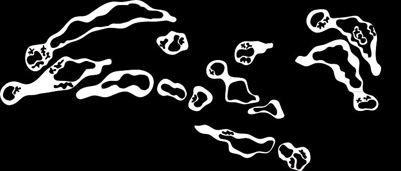

  47. #147
    Oct 2006
    17

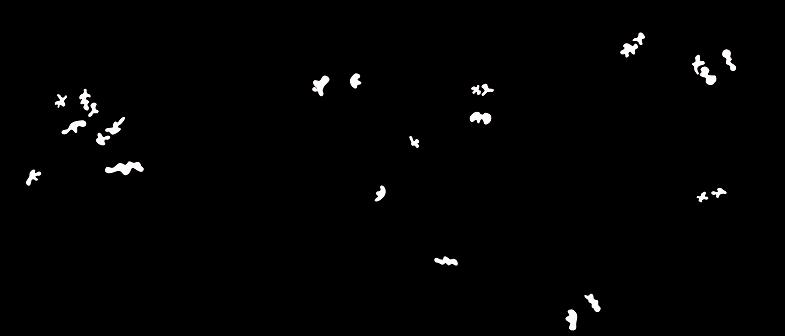

    Os adjunto unos ejemplos de esas plantillas.
Nombre: Bunquers.JPG
Visitas: 154
Tamaño: 9.3 KB
ID: 37939   Clic en la imagen para ver su versión completa.
Nombre: Cesped.JPG
Visitas: 203
Tamaño: 31.8 KB
