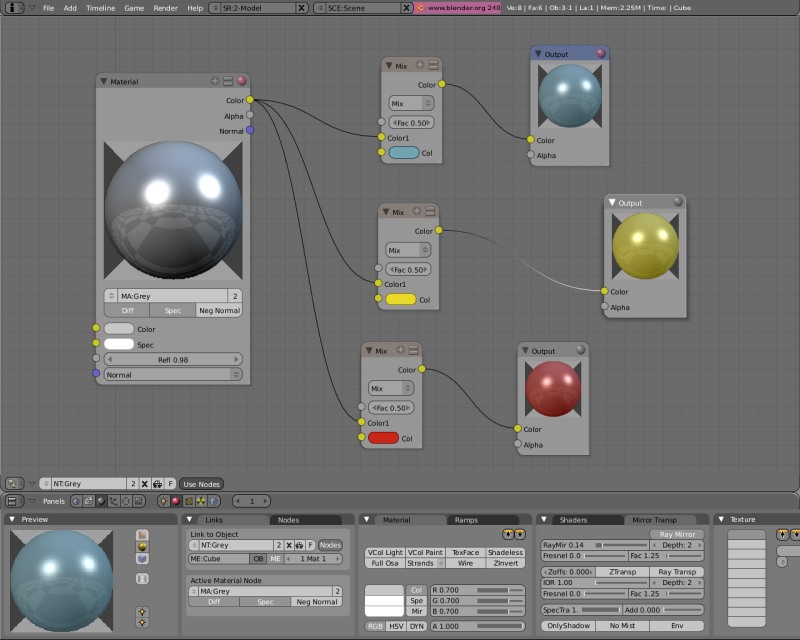

    No le pillo el tranquilo a los nodos.
    Tranquilo, de momento es mejor usar el editor de materiales estándar.

    Blender Blender 2-40 release y avances
    Una prueba de un material con tres posibles colores, así me resulta más fácil hacer pruebas de colores y acabados. Las previsualizaciones se ven mejor que en el propio editor de materiales.
Nombre: nodos01.jpg
Visitas: 107
Tamaño: 88.4 KB
