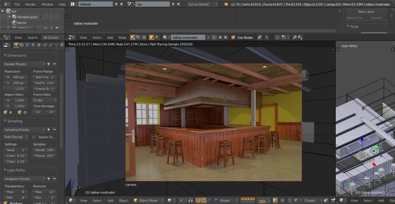

    He seguido haciendo progresos con mi escena. Le he puesto hasta un tragaperras y una nevera (luego le meteré emisión a las letras). Modelado muy sencillo. Poca resolución de imagen=igual da; apenas se va a ver lo de detrás. Ya si me quedaría el montón de vasos, tazas y botellas. Saludos.

    Estoy haciendo algunas pruebas con lo más importante: la iluminación. Le he puesto tres planos de emisión y tres focos. Las de área qué iba a poner me daban problemas y las emisiones de los halógenos de arriba también. A ver que cosas se pueden mejorar. Saludos.
    Edito: Y en esta última he puesto algunos planos emisores extras. Es la imagen en la qué comenzaría a poner materiales.

    Has cometido un pequeño fallo de perspectiva. La parte superior de la barra (donde se sirven las copas) tiene que sobresalir unos 15cm del frontal (donde chocan las rodillas si te sientas en el taburete). Se puede apreciar por la sombra qué proyectan los focos de arriba, además de en los extremos de la barra. También te has dejado un taburete.

    Límite, la luz que entra por la ventana, ¿de qué tipo es? Yo estoy haciendo una escena parecida y, al poner una luz, del tipo que sea, para qué entre a través de la ventana, me genera muchísimo ruido en toda la escena. He leído que en estos casos la misma ventana hay que convertirla en un plano emission. Efectivamente de esta manera el ruido se reduce mucho, pero el resultado de la iluminación no es el mismo ya qué produce efectos distintos (por el ángulo del plano básicamente) ¿Alguien sabe algo sobre este tema? Adjunto información relacionada:

    Yo le he puesto planos con emisión a la cosa. Parece que si da algunos problemas desde fuera la sun y la de área. Creo que he visto en algún lado de este foro como mitigarlo, pero no sé dónde. Todavía estoy un poco verde o bastante. Bueno he estado haciendo algunas pruebas de materiales con Cycles comenzando con las sillas.

    He seguido cacharreando con los materiales de madera, son la esencia de la escena y toqueteando botones he estado. Opiniones necesito para saber el rumbo a tomar. Comienzo a saber más o menos del Cycles. A ver que cosas se pueden mejorar, que seguro que bastantes cosas. Lo que resuelven un par de texturas, que son las que estoy utilizando. Saludos.
Nombre: foto bar 468.jpg
Visitas: 177
Tamaño: 231.2 KB

    Estas avanzando muy bien y a buen ritmo.
    Así de primeras, lo que veo:
    - La luz que entra de la ventana tiene que ser bastante más fuerte.
    - Te falta una luz a la derecha del todo, fuera de plano (fíjate en el suelo y la pared).
    - La textura de la parte superior de la barra es demasiado grande. Tenía qué ser una secuoya para tener una veta así. Además, al ser tan grande se ve excesivo el bump, aunque eso igual al hacerlaMeasure arregla.
    - La pared tiene un toque verdoso, bájale el canal azul a 0.
    - En la barra se ve un reflejo blanco, como si viniera de enfrente. ¿Esta abierta esa pared? Podría ser el world. Ciérrala y pon una ventana (da la impresión de que hay una, por el reflejo en la imagen original). Como lo tienes le da un toque blanquecino y no cálido como el original.

    Estoy de acuerdo con David, tanto en que has avanzado muchísimo como en las recomendaciones que te da. Yo subiría también la intensidad de los halógenos.
