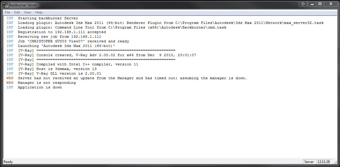

    Hola, tengo un problema y no sé porque ocurre, lanzo un trabajo en red a través del Backburner, y en uno de los ordenadores me sale el siguiente error, como veis el trabajo se carga correctamente por lo que tiene comunicación con el servidor y tiene compatibilidad, de hecho el trabajo fue lanzado desde este mismo ordenador pues cuando se carga la ventana del 3ds Max pero se cierra sin más, sabéis porque es.
    El error que me da es este:
    Server has not received an update from the manager and has time out: assuming the manager is down.

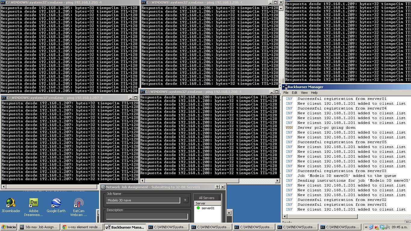

    Hola tengo 6 equipos con los que renderizo y tengo problemas con Backburner. 5 equipos solo tienen 3ds Max 32 bit (que son los servers) y el otro es el de trabajo, el cual levanta el manager. El problema es que se pisan entre sí, arranca el server01 y cuando arranca el server02 se pierde el 01 y a si con todos. No puedo ver más de uno. Todos tienen IPS distintos. Si abro el servidor en el equipo de trabajo el manager lo reconoce bien y veo 2 equipos.
Nombre: Backburner.jpg
Visitas: 609
Tamaño: 480.7 KB
    En la imagen les muestro los distintos equipos tirando ping (para que vean que están conectados y responden bien) con sus respectivos IP, el manager y la pantalla de network job a.
    Al final encontré la solución. El nombre de usuario de cada equipo estaba generando un conflicto dado que eran todos =les (administrador). Siempre creí que el usuario no influía, que con una IP y un nombre de equipo distinto ya estaba.
    Solución de este problema: crear usuarios distintos.

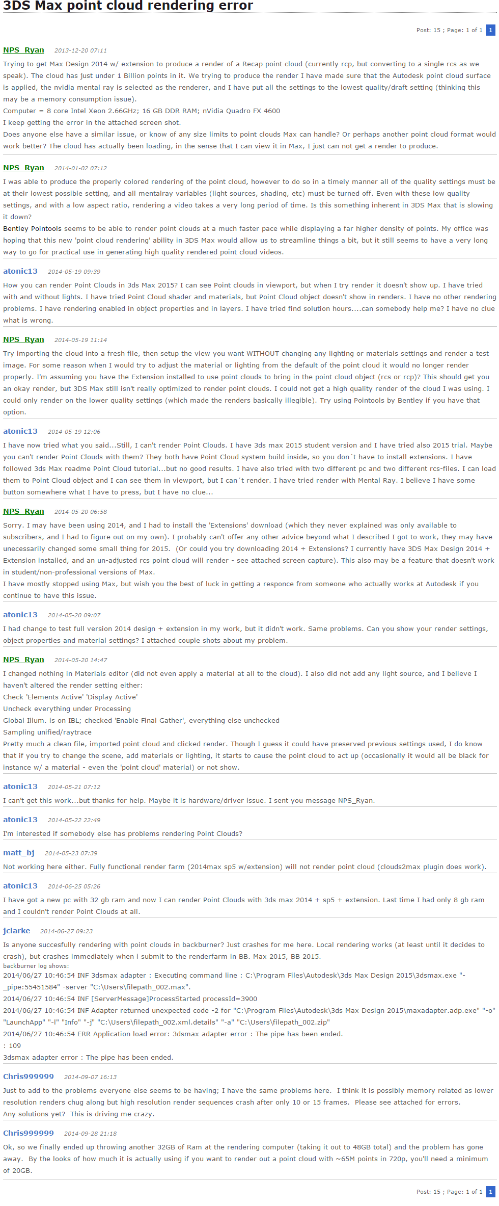

    Launcher: timed out executing command:c:\programa files\Autodesk\3ds Max 2013\maxadapter, adp, exe -o launchapp -l info -j*.
    Respuesta de estebang : al final mi problema no lo pude resolver, tuve que actualizar mi 3ds Max a 2013. Y ahí anduvo sin problemas.
    Le este artículo. Al final alguien da un consejo de poner más memoria: (quizás ayude, ya que tu hablas un archivo de más de 1 Gb).
Nombre: 3DS-Max-point-cloud-rendering-error.png
Visitas: 871
Tamaño: 327.3 KB
    Acá hablan del tema también:
Nombre: backburner-no-response.png
Visitas: 758
Tamaño: 1.49 MB
    Aunque, en este mismo hilo, tienes ese mismo tema resuelto y con las explicaciones en español.

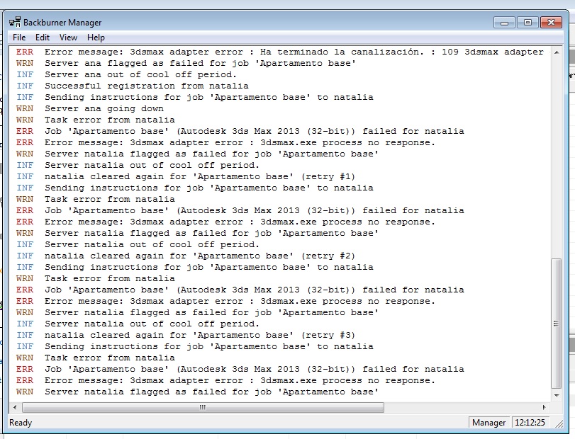

    Buenas amigos, tengo 4 equipos conectados por red todos con ip fija, y con 3dsmax 2013 de 32 bits instalado y back burner 2013, 3 equipos son los esclavos corren con Win xp de 32 bits el equipo principal es Win 7 ultimate de 64 bits, pero corre también con 3ds Max de 32 bits, localmente todos los equipos renderizan correctamente, pero cuando mando un render en red los equipos con xp me salta este error: 3ds Max adapter error : 3dsmax.exe process no responses. Ya llevo 3 días con esto Ya no tengo más ideas ayuda por favor.
Nombre: Back-burner-Error-proces-3dsmax.exe-no-responses.jpg
Visitas: 749
Tamaño: 243.1 KB
    Esta es la captura de pantalla del error, por si alguien sabe corregir o al menos porque se produce esto.

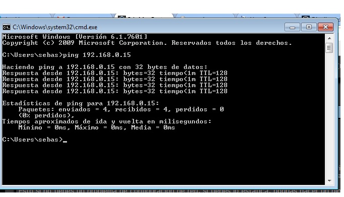

    Respuesta de infograph3d : Hola, tienes que correr el manager y el monitor en la máquina qué hace de nodo principal o servidor, y después el server en los nodos. Cuando abre el server, buscará en la red el pc con el manager abierto. Y cuando abras el monitor y conectes a las máquinas en red, estas te aparecerán listas para render con el status idle.
    Esto si no tienes un problema de configuración de red, si tienes ip estática, podrías hacer un ping hacia estas ip desde tu pc que hace de servidor, para comprobar que comunica con todos ellos o viceversa.
    En en icono de Start en Windows, vas a la barra inferior de búsqueda y tecleas cmd, luego presiona enter y se te abre una ventada de dos, en esa ventana solo tienes que poner ping: y la dirección ip a la que quieras probar comunicación. Quedaría algo como ping 192.168.1.1 y te dará unas estadísticas de paquetes enviados, etc. Es fácil cuando veas que se han perdido todos los paquetes o exista algún error.
    C:\Users\workstation>ping 192.168.1.1.
    Pinging 192.168.1.1 with 32 bytes of data:
    Reply from 192.168.1.1: bytes=32 time=1ms TL=64
    Reply from 192.168.1.1: bytes=32 time=1ms TL=64.
    Ping statistics for 192.168.1.1:
    Packets: Sent = 4, Received = 4, Lost = 0 (0% loss), Appróximate round trip times in milli-seconds:
    Minimum = 1ms, Maximum = 1ms, Average = 1ms. Un saludo.

    Respuesta de infograph3d : Perdona, unos detalles, dime la versión de 3dsmax 2013 que estás usando, así como la de Backburner, por si tuvieras que instalar algún service pack o hotfix, me suena vagamente ese mismo error de otro usuario, pero era típico de max 2012, y se solucionaba con un advantage pack para suscriptores.
    La captura qué subiste me dice, que la parte interesante, donde el manager conecta con los nodos, se quedó arriba subiendo la barra lateral por lo que veo, esta ya mandando la tarea a los nodos, ¿pero no abre el max? ¿podrías decirme exactamente en qué parte exacta te quedaste al hacer el render en red? Y qué pasos sigues.
    Un saludo.
    Respuesta de rofergon : Si en el manager los servidores conectan correctamente al equipo principal y cuando mando el job el max no responde en los equipos, pero si lo abro manualmente y renderizo cosas locales en esos equipos funciona perfecto utilizo 3ds Max 2013 32 bits versión del producto 15.0 es el mismo en todos los equipos. El Backburner es 2013.00.1580.
    Respuesta de infograph3d : Hola de nuevo, si es render distribuido con Vray, tienes que, abrir el Vrayspawner, exe (vray dr spawner) en los nodos, es decir, en los ordenadores desde los que no lanzaras la tarea. Y en el ordenador que usarás para lanzar la tarea, solo tienes que seleccionar en las opciones de render, distributed rendering y hacer click en settings, justo al lado, solo queda darle a resolver servers, y si los PC se ven en la red, se agregaran automáticamente, el resto es fácil. Recuerda qué esto, es para qué todos los ordenadores de la red, trabajen sobre un mismo fotograma cada vez.
    Instala esta versión de Backburner que adjunto. Y los service packs y hotfix de tu max 2013 (ahora se llaman product updates, por que ya 3dsmax no tiene fallos ni está mal hecho, está desactualizado) https://area.autodesk.com/blogs/maxs, ax-design-2013.
    Respuesta de rofergon : Si así lo hice cuando le doy resolver los servidores aparecen con sus respectivas ips, pero al final aparece que no responden y todo lo termina haciendo el pc principal.
    Respuesta de infograph3d : Vamos acotando el problema, si tienes todo lo que te he comentado antes ok, ahora deberíamos ver cómo compartes esa escena en red. Los demás pcs, sobre todo los que hacen de nodos de render, tienen que poder ver la ruta donde tu servidor guarda la escena y las texturas. Esto sencillamente se puede hacer compartiendo un directorio de tu pc servidor en red.
    Ejemplo: \\MIORDENADORAMADO-PC\miescenachachiguay donde miescenachachiguay contenga todo lo necesario para qué los demás pc encuentren el archivo max y sus texturas, esta ruta, tiene que estar guardada como ruta de escena en tu archivo max. Bien en el asset tracking, o cómo ruta de mapas en 3dsmax. Te sugiero la primera opción. Es decir, tu escena debe buscar las texturas en una ruta de red, no en una ruta local del tipo C\: E\:
    Si no tienes este paso realizado, los nodos nunca podrán abrir la escena. Un saludo.

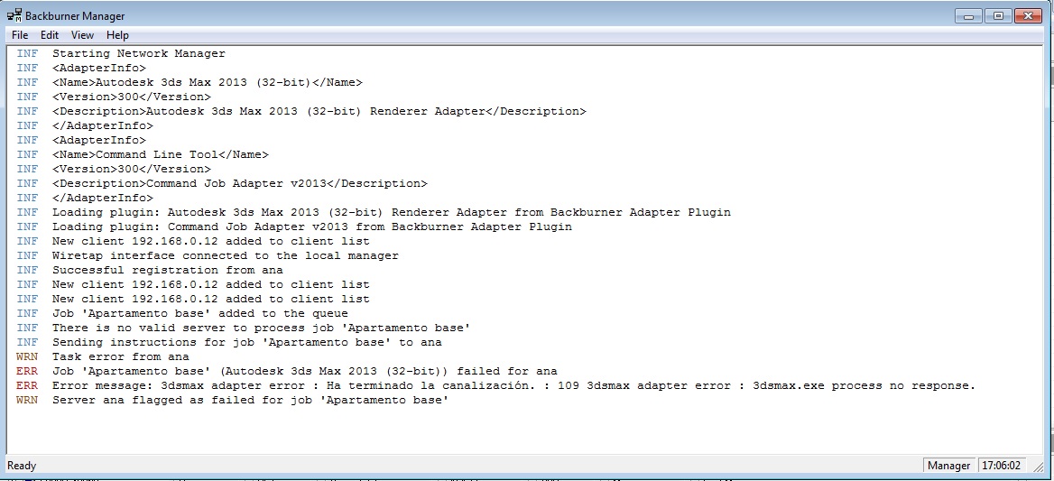

    Respuesta de rofergon : Bueno este es la pantalla del log de Backburner que me enviaste. Respecto a los permisos y el directorio OK paht del usuario también está en un directorio en que todos los pc pueden leer y escribir sobre él es una carpeta compartida en uno de los nodos con un directorio //natalia/documentos/3ds Max compartido, además manejo todos los PC a través de escritorio remoto.
Nombre: error-backburner-fail.jpg
Visitas: 668
Tamaño: 162.5 KB
    Respuesta de infograph3d : Perdona si te pongo un link más, está perfectamente explicado aquí todo el proceso, que yo no podría explicarte brevemente.
    Únicamente, soy más amigo, de agregar la ruta (que en este caso este chico agrega por unidad de red, en vez de por directorio compartido) aunque viene a ser lo mismo, en la escena 3d, en 3dsmax, mediante el asset tracking y no colocándola como ruta en mapas, ya qué tienes que hacer eso manualmente a cada equipo de la red (para qué todos los 3dsmax, tengan esa ruta en su configuración) esta ruta se guarda en un archivo del tipo 3dsmax.ini, pero haciéndolo en el asset tracking, la ruta se manda guardada en la escena.max por la red a todos los ordenadores. Imagínate si por cada escena qué hagas, tienes que, añadir una ruta de mapa a ese archivo. Esto es una mala costumbre que yo también tuve en su día.
    Esto es todo lo que puedo ayudarte por ahora. Buen fin de semana.
    El error de tu captura qué vi en último momento, te dice que el manager, no ve el server corriendo en el ordenador Ana o es un problema de comunicación de red (firewall) o el server no está corriendo en esa máquina, aunque descarto esto último.
    No puedo ayudarte mucho más aquí, ya qué pueden ser varias cosas, haz todos esos pasos que te sugiero, te pego un link más donde lo aconsejo a otro usuario y me voy Backburner 109 3dsmax adapter error. Suerte, nuevamente, un saludo.
