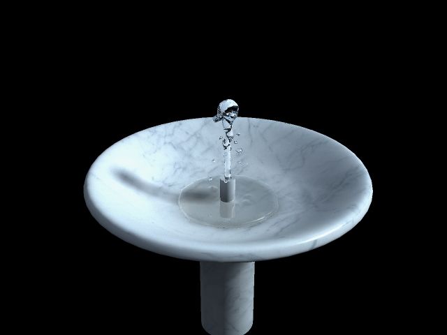

    Hola masters, estoy experimentando algo con RealFlow. Ya conseguí hacer buenos flujos de liquido que interactúen con objetos, hice bitmaps, que se yo, bastante de lo que puede más o menos entender con mi limitado inglés pero hay algunos temas que no doy pie con bola, por ejemplo: hago una escena muy simple donde una esfera se desliza por un box y cae a un Realwave, hace el splash y toda la fiesta, después quiero llevar todo eso a 3ds Max, importo la Mesh con el Mesh loader y el Realwave con el rw loader, hasta aquí todo joya, pero, cuando quiero importar el.sd con la esfera para que en 3ds Max haga lo mismo que hizo en RealFlow me doy con una docena de problemas que no puedo resolver.
    La escala a la que debo trabajar en RealFlow para que esté empatada con 3d Studio es de 0.01 (trabajando conpreguntaen 3d Studio)? Al menos eso es lo que entiendo y veo que funciona, pero es muy en RealFlow, el pivot de los objetos, por ejemplo, el de la esfera, queda en cualquier parte. (parece que queda con el pivot alineado a cero de 3ds Max o sea que para que el pivot quede en el centro de los objetos debo crearlos en 3ds Max en el punto cero.
    En real flow voy al export central y pongo que guarde el.sd y las dinámicas, cuando lo cargo desde 3ds Max la animación es cualquiera, no hace lo mismo que RealFlow.
    ¿Cómo se importa una escena de RealFlow de manera correcta a 3d Studio y que todos los objetos se comporten tal y cual lo están haciendo en real flou?

    Hola, en teoría el SD de dynamics lo tienes que importar desde utilidades (sd loader) e identifica los objetos por nombre. No sé si será esa la respuesta.

    Gracias Bealobo, pero eso es lo que estoy haciendo y no funciona, lo que me pasa es que el SD que me hace RealFlow al importarlo desde el scene loader en 3d Studio los objetos no se comportan de acuerdo a lo calculado, hacen cualquier cosa y los pivots están en cualquier parte quizás por eso se debe el error y no sé cómo se controla.

    Pues prueba primero con una escena sencilla con puntos de pivote en el 0,0,0, pero lo mismo es un bug, porque hace tiempo eso daba algunos problemas, aunque luego lo arreglaron y quizás haya vuelto a aparecer.

    Exportar los objetos de RealFlow a max siempre me ha dado bastantes problemas. Te recomiendo que hagas la simulación en 3dsmax, vía Reactor o SimCloth. Luego, exporta ese movimiento a real flow, y allí pon ya el plano real wave y rw_splash. Ejecuta la simulación sólo para las partículas y para el plano de agua, no para los objetos. De esa manera, la animación del líquido se casará perfectamente con la de los objetos que tienes en 3dsmax.
    Aunque me las he visto y me las he deseado para que ese queso gruyere llamado real flow funciona medianamente bien con objetos animados importados desde 3ds Max. Suerte.
