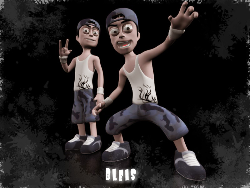

    Vaya, se me han adelantado, cachis. Bueno, ya me lo imaginaba, por eso no abrí un hilo nuevo. Sí, probé lo de página atrás (repetidamente) pero no funcionó. Cosas de los ciber. En fin, un día de estos me pondré a escribir esas dudas.
    Adjunto una imagen con el personaje que estaba haciendo. Ahora toca adaptarlo para el otro protagonista del videoclip.

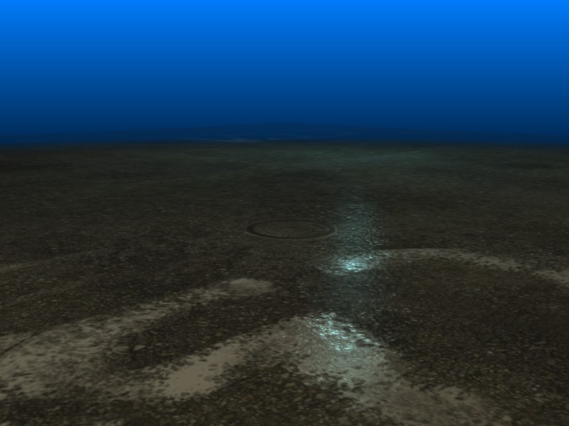

    Bueno, hoy sí que tengo una duda que necesito resolver: Tengo un plano (suelo) con un material. Le he aplicado un alpha para que se vaya difuminando hacia los bordes, luego tiene un canal especular y otro de relieve. El problema es que pasa lo que se puede ver en la imagen que adjunto. El especular y el Bump parece que no se ven afectados por el alpha, y no sé que hay que hacer para que les afecte. Gracias.
Nombre: BG.jpg

    Asegúrate de que el material tenga el valor del canal alpha en 0, está justo debajo de los valores R, G, B (panel f5). Esta molón el personaje, a ver cuándo lo vemos animado.

    Muchas gracias Shazam. Aunque ya lo tenía en 0 lo que pasaba es que le había puesto un blend sphere en el alpha, pero no le había dado suficiente contraste y en los bordes no era completamente negro.

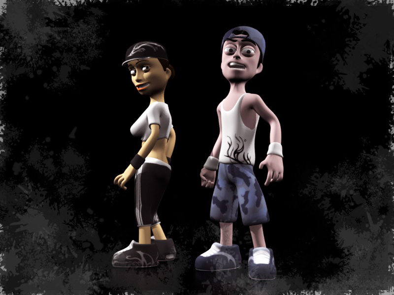

    Bueno, os dejo un par de renders, que ya que me estáis ayudando tanto, os merecéis ver lo que estoy haciendo en primicia.
    El de los dos personajes lo hice mientras estaba probando a meter a los dos en la misma escena, intercambiar posturas entre ellos y tal, así que, ya que los tenía juntos, pues hice un render rápido.
    El otro es un fotograma del principio del videoclip, la cámara desciende sobre la chica y cuando llega a su nivel empieza la canción, es un render que saqué ahora probando la iluminación y esas cosas, es la escena que tengo animada, de la chica cantando el estribillo. Ahora mismo estoy metiendo las cámaras que necesito, animandolas, y luego tendré que hacer alguna variación en la animación de la chica, pues cada vez que canta el estribillo, la animación es la misma (no hay tiempo de hacer más virguerías), pero los movimientos de cámara serán diferentes y haré pequeñas variaciones en la chica, ¿cómo hacer que mire a la cámara o cosas así.
    En fin, no es la leche, pero es lo que hay, encima, creo que me lo estoy trabajando demasiado y si sigo así no me llegara el tiempo. A ver qué hago.
    Al menos en el fotograma que os dejo os podéis deleitar con la delantera de la chica, la cual espero que llame la mayor parte de la atención y se pierdan de vista los fallos en la animación y texturas. Y todo eso. Saludos.
    Edito: ya que estamos, me gustaría preguntaros que formato os parece mejor para un videoclip, que no estoy muy al tanto de esas cosas, mejor panorámico? Qué resolución? Estos renders los estoy haciendo a 800 por 600. Me gustaría hacerlo en Hd, pero no tengo ni tiempo ni equipo para ello, así que, me adaptaré a un formato de sd. 720x 576 quizás? Gracias otra vez.
