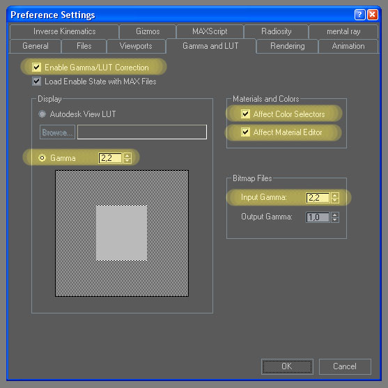

    Davescambra, si en los settings de max has puesto 2,2 en output, ya no tienes que volver a hacerlo en el Color Mapping, o sea, que lo dejes por defecto en 1.
  12. #62
    Feb 2005
    1,284
    Taller de iluminación de interiores Vray 2
    Ok, ok, aclarado.

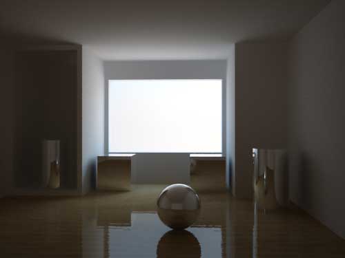

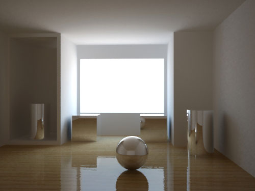

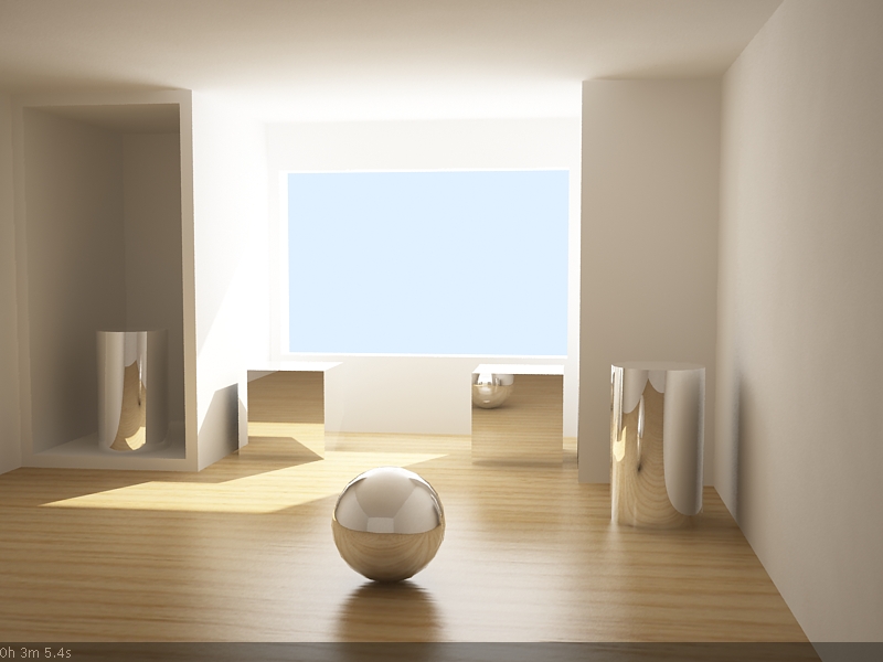

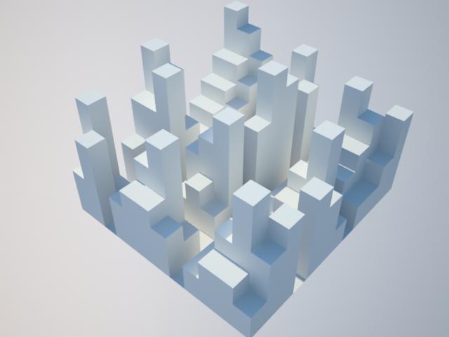

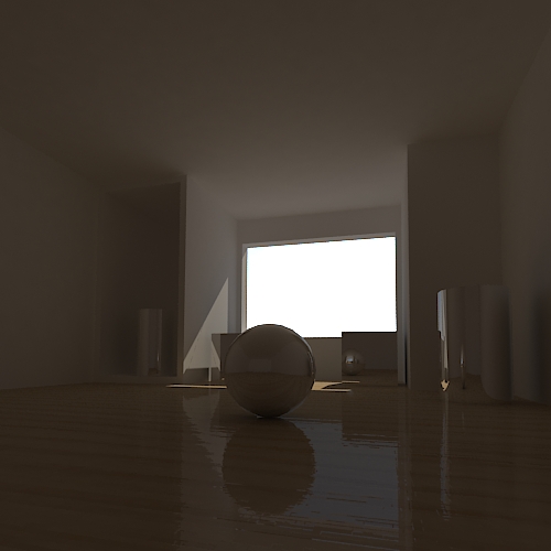

    Hola a todos, me parece un hilo interesante ya que la última actualización del Vray con las aportaciones de vsky y vsun ha dado mucho que hablar y traído más de un quebradero de cabeza. Yo por mi experiencia personal he llegado a conclusiones que de momento, me están funcionando, entre conclusiones sin importancia y de vicio personal, si me gustaría mencionar en el apartado Color Mapping el tipo:Reinhard.
    Color mapping: Reinhard.
    -lo descubrí en su día y de momento estoy contento con los resultados que me está dando en los interiores, sin necesidad de modificar el gamma para la utilización del método LightWave, un control bastante certero en las zonas de sombra e iluminación, con Burn value y multiplier, aquí dejo un ejemplo de Color Mapping lineal por defecto:
    Veréis como las zonas de luz están muy quemadas dando un alto contraste sin dejar juego a la postproducción de la imagen.
    Esta otra imagen con Color Mapping Reinhard con el Burn value a 0,2:
    Esta imagen en contra punto deja una gama tonal más amplía.
    Ahora bien, creo que las 2 imágenes están muy oscuras, por tanto cogeré la cámara Vray y modificaré algún que otro valor desde la ISO hasta el diafragma u opturación. En la siguiente imagen solo he bajado el Shutter Speed (opturacion)que por defecto estaba a 30 y he bajado a 15.
    Como veis los resultados son aceptables teniendo en cuenta que las imágenes no tienen ningún tratamiento de postproducción.
    Bueno tengo muy poco tiempo y ahora mismo estoy publicando en horario de trabajo y no debería. Así que estaré por aquí siempre que pueda para poder hacer mi humilde aportación.
    Gran hilo este de iluminación estaré pendiente. Un saludo y gracias.

    Oye nin. Muy buena. Pero, has modificado en los parámetros de 3ds Max la gamma?
    "Nadie nace con un software de 3D bajo el brazo" Proverbio... no es un proverbio es una realidad
  15. #65
    Jan 2005
    114
    Davescambra. No he modificado el gamma, he ahí el quik de la cuestión. Un saludo.

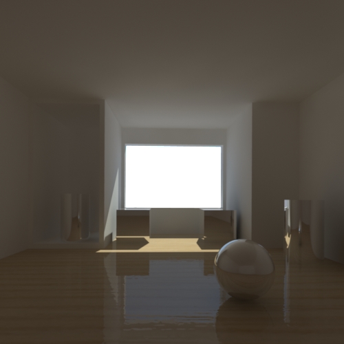

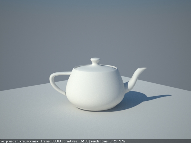

    Hola. Nada aquí haciendo mis labores.

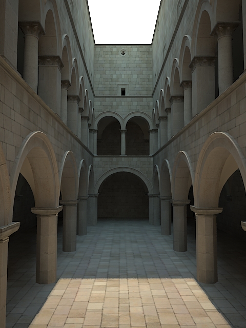

    Hola. Otra prueba más, esta vez con una escena de Sponza (atrio Sponza) y. Una escena que no me acuerdo cuando usó IkerClon algunas vez en sus.
    Pruebas, solo cambie la iluminación usando la santa trinidad.
    El LightWave mola. Suerte.

    Nin podrías hablarnos un poco más acerca de la tercer imagen? La verdad no eh podido dar con esto del LightWave, ni con lo del Vray Sun y Sky.
    Otra de mis dudas existenciales que tengo desde el tutorial de Dideje: en la escena esa de las pruebas, se usan 2 sistemas de unidades distintos, uno está en centímetros y el otro en pulgadas, alguien sabe porque nunca lo eh entendido. Saludos.

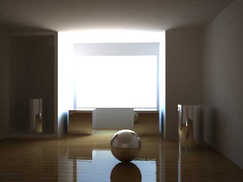

    Unas pruebitas que hice con el sistema este.
    Muy oscuro ¿no?

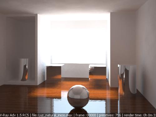

    Muy bien explicado lo de este tutorial, la verdad es que no tiene mucho que ver con el hilo del foro de 3dsymax.org. Por lo visto hay varias formas de llegar a un mismo punto. Gracias.

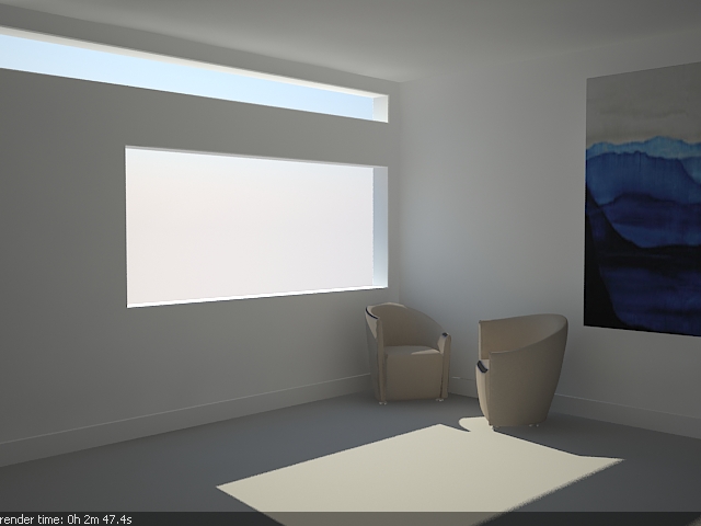

    He estado probando con los ajustes que indica el tutorial de Aversis, be y me ha quedado esto:
    Cámara física: f-number=3,8, Shutter Speed=150.
    Light caché en rebotes primarios y secundarios con 800 subdivisiones.
    Color mapping= linear, como indica el tutorial.

    Sino he entendido mal has utilizado tanto en los primeros rebotes como en los segundos Light Cache. Si es así yo cambiaría los primeros por Irradiance Map.
    Siendo un interior yo cambiaría el Color Mapping a Hsv exponential o podrías probar en rehinard (yo suelo utilizar este ultimo).
    Los tutoriales no son para seguirlos al pie de la letra. Los tienes que tomar como orientación. La verdad es que el tutorial está muy bien y define tres métodos para llegar a un mismo punto. Yo después de leerlo he decicido optar por la opción de max, ni tocar el frame buffer, ni el Color Mapping. Directamente lo guardo en las preferencias del 3dsmax y así no lo tengo que volver a tocar más. Además, (según explica el tutorial) los otros dos métodos es como si hicieses una postproducción (vamos como si cogieras la imagen y lo retocaras en Adobe Photoshop). En cambio desde las preferencias de max es como si también lo calcular con la IG (en el tutorial vienen dos imágenes donde lo aclara todo). Saludos.
    Si, yo también he elegido el mismo método que has elegido tu, probaré con Irradiance Map+ Reinhard a ver qué tal, mañana publico los resultados.
    Acabo de probar con ir+Reinhard y el resultado es notable, aunque el cambio se debe al ir más que al Reinhard, puesto que con linear sale prácticamente igual. Aquí presento la muestra con Reinhard.

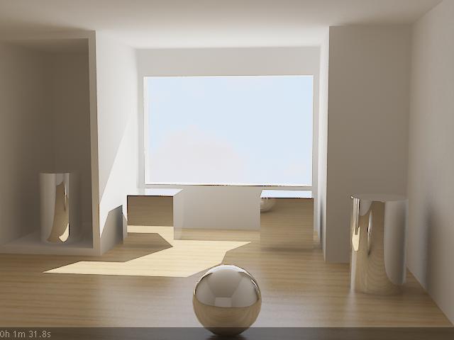

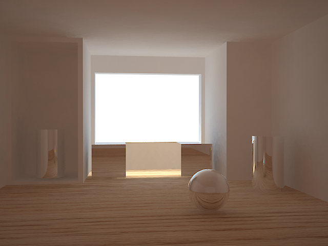

    Vengo siguiendo los 2 mensaje, el de Dideje y este, realmente el tiempo y los resultados son mejores con Light Cache, no entiendo por qué me sale una línea negra en el contorno de la ventana, e probado cambiar varias cosas, pero siempre el mismo resultado.
    También probé a cambiar el gamma, pero preferí hacerlo desde el menú del Color Mapping, porque cuando lo hago desde el menú del 3dsMax la imagen en mí PC se ve bien, pero cuando paso la imagen a otra ordenador que no tiene arreglado el gamma, se vuelve nuevamente oscura.
    Cuesta que la imagen no quede muy amarilla con la cámara del Vray.
Nombre: Loght cache.jpg
Visitas: 749
Tamaño: 19.0 KB
ID: 73100   Clic en la imagen para ver su versión completa.
Nombre: la mejor.jpg
Visitas: 2873
Tamaño: 184.6 KB

    Muy oscuro ¿no?
    Cierto, no atine acorregir la gamma de salida, solo corregí la gamma en el visor, ya subir las corregidas.

    ¿Ha que parámetros del 3ds Max te refieres?
    Te adjunto una imagen de cómo tengo configurado el gamma de 3ds Max.
Nombre: lwf_max_gamma.jpg
Visitas: 1088
Tamaño: 44.8 KB
  50. #100
    14,668
    Yo, como decía, tengo esos mismos valores, pero con output gamma a 2.2.
