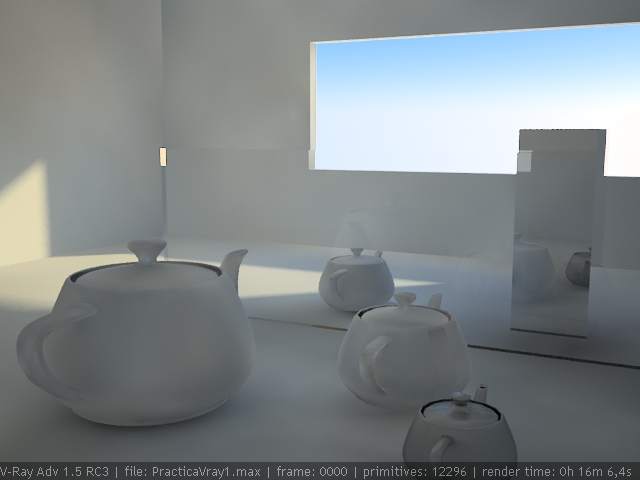

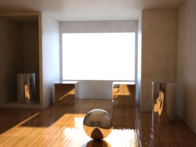

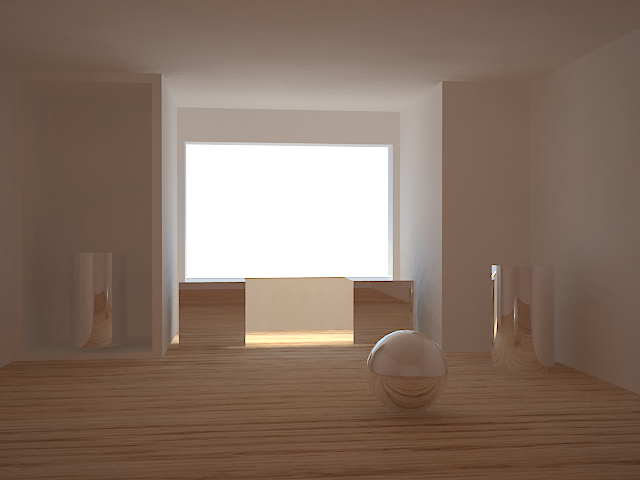

    Así que mi intención es trabajar esta escena: https://foro3d.com/attachments/f93/4...al_inicio, rar.
    Y usar en ella la metodología que usan en cualquier imagen que se publique hoy en día en cualquier foro. Sí, los fotones pasaron a la historia en muchos casos.
    Aquí os dejo una primera pasada a esta escena. Eliminé las luces de la escena original, Quasi Monte Carlo + Lightcache. Usé Vray Sun + Vray Sky, VRayPhysicalCamera y un pseudo-lwf (vamos, que no seguí el método al pie de la letra):
    En mi siguiente mensaje, y a modo de guía, os contaré cómo he llegado hasta aquí y por que la imagen es así y no de otra manera. Ya sabéis, no enseñando ni aleccionando a nadie sino compartiendo lo que sé.
    Y os invito a los más avanzados a tomaros media hora y dejar aquí vuestro aporte, y a los novatos permanecer atentos al hilo. Entre hoy y mañana quiero dejar mi paso-a-paso colgado. Un saludo, y a trabajar, malditos.

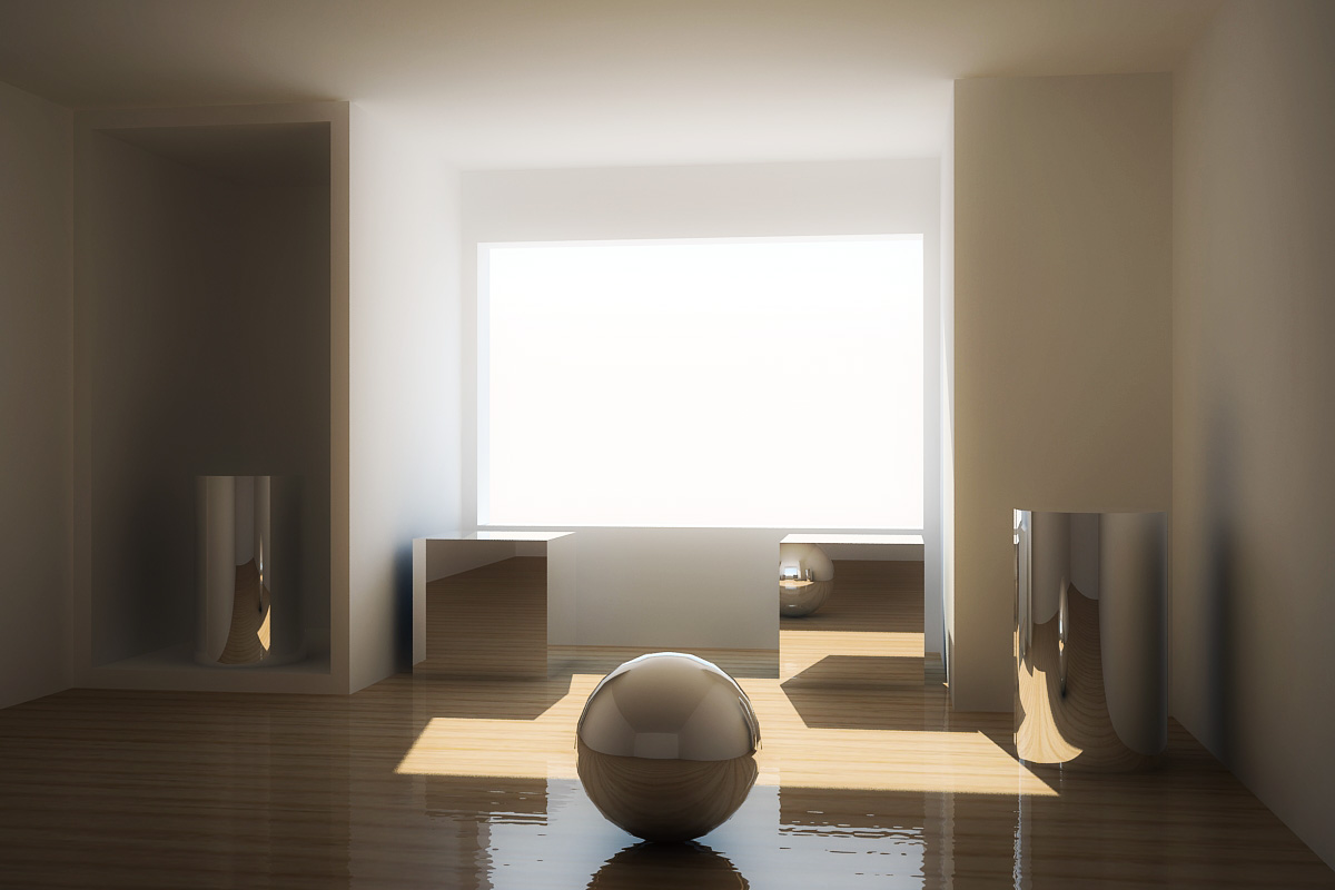

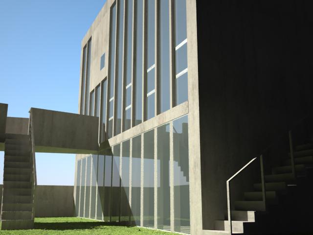

    Vamos, allá. Al abrir la escena, lo primero que hice fue eliminar la luz Vray que había en la ventana, así como la luz direct que hacía de sol. Voy a usar la trinidad Vray Sun + Vray Sky + VRayPhysicalCamera.
    ¿Cuales son las ventajas que otorga esta combinación? Vraysky proporciona un entorno de iluminación semejante a las imágenes HDRI, en contraposición al color plano que suele usarse de entorno (por ejemplo, un azulado para emular la iluminación diurna). En consecuencia, la iluminación tiene más matices, como podéis apreciar en estas dos imágenes:
    -Sin Vray Sky.
    -Con Vray Sky.
    * he tenido que variar parámetros para conseguir una intensidad de iluminación similar, pero de esto hablaremos luego.
    El uso de Vray Sky se nota, sobre todo, en exteriores, y creo que queda patente la diferencia entre uno y otro.
    A este sistema de iluminación cenital le añadimos Vray Sun. De nuevo, la manera en que se comporta responde más al modelo físico real que una luz Target Direct con sombras de área. Además, podemos hacerlo visible, variar su tamaño, etc. Al combinar Vray Sun con Vray Sky tenemos un modelo de iluminación bastante más exacto y complejo que al usar un foco de luz más un color de fondo.

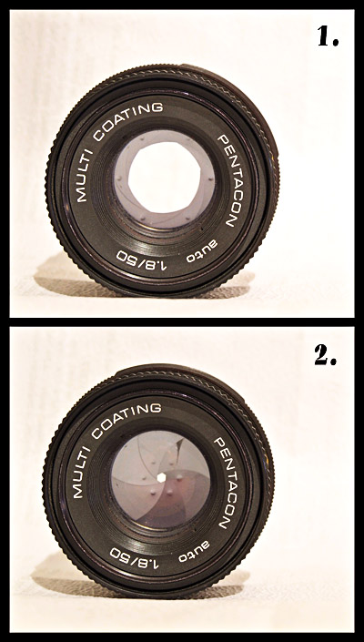

    A grandes rasgos, se puede decir que hay tres maneras de regular cuanta luz es impresa en la película fotográfica:
    1. Apertura del diafragma.
    El diafragma es el método que regula la apertura de un sistema óptico. Suele ser un disco o sistema de aletas dispuesto en el objetivo de una cámara de forma tal que restringe el paso de la luz, generalmente de forma ajustable. Las progresivas variaciones de apertura del diafragma se especifican mediante el número f, que es la relación entre la longitud Focal y el diámetro de apertura efectivo.
    2. Velocidad del obturador.
    El obturador es el dispositivo que controla el tiempo durante el que llega la luz al elemento sensible (película o sensor de imagen). Consiste normalmente en una cortinilla situada en el cuerpo de la cámara, justo delante de este elemento fotosensible y obviamente detrás del objetivo, la cortinilla se abre y cierra el tiempo que esté configurado en la cámara para dejar pasar la luz hacia el elemento fotosensible.
    3. Sensibilidad de la película (ISO).
    A mayor número ISO, mayor es la sensibilidad de la película fotográfica a la luz.
    ¿Y por que os cuento esto? Porque controlando estos tres parámetros (y, en la mayoría de ocasiones, no todos) no vais a necesitar jugar con las intensidades de Vray Sun o Vray Sky, a no ser que vayáis a por un resultado específico.

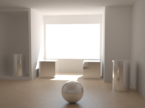

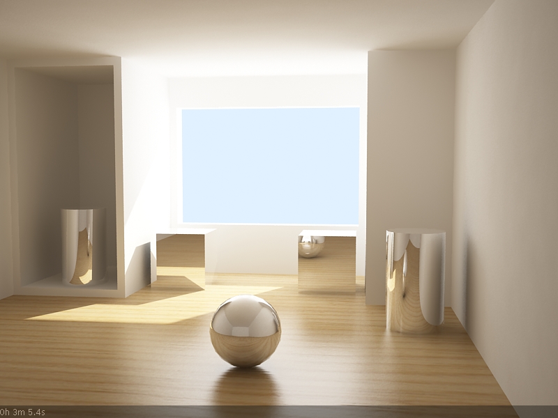

    Hola la verdad he participado poco en esta página, me pareció interesante este ejercicio, así que, participare en el.adjunto imagen de lo primero que hice, saque la Target Direct y puse una Vray light y una Vray Physical Camera, el piso en el Reflexión-Glossines lo deje en 0.85 para que no refleje tanto.
    Adjunto render y parámetros que use, es lo primero que hice, por lo tanto puede sufrir cambios.

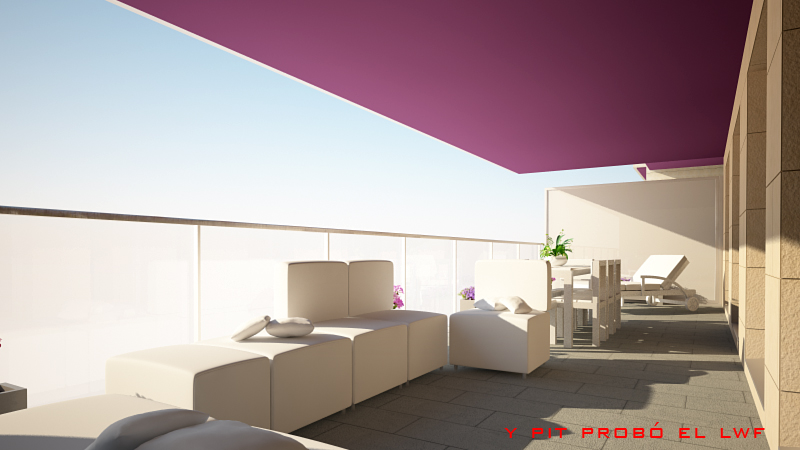

    He estado revisando el hilo, y creo que en lugar de explicar yo un paso a paso, lo conveniente sería que se generara cierta discusión.
    Sólo quiero dejar constancia de un par de cosas en el proceso de obtener mi imagen (algunos de ellos descritos ya en el hilo de Dideje):
    -Siempre empiezo a calcular la GI con Light Caché en rebotes primarios y Light Caché, también, en secundarios.
    Si algún material lleva glossiness, sólo activo en la pasada del render, no del cálculo de la GI (esto tiene matices, pero de momento los dejamos estar). De ese modo, la representación final de la imagen es más rápida, y puesto que estamos haciendo pruebas, conviene que el cálculo no se demore demasiado.
    Lo mismo ocurre con el antialiasing: prefiero activarlo sólo al final.
    El render final de la imagen es Quasi Monte Carlo + Light Caché. A mí me gusta el granulado que queda en la imagen (y siempre ayuda a tapar errores). Algún trabajo he realizado usando esta combinación (siempre que disponga de tiempo para el render), y a pesar de que tarde más, me evito posibles errores con el mapa de irradiancia (que no sé por qué, a veces no consigo cogerle la medida).
    Cualquiera de los compañeros que se pelean día a día en sus respectivos trabajos con Vray puede aportar más y mejores datos, técnicas y metodologías. Así que dadle caña.
    Pit, sí que coincido contigo en que las imágenes suelen salir demasiado lavadas. Intento corregir el contraste en el V-Ray Frame Buffer, pero soy de la escuela de que todo render debe pasar por un poco de maquillaje así que tampoco me preocupo demasiado por ello.

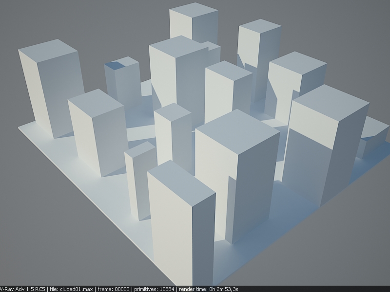

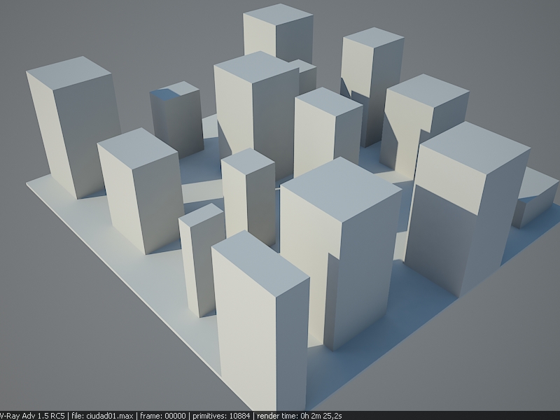

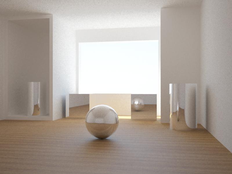

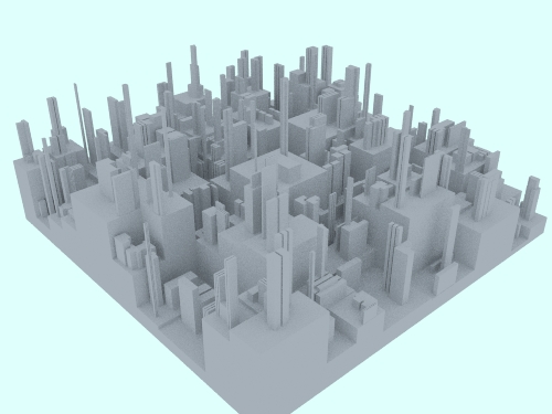

    Mi primera aportación. He estado haciendo pruebas con una escena que se compone de cubos (simulando edificios) con un plano. He utilizado la trinidad Vray Sun, Vray Sky y Vray Camera. Para la primera prueba utilice IR+LC, y en la segunda solo utilicé ir (algunas veces he leído por este foro que para exteriores con solo un rebote es más que suficiente). El resultado es k, personalmente, me gusta más el que solo lleva ir, queda como más solido y menos lavado que con IR+LC. Ah he utilizado el mortal kombaty he corregido lo del gamma a través del (lo he sacado de la explicación de los hilos que publicaste).
    Editado:
    Y aquí las pruebas anteriormente expuestas. La que tiene IR+LC está más iluminada (con menos contraste) que la calculada solo con ir, pero yo sigo prefiriendo esta última.

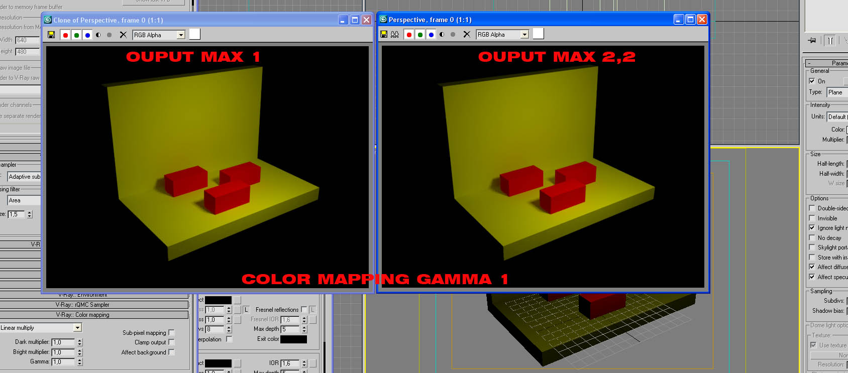

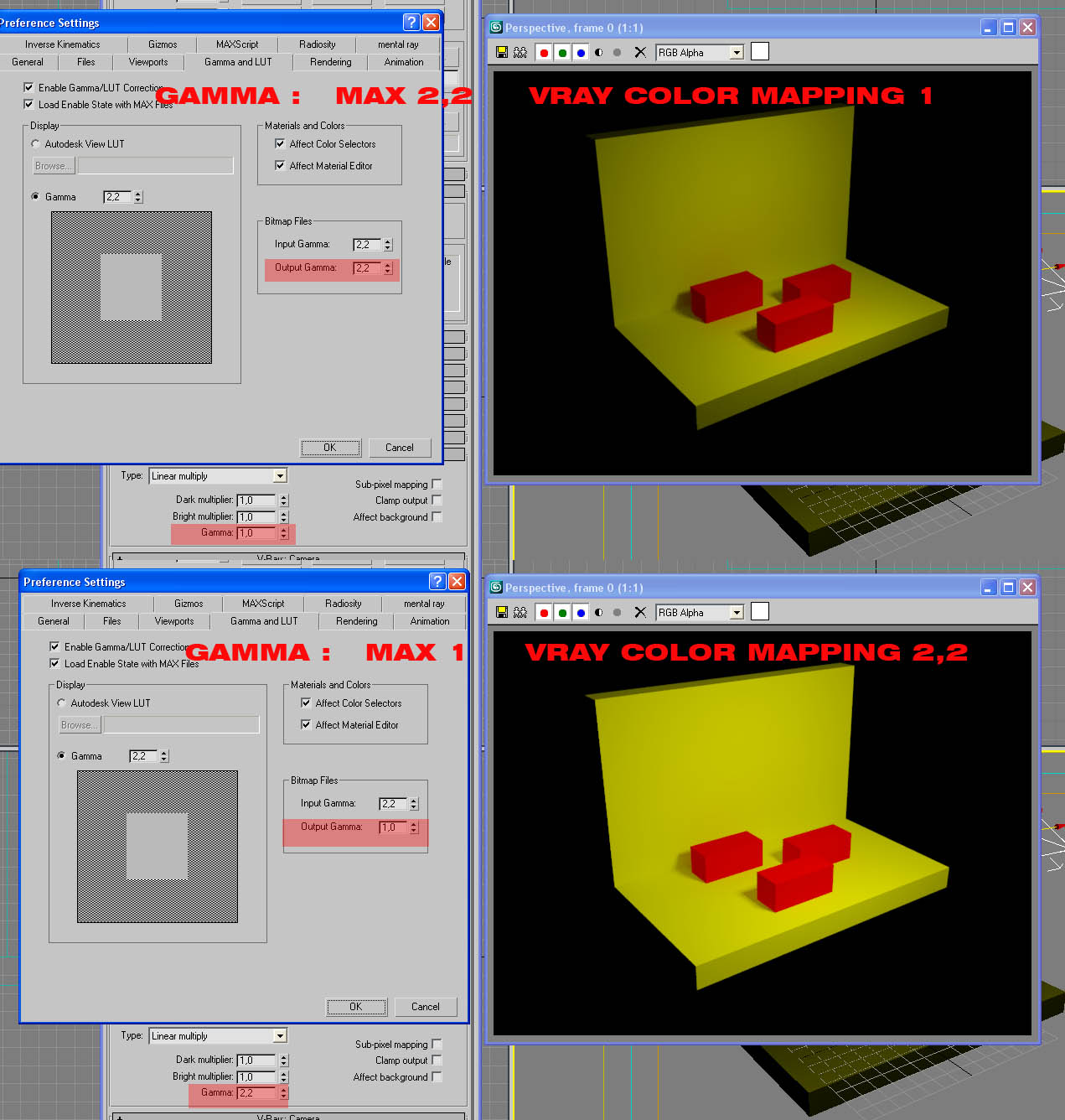

    Que tal compañeros me uno a este hilo, ya que se me hace una buena combinación el LightWave con el Vray Sky y Vray Sun, yo seguí en su momento el hilo de LightWave y me qde aproximadamente a la mitad del hilo, y mencionan hacer ciertos ajustes a los prorams, como son los siguientes:
    1.configurar el max y el Vray y activar el vraybuffer.
    2.configurar el monitor para que trabaje a gama 2.2.
    3, configurar los programas de postproducción para que trabajen en gamma 2.2.
    Haciendo esto mencionan que se trabaja la iluminación de una manera distinta, yo lo único que vi distinto es que recomiendan usar siempre lieal Color Mapping con multiplicador 1.
    Y la corrección de gama a 2.2 para no tener que correjirlo manualmente, sería bueno que nos puedan orientar a que se refieren con lo de iluminar de manera diferente, que yo recuerde no leí en ese hilo nada referente a la manera de iluminar.
    Y otra duda es la siguiene, se bien de que el Vray Sky es algo similar a la iluminación con imágenes HDRI y recuerdo a ver visto el videotutorial de gnomoworque y su método es el siguiente, ajustan la iluminación del HDRI primero, dejándola con un tono azulada y después meten la Target Direct y renderizan normalmente, se maneja de igual forma el Vray Sky? O tienen que manejarse de manera simultanea el Vray Sky y el Vray Sun, ya que en algunos tutoriales manejan los mismo parámetros entre estos 2.
    Esos son algunos puntos y una duda que pongo, que espero puedan aclararnos el funcionamiento del LightWave y del Vray Sky y Vray Sun.

    Buenas por aquí tengo una practica, nada del otro mundo ya que también me estoy iniciando en el Vray, bueno utilicé solo Vray Sun y Vray Sky y Physical Camera y materiales simples, en primary bounces Irradiance Map y second bounces Quasi Montecarlo, y después hice un intento de interior como lo explica IkerClon, y casi los mismos valores Quasi Monte Carlo en primary y Quasi Monte Carlo en second, que les parece? Sé que le falta, pero voy lento pues ya que soy demasiado novato en esto.
Nombre: 6.jpg
Visitas: 1211
Tamaño: 129.0 KB
ID: 68624   Clic en la imagen para ver su versión completa.
Nombre: 9.jpg
Visitas: 3593
Tamaño: 118.3 KB

    Este es el resultado al que llegue haciendo la prueba de la escena luz natural. Settings Vray: Qmc + Light Caché + LightWave+ Color Mapping exponential (d.m 2.0, b.m 1.0,gamma 2.2).
    Settings: Vray Sun & Vray Sky.
    Solo cambie el turbidity a 2.0 y lo demás se quedó tal cual.
    Setting: Vray Physical Camera.
    Solo modifique el f-numbers a 10.
    Me gustó mucho el resultado se me hizo muy sencillo llegar a el y lo que no pude controlar fue el resplandor de la ventana, pero se menciona en otro mensaje que hasta tomar una fotografía de un interior sale quemado el exterior y parte de la ventana.
Nombre: Luz_natural_LWF_vraysun&vraysky.jpg
Visitas: 7975
Tamaño: 29.1 KB
  49. #49

  50. #50
    Apr 2003
    139
    Taller de iluminación de interiores Vray 2
    Aquí dejo un exterior que acabo de hacer (modelo 3d Archmodels) batalle un poco con la iluminación, logre una iluminación sin textura muy agradable y al ir agregandi texturas no me iba convenciendo la iluminación inicial así que, decidí texturizar todo e ir haciendo pruebas.
    Settings Vray:
    Irradiancemap + Light Caché + LightWave.
    Collormapping: linear multiplier 1.0,1.0,2.2.
    Vray Sky: turbidity 2.0, Ozone.36, intensiti multiplier 5.0, size multiplier 1.0.
    Vray Sky: turbidity 2.0, Ozone.36, intensity multiplier 1.0, size multiplier 1.0.
    Vrayphysicalcamera: f-number 12.5.
    Me gustaría que me aqconsejaran y criticaran a la vez para ir mejorando.
Nombre: exterior.jpg
Visitas: 1522
Tamaño: 28.0 KB
