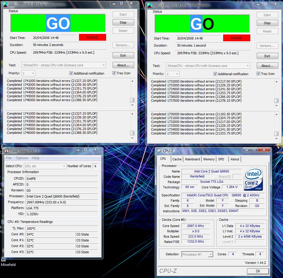

    Ale, aquí dejo una captura. Saludos. Edito: no tengo datos sobre la temperatura ambiente. El disipa es un Thermalright ultra 120 extreme.
    Pasta artic silver 5 (puesta hace 3 días).
    Ventilador del disipador: Noctua p-12 a 1.000 rpm (un ligero susurro).
    Alguna idea/comentario?

    Prueba un fsb 375 x 8 y voltaje 1.238 (ya sabes si hay algún problema de estabilidad le subes un poco el voltaje). Pero antes haz un render con tu configuración actual, luego otro con la que te he puesto. Un saludo.

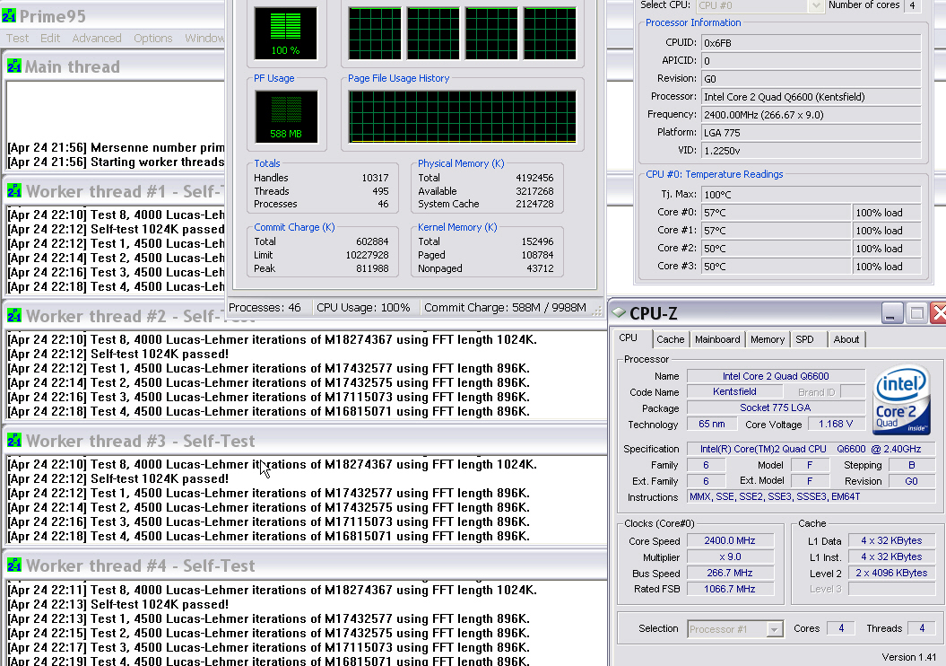

    Que envidia fastidiar, yo con el mismo equipo y ni me he podido plantear aún hacer oc. Esto es lo que me da a mi después de media hora a plena carga, con el procesador a la velocidad de stock (2.4 GHz) y la caja abierta. (de ventilador el Antec tricol a 1600rpm).
