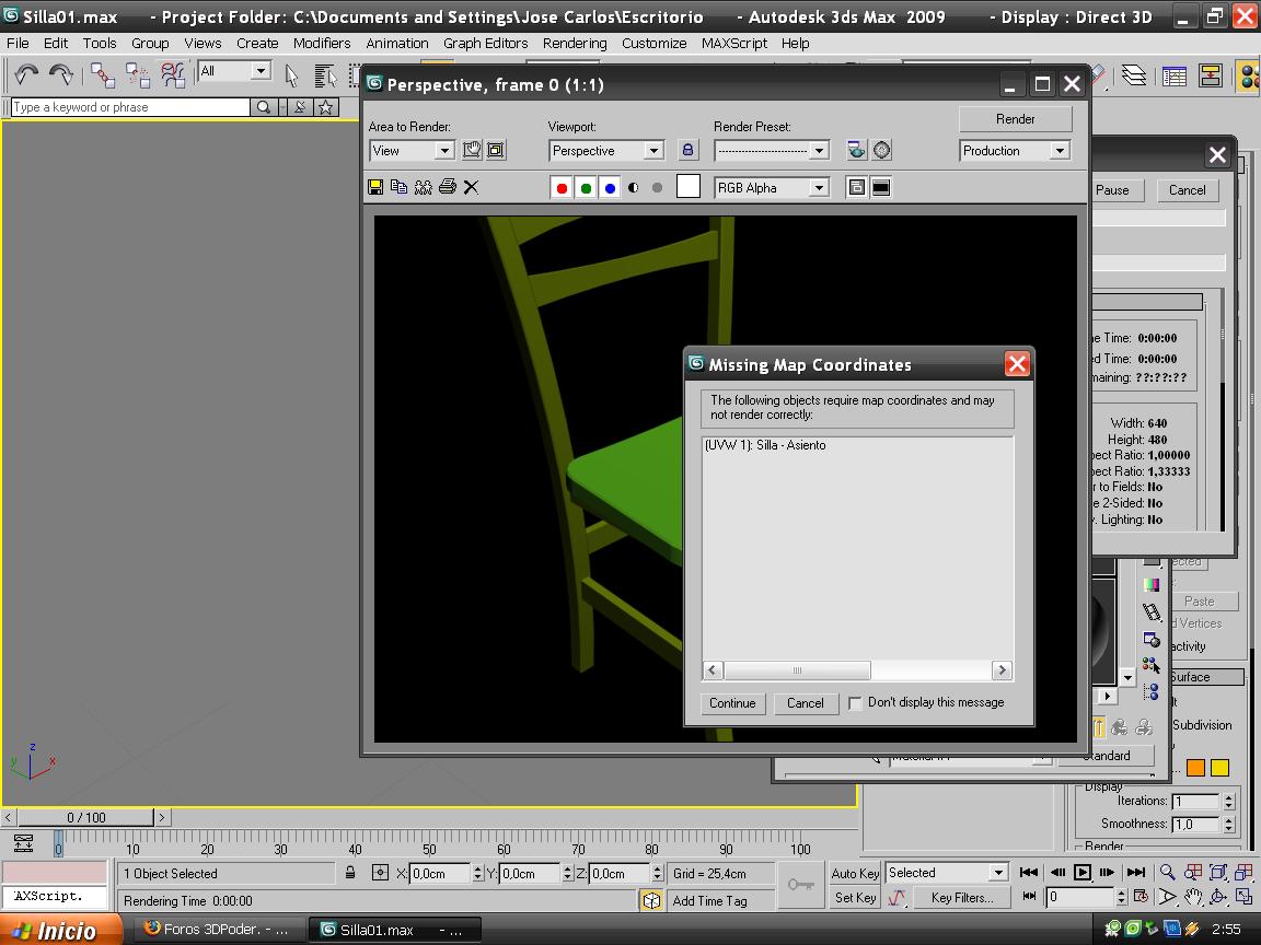

    Tutorial max: aprendiendo a modelar con editable poly terminado
    Muy bueno el tutorial, se agradece. Pero tengo una duda en cuanto a cuando intento aplicarle un material. Si puedo aplicárselo a lo que es el cuerpo de la silla, ¿por qué no me deja al asiento? No puedo darles más detalles porque no sé la causa del fallo.
    Aquí dejo una screen del fallo por si ayuda.

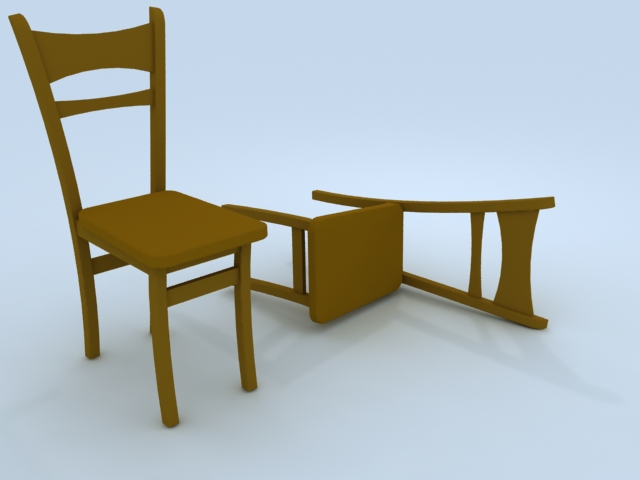

    Muchas gracias por el tutorial, me ha sido de gran ayuda para familiarizarme con las herramientas de poly. Adjunto la primera escena que he hecho en mi vida. Saludos.
    Nintendero el mensaje de error que te aparece significa que tienes que, aplicar un modificador uvwmap a esa parte de la silla para poder ponerle un material. Saludos, hay que apoyarse entre novatos.
    Ah y gracias por el tutorial Edward, es muy explicativo.
