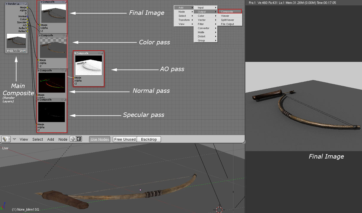

    Buenas. He estado investigando sobre el render por capas y la verdad es que está muy guapo. Os dejo una captura de una pruebezilla que he hecho y cómo hacer el setup para sacar los diferentes pases.
    Primeramente lo que he hecho es en render layers (f10) he activado en el render layers para los pases que quiero (nor, col, Spec, AO).
    Una vez activados los pases que quiero, nos vamos al Node Editor y le damos al botón de use nodes.
    Una vez con esto, crearemos un composite por cada pase que queremos, y conectaremos cada salida del render layers a cada composite (como se puede ver en la imagen).
    Una vez hecho esto, lo que haremos será ir a las opciones de render (f10) y activar do composite que está en la pestaña de Anim, y le damos solo 1 frame de longitud, ya que solo queremos 1 imagen con los diferentes pases.
    Con esto le decimos que nos renderice todo el composite que tenemos.
    Bueno, espero que sea de ayuda y si alguien quiere aportar algo bienvenido será.

    Pero de esta manera lo que has hecho es renderizar los pases que has escogido, y sacarlos por una salida composite, y la imagen global por otra, pero después no has compuesto los nodos ¿no? Un saludo.
    Posdata: excelente trabajo, tanto la escena como la investigación.
    Cuiño, cuiiiiño!!!!
  36. #86
    859
    Mi primer proyecto Blenderiano
    Pues ahora que dices, si tienes razón, tengo que crear otro composite para unir los pases, buena punte.
