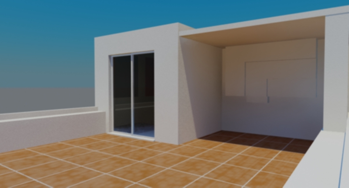

    Hola amigos, ya que estamos en el laboratorio tengo un problema: este es un edificio que estoy haciendo, usando promaterials y Daylight system (mr Sun Mental Ray Sky) y los materiales me salen descoloridos o muy claros.
    Espero puedan aconsejarme.

    Hola letucce02 ya calibraste los valores del exposure control? Calcula según lo que necesites, juega con los valores y muestras tus pruebas. Saludos.

    Hay probé con el Mental Ray exposure control en ev igual a 15. Esta menos quemado, no los materiales lucen descoloridos, son materiales por materiales, algún tweak en los materiales o luz? Gracias.

    Letucce la imagen está así no se puede apreciar, otra cosa que puedes hacer es bajar la intensidad a la luz (sol) y jugar con los valores del exposure nuevamente, también afecta la hora en que hayas puesto la luz, 10 am es una buena iluminación.
    Prueba y sube tus renders un poco más grandes en tamaño. Saludos.

    Hola. Bueno el problema principalmente puede tratarse de la Mental Ray expo que en realidad podrías tratar lo siguiente, modificar el gamma de cada material lo cual te permite controlar la exposición y color de cada material a más de eso también puedes probar la cantidad de rebotes que le das a cada material, y su incidencia con la configuración general de iluminación que tengas, sube unas imágenes más detalladas y si puedes el archivo para ayudarte. Suerte.

    Lettuce puedes probar con el Logaritmic exposure control, le das chek a exterior Daylight, juega con el brightness y contrast, y par los materiales puedes bajarle un poco el RGB output level. Y me avisas que tal.

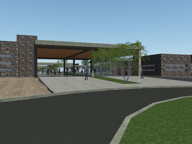

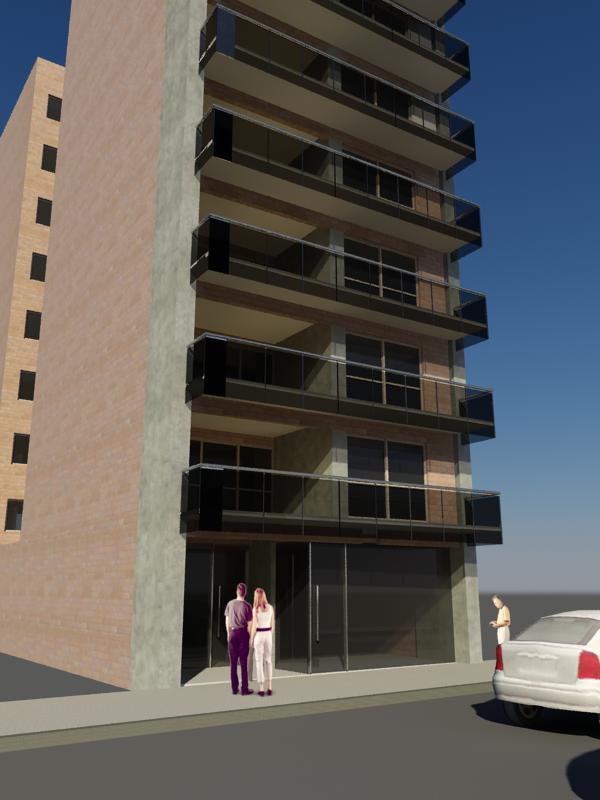

    Hola amigos, antes que nada gracias por responder mi mensaje anterior he puesto en práctica los consejos que me han dado, ahora estoy con mi entrega final y estoy sacando unos renders exteriores y quisiera que me dijeran que puedo hacer para mejorarlos.
    Les cuento mis seteos:
    Mr Daylight y Mental Ray Sky.
    Gamma correction 2.2 y Mental Ray photographic exposure con ev: 13,5.
    El sol esta a las 11 de la mañana.
    Todos los materiales son Arch y (*.mat) y algunos son promaterials.
    Utilice FG con 1 rebote.
    Desde ya, muchas gracias.

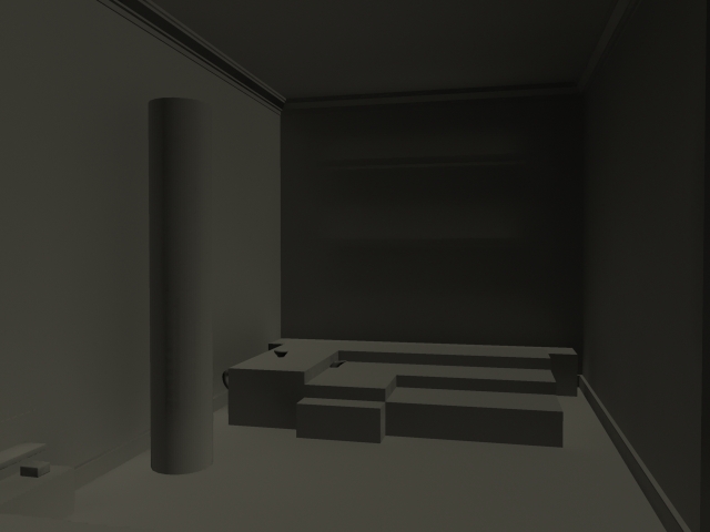

    Bueno Flipper, he seguido insistiendo y el problema está más definido. Un modelo, iluminación mediante un skylight y un Mental Ray Sky, sin mapa de entorno. Solo FG.
    1) en Logaritmic exposure control, la preview va perfecta.
    2) en Mental Ray photografic exposure es cuando se ve negro, he tocado todo, he metido un dayligth, llevo echas todas las pruebas del mundo, el problema evidente es que voy a renderizar y sale un precioso rectángulo negro, lo que me entona es que, antes iba, ya te contaré la solución.
    Y ahora te pregunto. ¿cuánto merece la pena usar el Mental Ray photografic exposure respecto al Logaritmic exposure control? (aun así, para satisfacer mi ego, seguiré buscando porque se ve negro).
