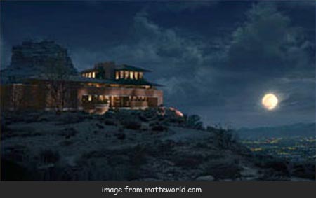

    Bueno hace cuatro días que no hacemos nada, podríamos reabrir la actividad con un ejercicio diferente de postproducción.
    ¿Qué os parecería un día/noche?
    Yo propongo esta imagen, a ver qué sale.
    Ya sé que Stewie prefiere otra cosa, pero es solo una propuesta.

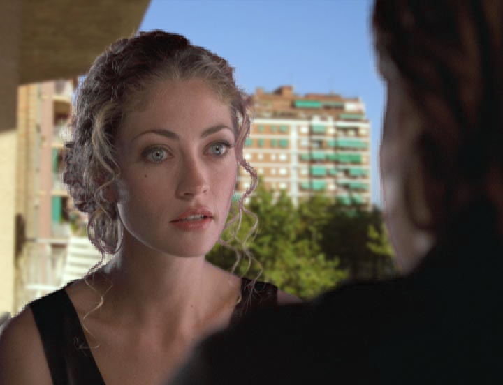

    Hola, nunca había hecho un croma, pero al ver sus trabajos me he atrevido. Me a costado un montón lo trate con After Effects, pero = lo noto un poco rojo en los pelos en fin es lo que pude hacer ojalá pudieran dar algún enlace en español del tema. Saludos.

    Felicidades cinemastar, si este es tu primer croma está muy bien. Hay algunas cosas que veo de primeras.
    La sensación de desenfoque que tiene la chica seguramente por el exceso de blur que has puesto al intentar matar el recorte duro del cabello.
    Hay zonas del cabello que desaparecen.
    El fondo tendría que estar desenfocado a causa de la profundidad de campo con la que se ha rodado el plano.
    Faltaría también algo de composición para igualar los colores.
    En cuanto a tutoriales en español, ahora mismo no tengo ninguno a mano, pero en cuanto encuentre los publico.

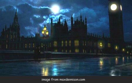

    Bueno aquí pongo unos cuantos day for night para hacer boca. Creo que pueden ser interesantes para que veáis el tratamiento de color, y los pequeños detalles que hacen una noche creíble r. .

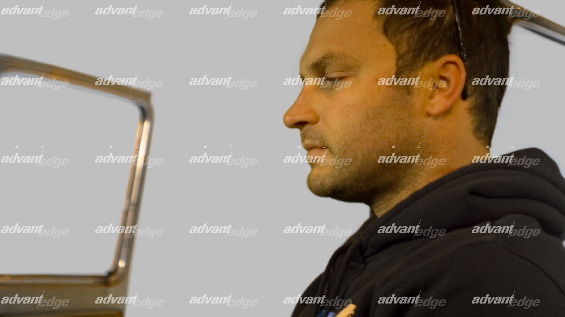

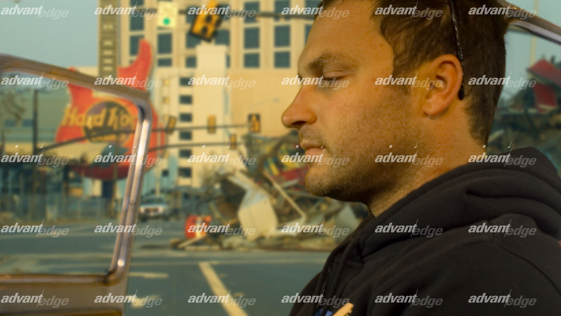

    Yo llevo bastantes años trabajando con chroma a pesar de no haber ejercido nunca como compositor, lo primero que me ha llamo la atención es que usarais una imagen de tan mala calidad para trabajar los chromas. Casi todos los softwares o plugins de chroma son muy sensibles a las aberraciones de los fondos causadas por las compresiones de las imágenes. Un simple (*.jpg) puede crear más problemas que un fondo mal iluminado, la pixelación es vuestro enemigo.
    Os pongo esta imagen sacada de: Silicon imaging.
    Son archivos con muy buena calidad, para los que estéis interesados en seguir con esto del keying.
    Tampoco he entendido muy bien que hicierais corrección de color al chroma procesado, cuanto más toquéis la imagen peor apreciaremos el trabajo del procesado de keying, que creo que era de lo que se trataba, o al menos incluir los procesos completos, -gren screen, -process chroma, y gradación de color o cualquier postproducción añadida. Yo estoy aprendiendo ahora Shake, y preparando una reel de rotoscopia, espero que siga viva esta actividad, porque procesar chromas no es ninguna tontería. Un saludo y la marca de agua es porque uso la versión demo. Un saludo a todos.

    En los rebordes de la cara y la parte superior de la puerta se le intuye bastante el verde del croma (quizá porque sepa que hay un croma). Por eso algunos lo postprocesaban, no sé si te referías a eso.

    Hola, pues básicamente sí, para que podamos apreciar bien el procesamiento en chromas deberíamos poder testear el proceso. No es lo mismo trabajar el spill para evitar la absorción de dominantes de color que postprocesar el trabajo. Bueno solo era una aclaración. Saludos.

    En lo de no retocar bg y FG para hacer estoy de acuerdo. Es un ejercicio de chroma key, a nivel de recorte y blend, no de integración. Al menos así lo he entendido yo también. Sino se dificulta apreciar bien el trabajo de keying.
    En cuanto al footage que ha escogido tañedor, mejor con esa resolución. Podrías probar a pasarle un Degrain y un sharpness tal vez antes del Keyer.
