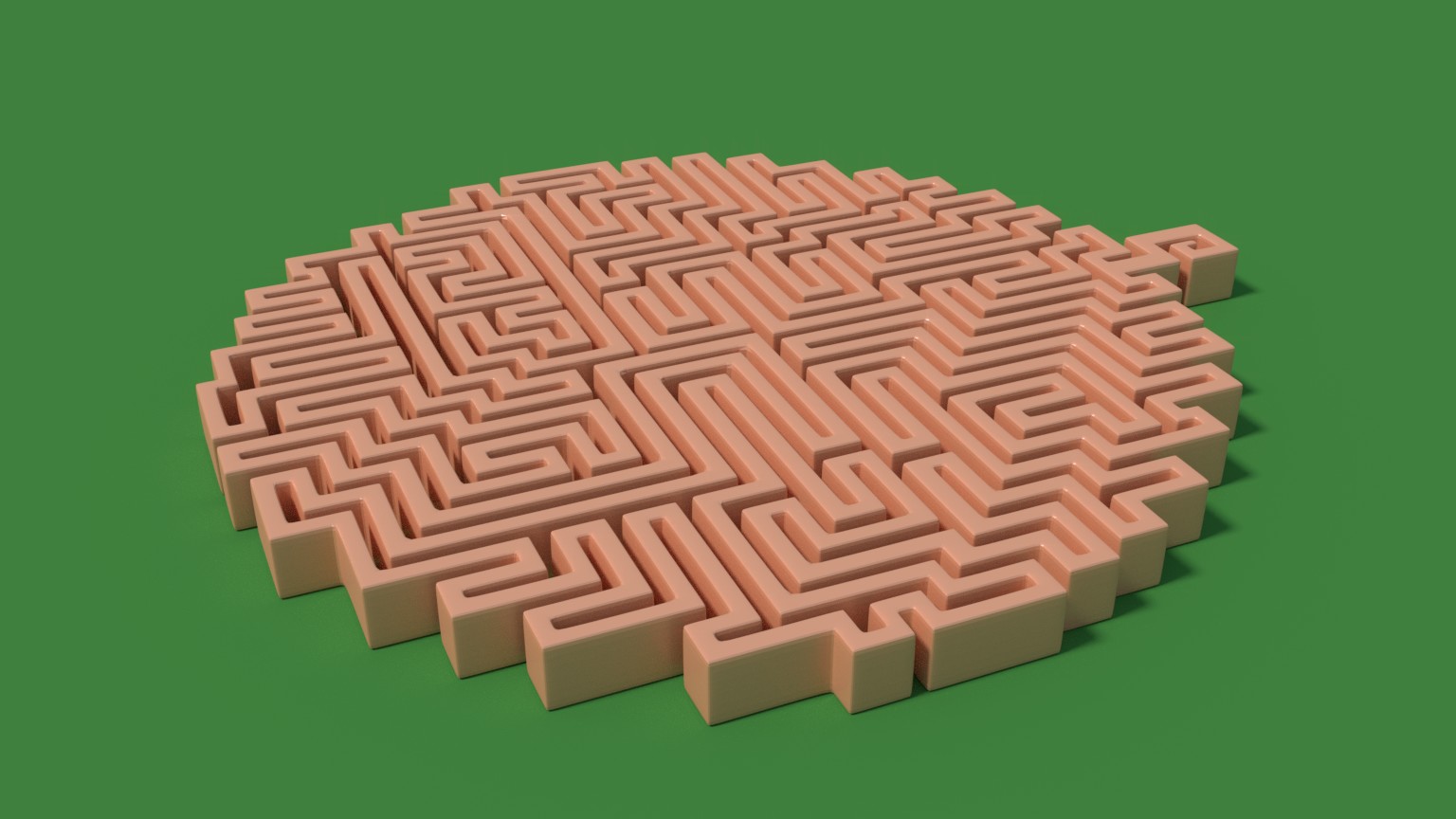

  3. #53
    Nov 2013
    145
    Mis modelos
    Buenas. - Medallón laberinto.
    Formado por un único bucle, es una malla manifold de 9.156 quads (100%). No tiene caras interseccionadas ni distorsionadas, tampoco polos de más de 5 aristas. Surgió de una prueba para él coral cerebro que estoy preparando. Es apto para imprimir. Render Blender Internal.

    Gracias. Parece que ha gustado bastante, sobre todo entre los aficionados a la impresión ya que se presta muy bien para ello. Nosotros ya hemos encargado uno. Puedes copiarlo o intentar crear uno diferente. Es un modelo único ideado por mi, está hecho a partir de una cuadrícula, intentado cumplir unas condiciones: rellenar toda la superficie, en este caso un círculo, con un único bucle, dejando sólo una casilla de separación entre las paredes del laberinto.
    Ha sido divertido, como resolver un rompecabezas, y entretenido, porque no es tan sencillo como parece. Ahora lo estoy convirtiendo en un coral cerebro, que una vez arreglada la malla tiene menos caras que éste. Para la versión de imprimir he cerrado el enganche para la anilla de colgar, así es más difícil perderle. Pongo una captura de la nueva malla.

    Buenas. Versión impresa del medallón laberinto.
    Necesita un nuevo diseño porque al ser un único bucle sin unión entre sí, no resulta muy sólido. Puede que quedara mejor imprimiendo el negativo del modelo.

  10. #60
    22,333
    Mis modelos
    Te lo copié.
    2.672 vértices
    Modificadores: Bevel y Subdivisión Surface
    Render Cycles.

  11. #61
    Nov 2013
    145
    Mis modelos
    Buenas. Te ha quedado muy chulo, parece más robusto que el mío. Yo lo que hice para que tenga más consistencia es poner un marco alrededor. Poniendo una bolita dentro y una tapa transparente serviría como pasatiempo. Pongo un par de imágenes, también del coral que hice a partir de esa malla.
