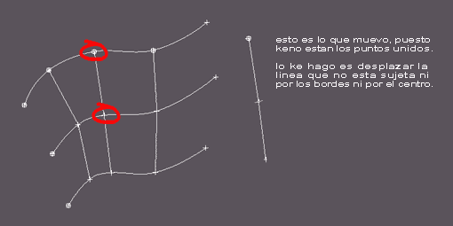

    Aver, preguntas tontas de las mías. ¿Como se unen los vértices? Unir, soldar, empalmar, conectar. He mirado en un tutorial, pero no viene, solo pone que hay que soldarlos bien, pero cómo? Los uno con mazo precisión, con el conmutador 3d-vértices, creo línea y no las une, ni con soldar, ni conectar, he probado todas las opciones ya, para que me entendáis, os pongo la imagen para que veáis exactamente a que me refiero, porque cuando tiro de un punto interno de los del medio pues no hay unión entre esos puntos, estiro y las líneas internas están sueltas y no consigo soldarlas por lo que luego al hacerlo superficie pues, imaginaros, y otra cosa, tengo que tener lo que sería la red de Splines y la superficie o con manipular ya la superficie una vez creada ya me vale? Debo trabajar con la red Spline y superficie? Con ambas o ¿no? Espero haberme explicado bien, creo que si logro saber cómo se hace lo de la unión de puntos y así, iré a mejor, saludos y por favor decidme estas dos cosas, unión de puntos y superficie, y explicármelo como si fuera para bobos, así lo entenderé, saludos.

    Pues vaya, le di a cancelar antes que cargara el mensaje porque se me olvidó la fotografía y ahora está repetido, bueno que la imagen de antes, que os pongo otra más adecuada para que me kepa ninguna duda.

    Antes de soldar los vértices debes asociar las dos Splines (atach). Luego soldar los vértices;si no te lo suelda sube el valor del umbral.
    Edito: me acabo de dar cuenta de que no estas usando el principio correcto.
    Crear una red de Splines así te va a llevar siglos, aparte de que para unir los vértices de la línea con la red tienes que haber creado vértices en dicha red. O sea, que vértices sueldan con vértices. Voy a ver si te busco un tutorial más apañado donde lo veas claro.

    Para que me entendáis mejor, esta figura, los puntos no están unidos (soldados), al tirar de uno ya veis que pasa, no estira lo que sería el hocico izquierdo y como veis en las imágenes de abajo se rompe la malla, la red, para que esto no ocurra debo seleccionar ambos puntos (no unidos) para que haga bien la deformación.
    Yo no sé si es que es así o se pueden unir o hay que manipularlos seleccionando los que se desean, pero si hay alguna forma de soldar ni la encuentro ni me sale, a ver si con la imagen que os pongo se entiende bien.
    Eso de soldar, umbral.
    Ah y de 3ds Max, tengo la versión 5 en castellano.

    Un vértice de una Spline solo puede tener dos segmentos no más, ahí esta lo divertido de la técnica de surface, solo con usar el Snap todo vertex funciona, si no es que haces algo mal. Saludos.

    Respecto a lo que te dije sobre el modelado con Splines, te enlazo un tutorial en el que puedes ver en la 4ª imagen como tiene que representar vértices (en rojo)para soldarlas otras líneas. http://www.cyberkreations.com/kreati...lines/Cage.htm.
