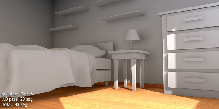

    Otro punto importante es la posibilidad de aplicar un pase de Ambient Occlusion al render para que se definan mejor algunas zonas, pongo un ejemplo donde se puede apreciar la diferencia al poner un pase de Ambient Occlusion sobre el render (en este caso el AO usando Mental Ray tardó 20 segundos y su montaje es sumamente sencillo). No digo que quede perfecto, pero ayuda a definir mejor algunas zonas (manillas del gabinete o la lámpara del velador, por ejemplo) y a aterrizar algunos elementos de forma sencilla.
    Sobre los parámetros de los focos al ser tantos es un poco engorroso poner todos y tampoco quedaría absolutamente claro cual corresponde a que foco, quizás salga más cómodo hacer una explicación general de la cantidad de focos usados y sus propósitos y para dudas puntuales consultarlas aquí en el mismo foro que para eso esta. Saludos.

    Hola, sobre el Shader Ambient Occlusion lo que hace es ocluir hacia un color las zonas según las proximidades con otra geometría, así por ejemplo, si pongo un plano y una esfera apoyada sobre el lo que pasaría es que se oscurecería la zona de contacto y esa oclusión se iría disminuyendo a medida que las soperficies de ambos elementos se alejen (hasta llegar a una distancia máxima donde ya no se toman en cuenta). El Shader se puede configurar como uno quiera, se puede poner la distancia máxima a considerar para que se haga la oclusión, se pueden elegir los colores para las zonas con y sin Occlusion, etc. (todo esto pensando en el Shader de Mental Ray).
    Sobre información más técnica seguramente en el hilo de Mental Ray hay enlaces a donde lo expliquen en detalle.
    Como usarlo?
    Voy a tratar de explicarlo de forma muy básica pensando en que nunca se ha usado Mental Ray. Lo primero es cambiar el renderizador a Mental Ray en la ventana de configuración de render (f10), una vez que lo cambiamos veremos cómo es natural que cambian las opciones del render, aprovechando que estamos aquí podemos ir a la pestaña renderer y subir el antialiasing para que no salgan los bordes dentados (con un 1/4 - 16 ya debería andar bien en la mayoría de los casos, no tiene mucho sentido explicar aquí qué significa ese valor ni cómo optimizarlo ya que sería más orientado a Mental Ray y ese no es el tema de este hilo). Ok, ahora ya tenemos como renderizador Mental Ray por lo que nos queda asignar el Shader a todos los elementos de la escena, para ello nos vamos al editor de materiales y creamos un nuevo material del tipo Mental Ray, dentro del slot surface ponemos un material Ambient Occlusion (creo que es el primero de la lista). Si tubiéramos 3ds Max 6 (el cual no viene con este shader) se puede instalar uno que hace exactamente lo mismo llamado dirtmap, en el hilo de Mental Ray hay más información (link y como instalarlo). Una vez que estamos en la configuración de este Shader lo básico es ajustar los samples (definen el grano del difuminado entre zona ocluída y no ocluída, entre más samples más suave será esa transición y más lento el render) y además se debe asignar un valor para max Dist (distancia máxima que tomara en cuenta para hacer la oclusión), esa distancia va en función de las unidades de la escena, lo más sencillo es asignarle diferentes y probar como afecta en el render.
    Para asignar el Shader a todos los elementos de la escena sin perder lo materiales que ya tienen asignados se puede ir a la pestaña procesing de la configuración del render (f10) y habilitar el override material colocando una instancia del material Mental Ray, con eso toda la escena usara temporalmente ese material, al desmarcar la casilla todo vuelve a la normalidad. Ahora sólo queda tirar el render.
    Que hacer con ambos renders? (Scanline y AO).
    En algún programa de edición como puede ser Photoshop (o cualquier otro que nos acomode y que soporte capas) ponemos el render normal en una capa y sobre el otra capa con el render del AO, a la capa del AO le cambiamos el modo de fusión a multiplicar y ajustamos la opacidad a gusto.
    Adjunto un ejemplo del render de Scanline y el del AO que usé para el mensaje anterior, ahí se puede ver claramente que hace el Shader AO (a la distancia máxima le asigne un valor pequeño para delimitar el efecto del Shader a las esquinas y elementos realmente cercanos). Saludos.

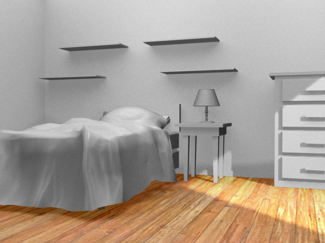

    Esto está un poco parado, aunque no viene mucho al caso pongo un render con la escena de este hilo (escena para testear Vray), por si alguien más se anima a poner sus pruebas con Scanline y aportar para que este hilo no se pierda en el olvido. Saludos.

    Como has logrado ese sangrado de color solo con Scanline? A lo mejor es que en Vray es así y estoy metiendo la pata, pero ya sabes que en Mental sin FG o IG no sale.
    www.goldpiece.net

    Hola Rasheck, por supuesto que no es automático, son focos omni (point) ubicadas al costado atrás del muro y teñidas del color del muro (los focos deberían a ver sido spot, pero copie un omni que ya tenía en la escena), esos focos tienen la opción ambient only activada (sólo emiten luz ambiente) y tienen configurada la atenuación de tal manera que parezca sangrado (hago que la luz sea sólo ambiental para que envuelva a todo el muro y no parezca que proviene de un solo punto). Saludos.

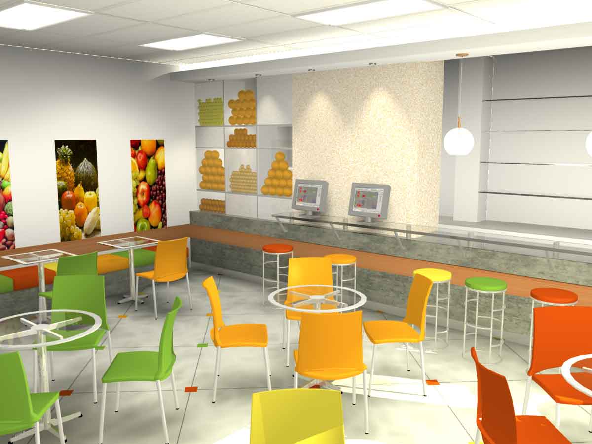

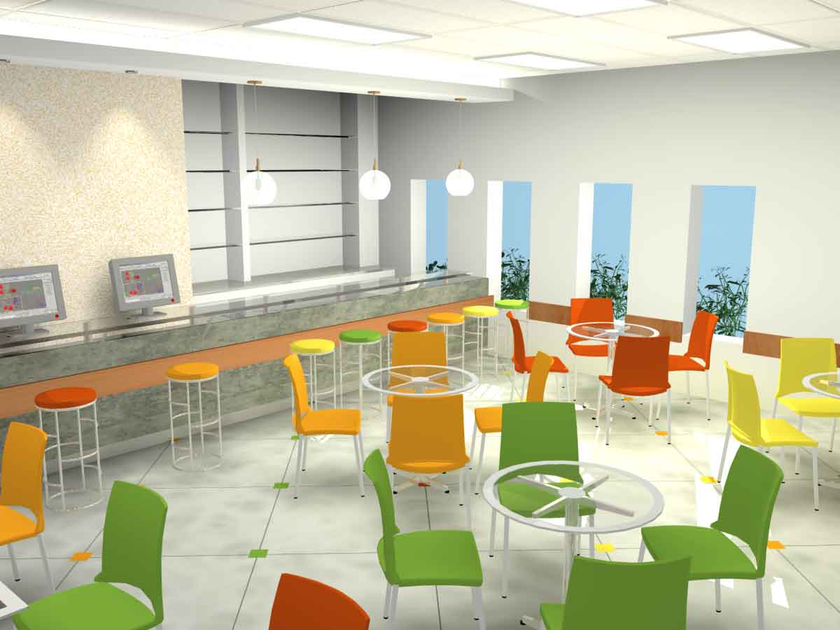

    Hola, este es un trabajo que hice hace un mes, es un restaurante con solo luces standard, incluyo una screen capture para mostrar las posiciones de las luces.
    Primero una omni ambient only con.6 de multiplier, color ligeramnete amarillento, en el centro del local.
    Luego Spotlights en la ubicación de las luces reales.
    (Ajustando atenuación), con Specular y Diffuse, si las sombras son muy pálidas, cambiar las sombras a multiplier -1 y poner un gris claro, así van jugando hasta obtener la densidad de sombra deseada.
    Ahora, unas omni en el piso (Diffuse only, sin sombras, ajustando far atenuation) para simular el rebote de la luz en la superficie, jugué con los colores hasta obtener un buen efecto.
    Unas linear en los falsos techos (fluorescentes, ubicación en la realidad).
    Colok luego unas omni en el techo para simular la iluminación difusa de estos linear, (Diffuse only, sin sombras).
    Finalmente una free direct, mult.05, sombra negativa con 25 de sample range, para simular las software shadows.
    Esta técnica la aprendí de los tutoriales que colgué en este hilo hace un tiempo, revisenlas. (CGarchitect).
    El render a 1200 por 900 tardo unos 4 minutos (10 si pones el filtro en Catmull Rom, queda mejor con los bordes más definidos).
    Hace unos días renderice este modelo con Vray, tardo 4 horas y media, más adelante las cuelgo para que comparen. Saludos y suerte.
    Posdata: en mí trabajo solo uso esta técnica, no me da el tiempo para esperar el Vray (que es maravilloso), algo que he aprendido de esta técnica es que funciona muy bien solo si el ambiente tiene una forma bastante regular, es decir, recangular, si la forma del ambiente es irregular o muy compleja, los resultados que obtuve fueron atroces, pero, como en este caso, si el ambiente es regular y esta moduladito, pues te luces.

    Están muy bien esos renders, lo único que echo de menos para que tenga un aspecto más realista (o parecido a lo que se logra con los motores de render) es el sangrado de color, quizás con un par de focos simulandolograrías un mucho mejor ambiente.

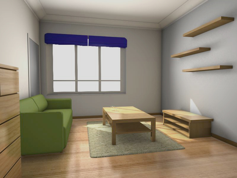

    Hola, estoy emocionado, es la primera vez que ilumino una escena (soy principiante) les dejo la imagen, utilice el, max del inicio de este tema.
    Quizá me quedo muy oscuro.

    Muy buenas pruebas. La de paranoidandroid me parece bien en cuanto a luminosidad, pero creo que le falta ambiente, yo jugaría más con los colores de las luces y trataría de teñir un poco más simulando sangrado de color. El pase de AO seguramente ayudaría en las sombras de los objetos dándole mayor fuerza. En cuanto a iluminación me parece bien, pero le falta algo que hace que se vea muy 3d, supongo que, con el sangrado mejorara.
    Sobre la prueba de Nelson me parece bien, le falta un poco, pero va bien encaminada. Sobre la calidad quería comentar que teóricamente está forma de iluminar no limita la calidad que se pueda llegar a conseguir, evidentemente es difícil lograr algo de calidad fotorrealista, pero si los cálculos del motor de render lo pueden hacer como uno no va a poder, si se tienen los conceptos claros en teoría es posible llegar hasta dónde se quiera llegar. Eso de limitar la calidad a la que se puede llegar según el método que se use la verdad no me convence, Vray es genial (al igual que otros motores de render) pero estoy seguro que uno puede realizar los mismos cálculos que hace el motor logrando buenos resltados. La práctica hace al maestro: yo sigo practicando.
    Por último, darle la bienvenida a g3habil, la prueba está bien, aunque seguramente se puede mejorar más aún, es un buen comienzo.
    A ver si se anima más gente a mostrar sus pruebas y compartir parte del proceso, seguro es beneficioso para todos. Saludos.
