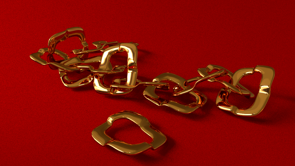

    Una muestra de lo que puede hacer Cycles en la versión de Blender 2.68.0. Como siempre los comentarios son bien recibidos y en mí blog podrán ver más imágenes.

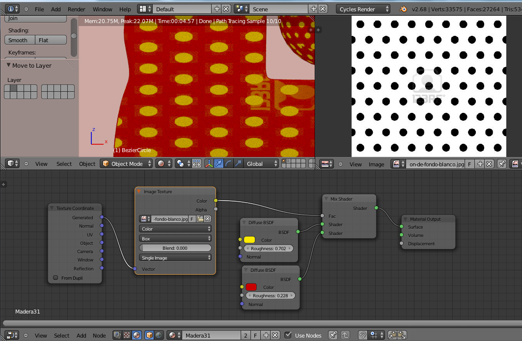

    Estoy intentando poner una textura de madera, pero que tenga un color rojo y no tengo ni idea de cómo hacerlo. Alguno me podría echar una mano? He probado varias cosas como poner un nodo RGB y mezclarlo y cosas así, pero no me ha funcionado nada. Al final me di cuenta de que las ruedas no eran de madera sino de plástico y no lo necesitaba, pero ya me quedo la curiosidad y necesito resolverla.

    Hay varias posibilidades para hacer lo que quieres. Podrías de-saturar por completo la textura de madera original utilizando un nodo Hsv y después multiplicarla por un tono rojo muy suave, no necesariamente al 100% para qué el efecto sea más sutil. También podrías saltarte la de-saturación y combinarla directamente con el color que te interesa utilizando un nodo MixRGB y experimentar con diferentes porcentajes en los modos multiplicación o superposición (overlay). Si publicas tu combinación de nodos actual, te puedo sugerir algo más concreto.

    Si quieres un tono rojizo con meter un Mix Shader tienes bastante.

    Y si quieres poner los dos colores, enlazas la imagen de textura a FAC y pones dos colores pensando en que uno actuara sobre las zonas blancas y el otro sobre las oscuras.
    En la imagen de blanco y necro se ve mejor el resultado de la mezcla de colores.

    Esta opción es factible para este caso en concreto, pero en general es preferible realizar las transformaciones de texturas con MixRGB en lugar de con MixShader porque cuantos más nodos Shader tenga un material, más pesado se le hace a Cycles procesar el material resultante. En una escena sencilla, puede no notarse mucho la diferencia, pero cuando se trata de casos más complejos con muchos objetos, alto recuento de polígonos y diversos materiales, toda optimización es poca. En general lo más recomedable siempre para tener un material óptimo es realizar las transformaciones de texturas antes de conectarlas a los shaders finales, lo que hará que necesitamos un número muy de reducido de nodos Shader en el material. El nodo mixRGB ofrece además la ventaja de diversos modos de mezcla (multiplicar, dividir, superponer), lo que permite muchas más posibilidades, mientras que el nodo MixShader sólo tiene un modo de mezcla.

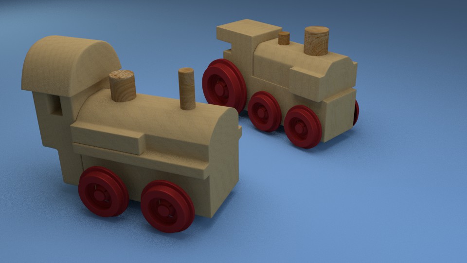

    Yo de Cycles no tengo de momento ni idea (te han dado muy buenos consejos), pero las ruedas si eran de madera (era un trenecito de madera), un poco desvencijado.
    Edito: Bueno que alguien me quite la duda;son de plástico?

    A mí me parece de hecho, un plástico con un cierto grado de traslucencia. Imagino que es ideal para experimentar con el nuevo nodo S (traducido como transluminiscencia en la interfaz de Blender). De todas formas, en mi opinión jamás se debería trabajar con referencias de tan baja resolución. Además, de pasar cosas como esta, se pierden muchísimos detalles importantes que podrían ser cruciales para darle credibilidad a nuestro modelo.

    Pues ala ala, que me he picado con el trenecito, a pesar de que todavía no había tocado Cycles. Aunque tengo un problema con el render; cuando se termina se pone todo negro.
    Oiranac me suena por ahí algo de mezclarlo con software light para teñir el color de la textura. En algún lado lo he leído.

    Juan José, he copiado lo que me has puesto en tu captura, pero se me queda el color en negro. Seguro que es una metedura de pata mía y he hecho algo que no debía. Te paso la captura para que lo veas.
    Te falta el Shader Diffuse entre el último y el RGB.
    Muy buenos los comentarios de la forma de cambio de colores en las texturas. Otra forma es creando una nueva textura y modificando sus parámetros con Gimp o PS. Así si se tienen muchos objetos se ahora tiempo en el render de esta forma ahorrandonos la conversión.
    En cuanto a la ruedas son de plástico y están ya algo claras por la exposición al sol. Si se fijan bien en la parte centrar se ve la costura o unión del molde. Saludos.
    Tienes razón no lo había puesto y por es no se me veía el color.

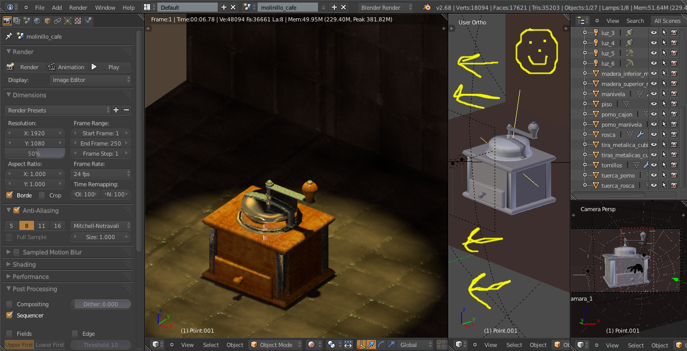

    En el Blender Internal, también pasaba, pero siempre se encontraba alguna forma de reducir tiempos.
Nombre: Loveinto4a.jpg
Visitas: 498
Tamaño: 423.2 KB
Nombre: foto_molinillo_856.png
Visitas: 221
Tamaño: 577.3 KB
    Bueno ahora en el interno con el nuevo modo rendered han nivelado la cosa. Con lo que mola, me tarda mover la escena lo mismo que en Cycles.
