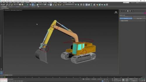

    Controles en objeto
    Estos son controles que se colocan sobre o cerca de los objetos que se quieren controlar.
    La primicia de una máquina de excavar puede tener un control rotatorio directamente por encima de la primicia.

    En general, el animador siempre debe estar operando los controles y no el propio objeto.
    Esto permite que la malla del objeto se congele para que no se manipule, se mueva fuera de alineación, se elimine, etc.
