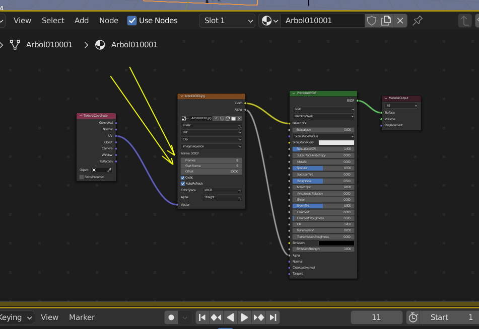

    Hola a todos. He importado un video cómo "Images as Planes" para un fondo, se visualiza OK en modo Render y se puede renderizar (ya lo he hecho) y bien.
    La cuestión es que quiero manipular el video (cortar, que comience en un momento dado de la acción etc). Pensé que en el editor "Video secuencer" al igual que con un sonido o música importada podría manipularlo, pero en este editor no aparece la banda del video.
    ¿Dónde se manipula entonces?
    Muchas gracias.
    22,360
    693
    7237
    Puedes controlar la cantidad de frames que quieres ver y en cual empieza, desde el nodo de imagen.

    OK Maestro,
    Muy agradecido.
