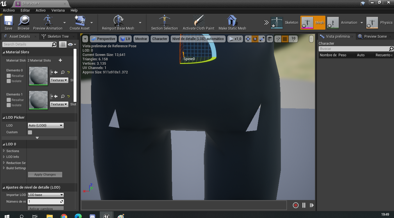

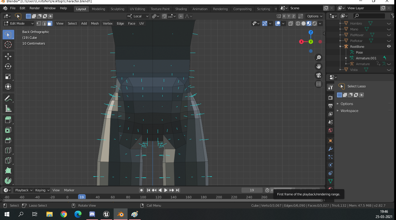

    Hola, buenas. Tengo un problema al importar mi modelo de Blender a Unreal Engine 4, dentro de Blender me aparecen las normales bien puestas, pero al importar a Unreal se generan unos agujeros en una parte del modelo.
    Adjunto imágenes del problema:
    En Blender
Nombre: Sin título.png
Visitas: 199
Tamaño: 513.5 KB
    En UE4:
Nombre: Sin título2.png
Visitas: 172
Tamaño: 502.3 KB

    Igual tiene caras internas...
    Bájate el Meshlint y se lo pasas a ver si te salen los fallos.

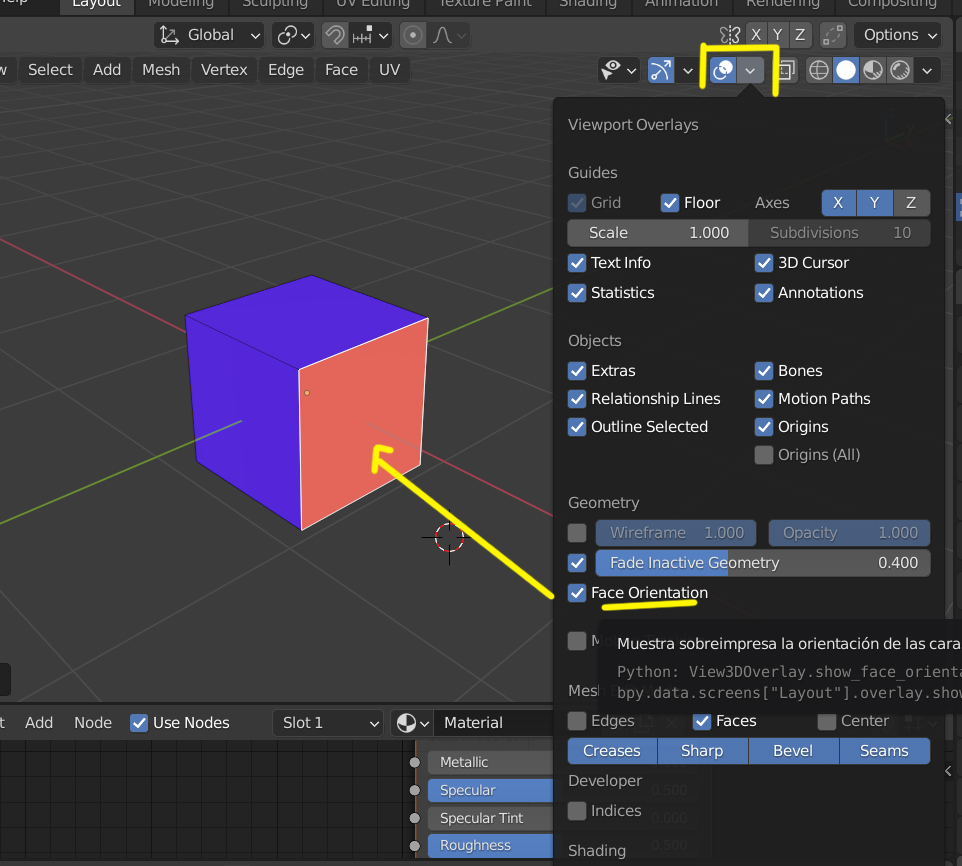

    Cita Iniciado por Drakon Ver mensaje
    Muchas Gracias, lo intentare
    Aunque ahora que pienso puede ser que poniendo solo la opción de "Orientación de Normales" igual te sale el fallo.
Nombre: face.jpg
Visitas: 572
Tamaño: 275.2 KB
    Jun 2020
    22
    Intenté con la orientación de normales, no me señaló nada, ahora trato con el plugin.

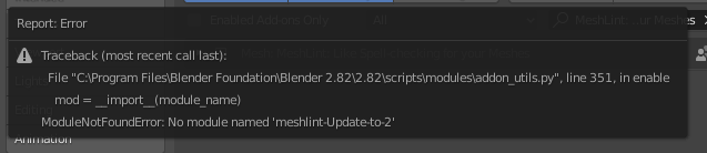

    Tengo problemas para activar el add-on, creo que es por la version, adjunto fotografía del error:
Nombre: Error.png
Visitas: 80
Tamaño: 19.7 KB
    ocupo Blender 2.92
    desde ya muchas gracias.
    22,326
    Prueba con este.
