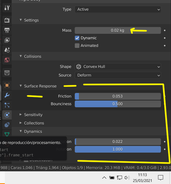

    Hay una de las bolas que tiene el valor de "Surface Response" con la fricción diferente.
    Con esos valores de las bolas tienes que jugar hasta encontrar cual es el que necesitas tu.
    También puedes cambiar la masa del objeto, que creo que es lo que preguntabas al principio.

    Pero, ¿Porqué una de las bolas no rebota?
    Según el manual hay un comando Calculate Mass con masas predefinidas: hierro, plástico, etc que calcula la masa del objeto según su volumen.
    En versiones anteriores a la 2.8 tenia un botón especifico, que es el que no encuentro en la 2.91 y que según el manual existe.
    Iré probando con los parámetros que dices pero me temo que va a ser difícil simularlo con cierto realismo.
    Gracias por todo.
    22,339
    Cuando en Blender no encuentres algún botón, presiona F3 y escribe lo que buscas
    En este caso si escribes "calculate" te sale lo siguiente:

    Y ya tienes la respuesta.... Object > Rigid Body

    De todas formas, creo que los tamaños también influyen por lo que no creo que consigas el mismo resultado si es un objeto pequeño que uno grande.
