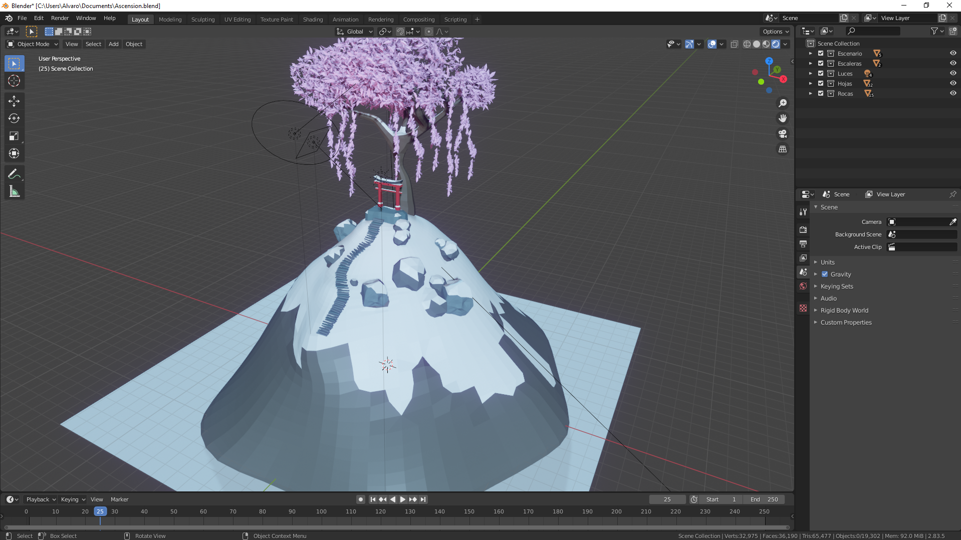

    Buenos días. He estado mirando tutoriales sobre cómo hacer nubes en Blender pero solo encuentro tutoriales sobre como hacer una nube a secas.
    Lo que yo estoy intentando hacer en un mar de nubes (no realistas) que se mueva en horizontal.
    Os dejo una fotografía de lo que estoy haciendo para que me entendáis mejor, lo que quiero hacer es hacer un mar nubes justo donde terminan las escaleras para que solo se vea la cima del montaña y lo de debajo no se vea.
    También que las nubes se muevan en dirección del eje X. ¿Sabéis como se podría hacer esto?
Nombre: Ejemplo.png
Visitas: 178
Tamaño: 1.67 MB
    Muchas gracias!

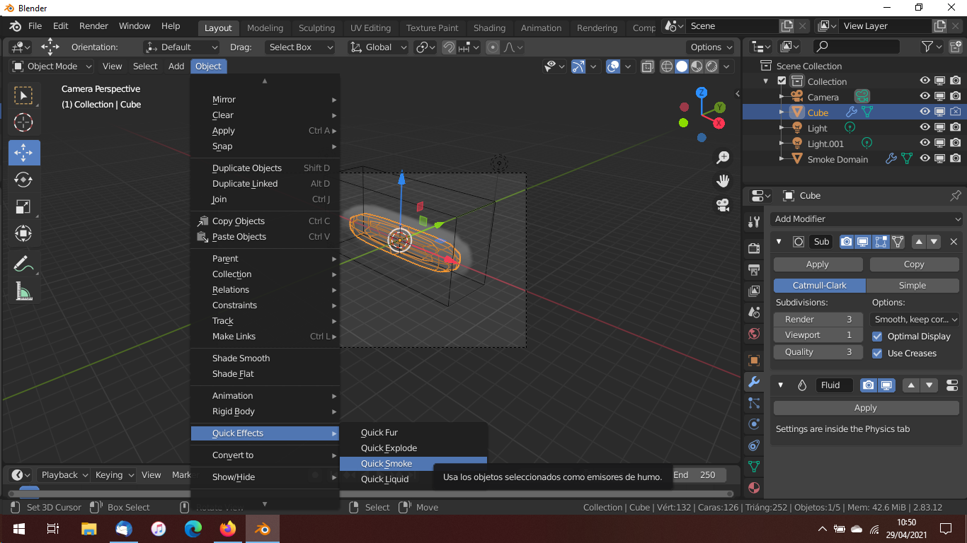

    Con la opción Quick Effect lo puedes hacer seleccionando la opción Smoke.
Nombre: Sin título.png
Visitas: 53
Tamaño: 385.9 KB
