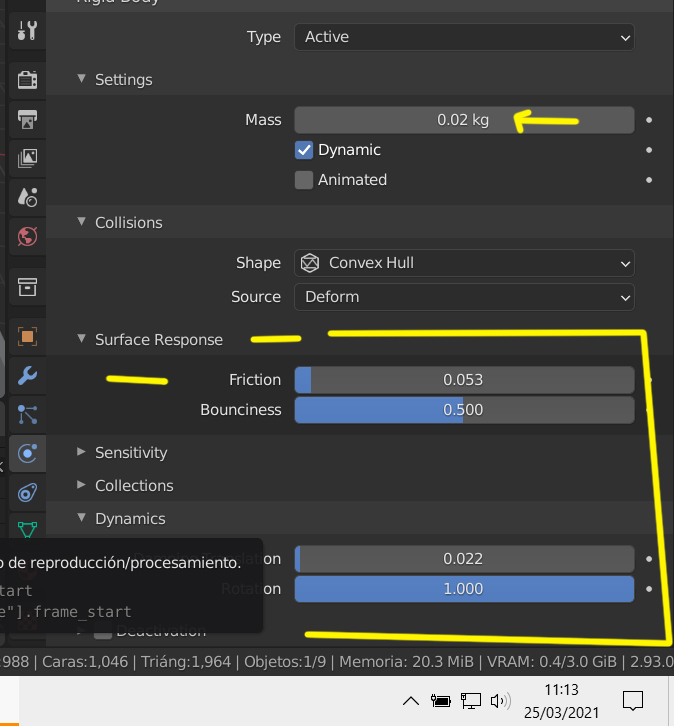

    Hay una de las bolas que tiene el valor de "Surface Response" con la fricción diferente.
    Con esos valores de las bolas tienes que jugar hasta encontrar cual es el que necesitas tu.
    También puedes cambiar la masa del objeto, que creo que es lo que preguntabas al principio.

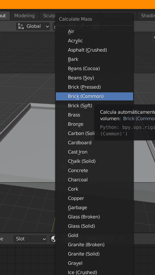

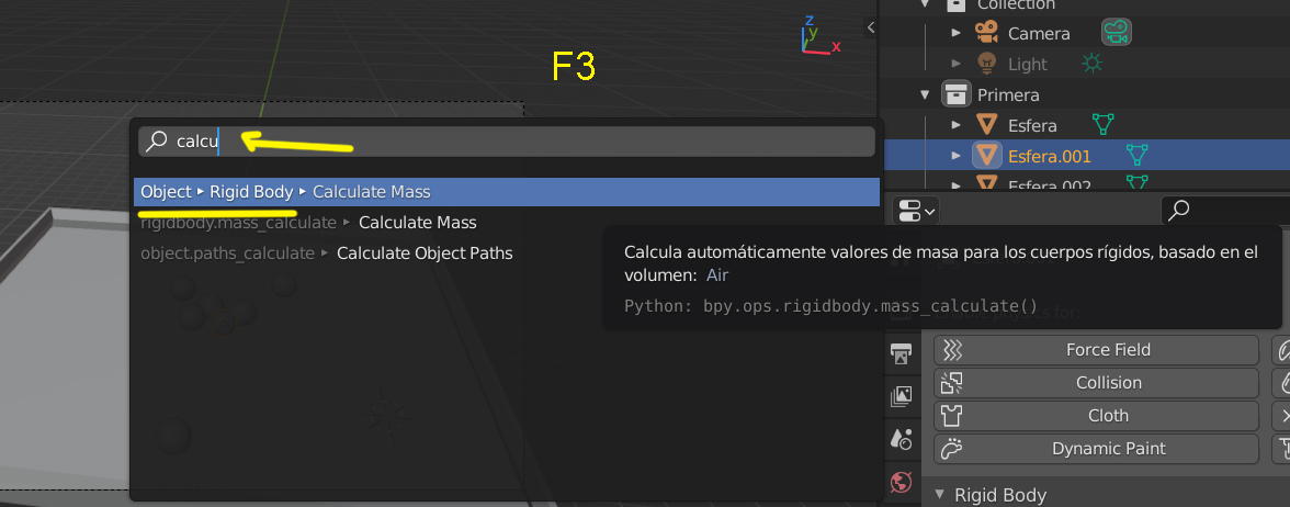

    Cuando en Blender no encuentres algún botón, presiona F3 y escribe lo que buscas
    En este caso si escribes "calculate" te sale lo siguiente:
Nombre: calculate1.jpg
Visitas: 54
Tamaño: 155.8 KB

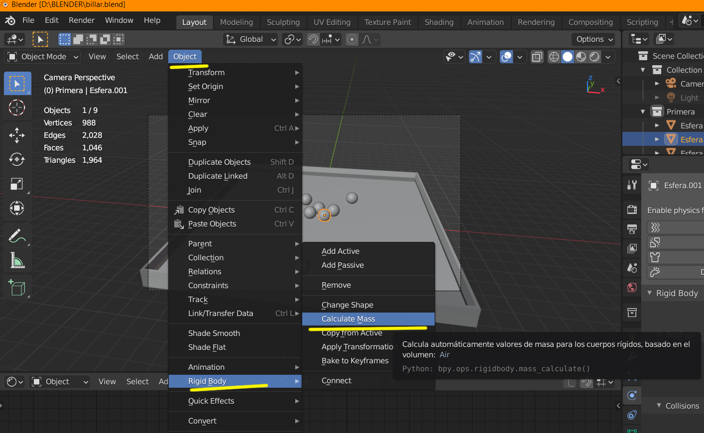

    Y ya tienes la respuesta.... Object > Rigid Body

    De todas formas, creo que los tamaños también influyen por lo que no creo que consigas el mismo resultado si es un objeto pequeño que uno grande.
