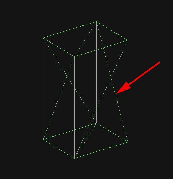

    Hace poco he tenido que reiniciar los settings de 3DS MAX, y ahora tengo el siguiente problema:
    Antes, yo podía seleccionar un prisma, un plano o lo que sea, pinchando o bien en las aristas, o bien en las "diagonales" (es decir, las líneas discontinuas que aparecen cruzadas cuando deseleccionamos "Edges only"). Pero ahora sólo me selecciona si pincho en las aristas.
    Yo trabajo siempre en modo alámbrico, no sólido, y esto ahora es una complicación. ¿Alguien sabe qué parámetro tengo que cambiar? Gracias.

    ¿Pero estas trabajando con editable Mesh? ¿Te muestra las líneas pero no te deja seleccionarlas?

    Sí, gracias por responder tan rápido.
    Si pincho en las aristas, puedo seleccionar el objeto. Pero si paso el cursor sobre las diagonales, no hace nada, como si no estuvieran.

    Yo no soy un experto, pero con Edit Poly no puedes hacerlo, aunque te la muestre, con Edit Mesh sí puedes hacerlo.
    Lo único que conozco es mostrarlas u ocultarlas las aristas, pero más de eso no me suena

    Efectivamente, el objeto, aún siendo un Edit Mesh, no se puede seleccionar pinchando en las diagonales, como ocurre con Edit Poly.
    Gracias de todas formas.
