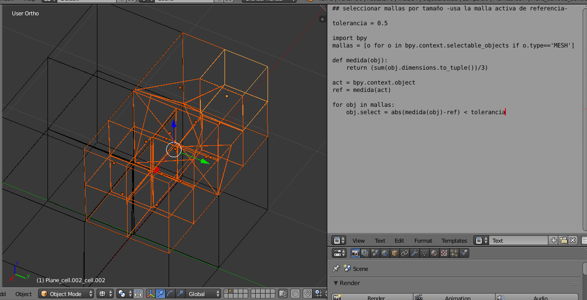

    Seleccionar objetos por tamaño
    Cita Iniciado por Furan Ver mensaje
    Gracias a los 2, por lo menos ya sé que no se puede y me habéis dado 2 opciones interesantes. Saludos y gracias de nuevo.
    Bueno, que no se puede; ya no sería la manera correcta de expresarlo.
    Si se puede con el script que te han pasado.
    Por cierto, muy bueno y sencillito el script. Saludos.
    Por cierto muy bueno y sencillito el script. Saludos.
Nombre: select_2.jpg
Visitas: 690
Tamaño: 332.5 KB
    Desde luego, lo acabo de probar y funciona perfectamente.
