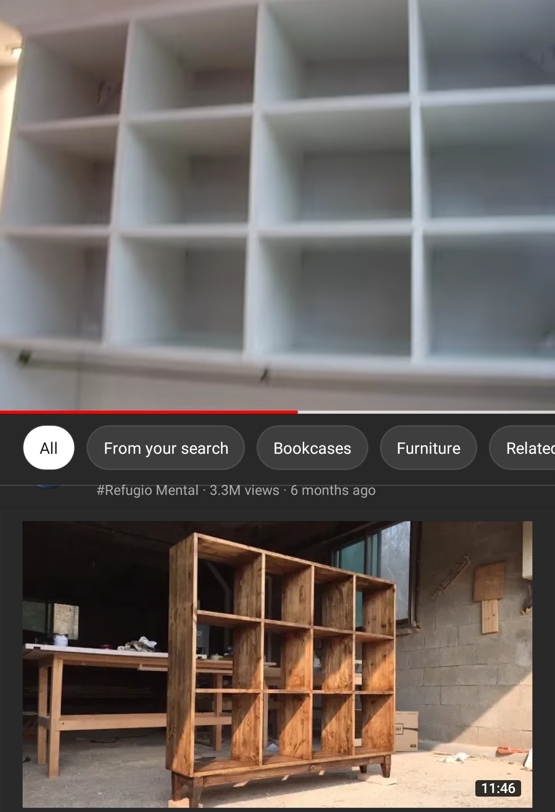

    Hola muchachos cómo están, quería consultar si alguien conoce un plugin para crear cubos como los de la imagen, es que necesito hacer muchos y a mano no me rinde, será algo como indicar en cuanto necesito dividirlo y el espesor de la lámina, utilizo SketchUp 2021. Gracias.

    Hola, no utilizo el software, pero supongo que tendrá herramientas para clonar, si es así podrías clonar 2, 4, 8, etc.
    Feb 2021
    11
    Hola hermano gracias por responder, así los estoy haciendo hasta los momentos.

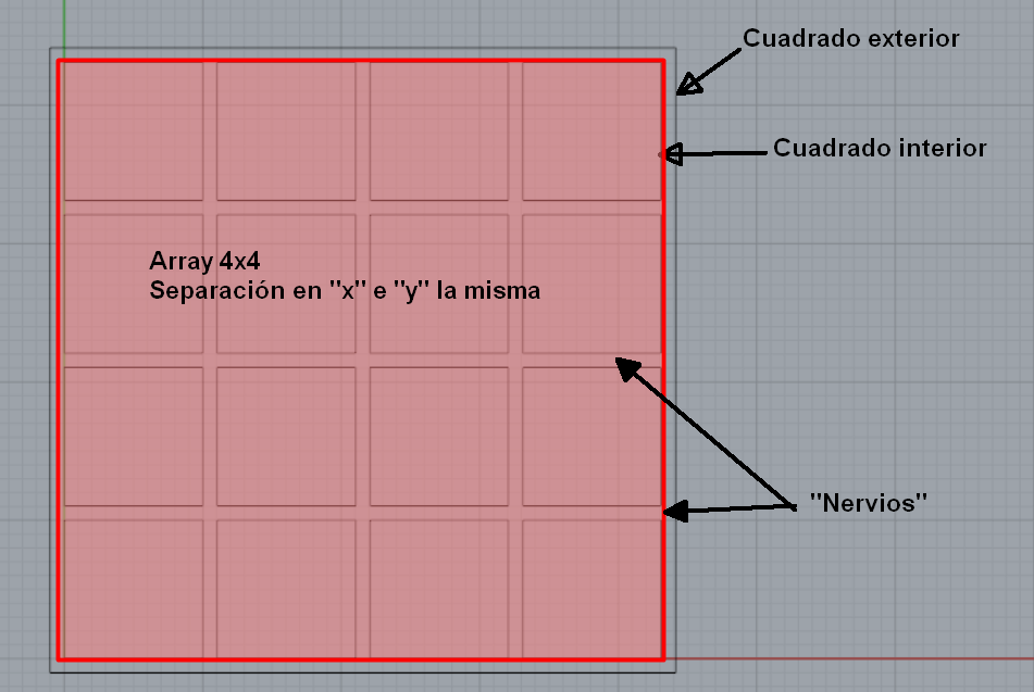

    Bueno yo no he usado mucho el software pero hasta donde yo sé, se puede hacer extrusión en SketchUp:
    Dibujas un cuadrado exterior, uno interior, le aplicas un array al interior y extruyes los "nervios" a la distancia que necesites.
    Si requieres de pared trasera lo mismo pero en vez de dibujar un cuadrado exterior dibujas la pared y sobre la parte superior dibujas tus cuadrados interiores.

    Sí señor, puede ser una muy buena forma de agilizar el trabajo.
