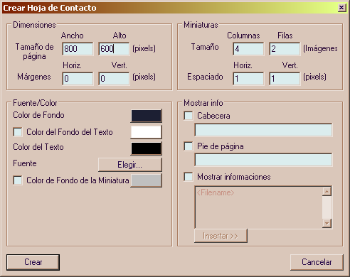

    XnView es un increíble freeware que entre sus muchas capacidades tiene la función Crear hoja de contacto.
    Como se ve, te permite distribuir las imágenes en filas y columnas, y para lo que necesitas puedes probar 1 fila, pelar la calculadora, hallar el tamaño final en píxeles, volcarlo en el área Dimensiones, y darle a Crear. Hasta te permite guardar como PNG..

    Oh muy bueno, pero instale la versión para Ubuntu y no tiene ese botón mientras que la versión para win si.

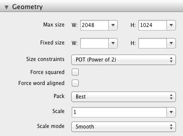

    De hecho, en este diálogo de la documentación del sitio tienes la opción Fixed Size:
    Te permitiría limitar las dimensiones del rectángulo delimitador, y allí podrías forzar al software a acomodar las imágenes en una línea.

    Ok muchas gracias, si lo he podido lograr, aunque aún no pruebo de nuevo la versión para Linux, pero voy a comprobar pronto.
