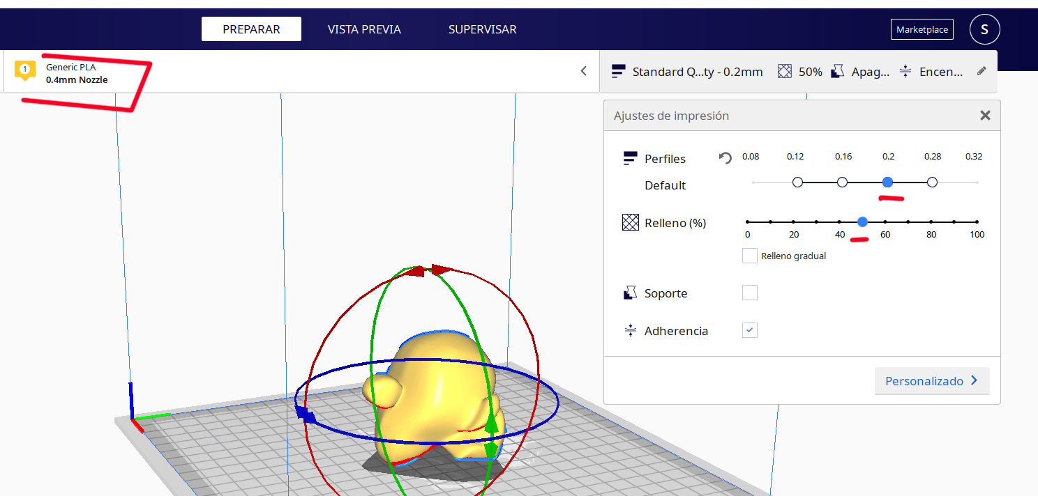

    Ya veo, voy a revisar lo que me dices, en cuanto a la calidad que me recomiendas? Quiero mejor calidad en mi impresión, pero he tratado de seguir los tutoriales en YouTube quizás es un error, pero como no soy experto sigo esos consejos, también acerca del relleno me podrías dar trucos? Si es mucho pedir, si no, de todo modos te agradezco por tu respuesta de verdad.
    22,348
    Eso ya depende del tamaño pues los tiempos pueden subir mucho si es grande.
    Pero creo que lo mejor es el estándar que trae Cura para cada material.
    Si es muy grande 0.28 pero si no el 2.0
    Temperatura de 200 grados para PLA, si es otro material hay que mirar cual es.
