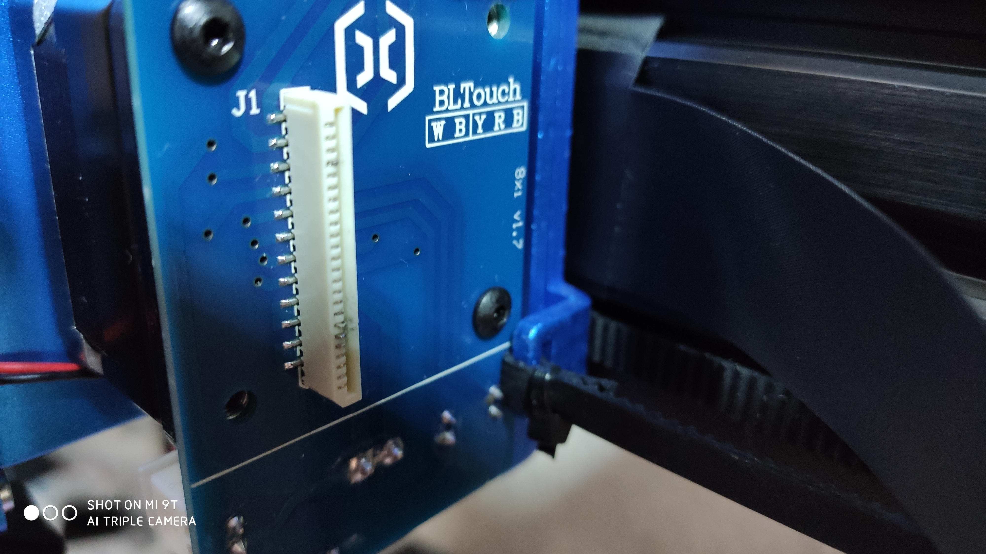

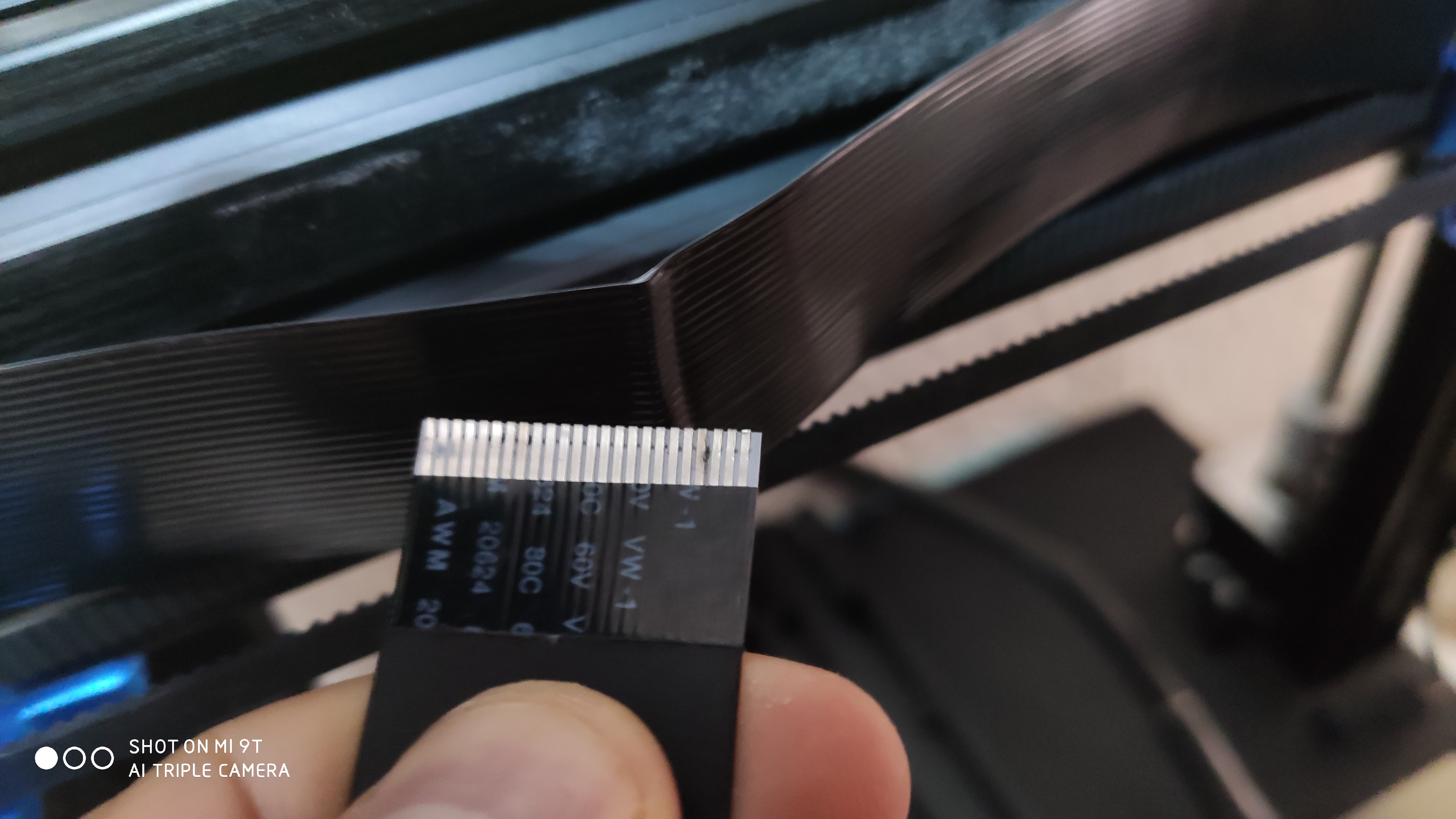

    Hola, encontré este foro al buscar solución para la impresora 3d Artillery Genius comprada en Banggood. Explico el problema, después de muchos fallos en las piezas me he dado cuenta de que el problema era el cable plano que alimenta el extrusor, lo cambié por el que viene de repuesto, pero algo pasó porque al encender la impresora ya no funcionan los motores, ni la cama caliente, ni el extrusor, como si no tuviera alimentación. Solo funciona la pantalla y ventilación interna.

    No he hecho nada más que cambiar el cable plano, que hace conexión con la placa del extrusor. Lo demás tenía que funcionar aunque esté mal el cable nuevo. No sé porqué de repente no funciona la cama caliente, o el movimiento del eje Y.

    Creo que pediré una placa nueva (la del extrusor) puede que se dañaron los pines con el cable, a ver si es eso, pero antes sin extrusor conectado la cama calentaba. Espero que no se haya quemado algo en las "tripas " con las chispas que pudo haber hecho el cable al moverse.
    Muy mala la conexión de alimentación de este tipo, sabía que estos cables planos son inapropiados para esto, pero todos recomiendan estas impresoras de Artillery, yo por lo que he visto en la mía no la recomendaría.

    La compré en Banggood, así que imposible cambiar, ni siquiera responden a mi mensaje, pero ya sabía lo que me arriesgo en estas tiendas.
