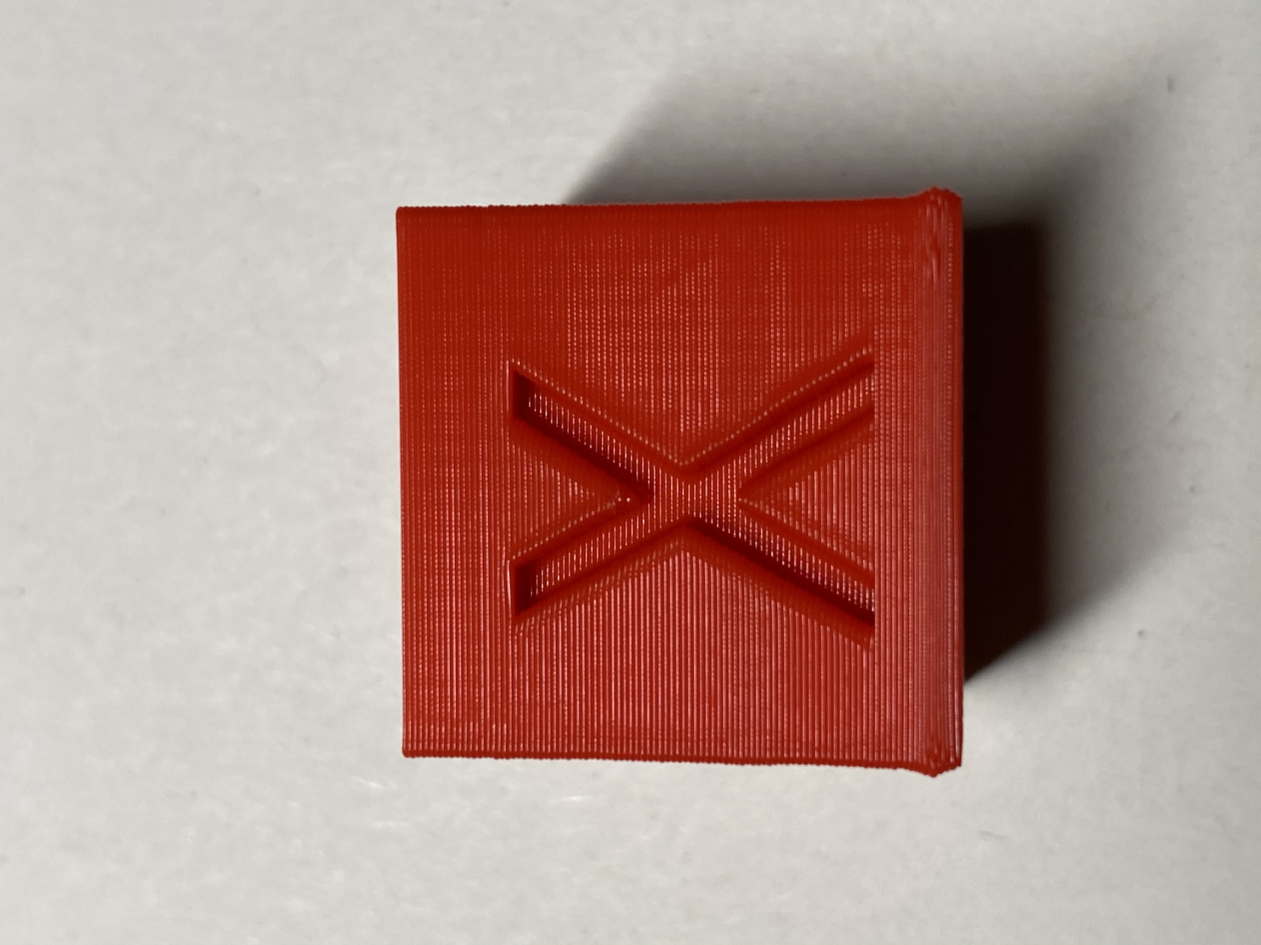

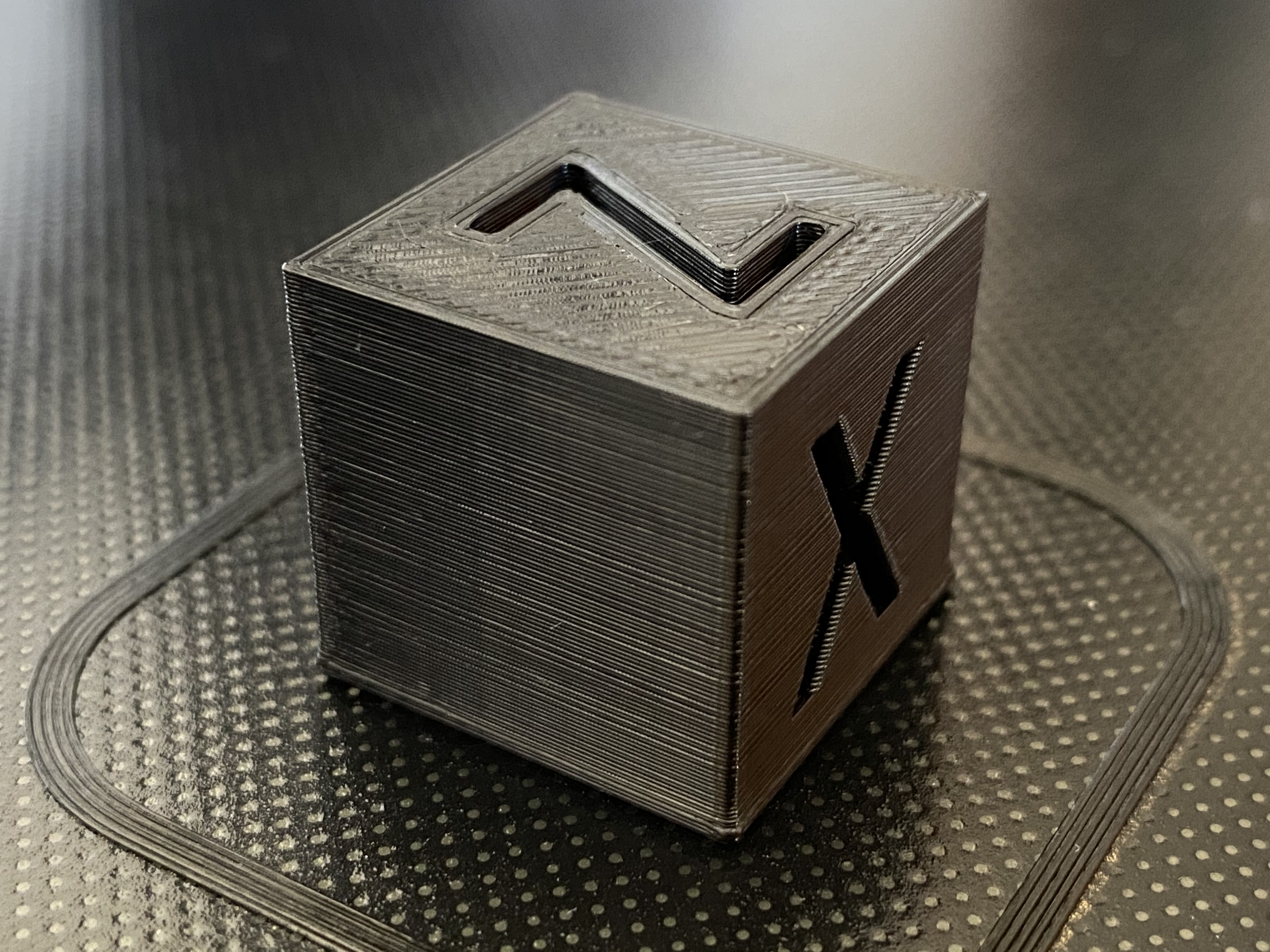

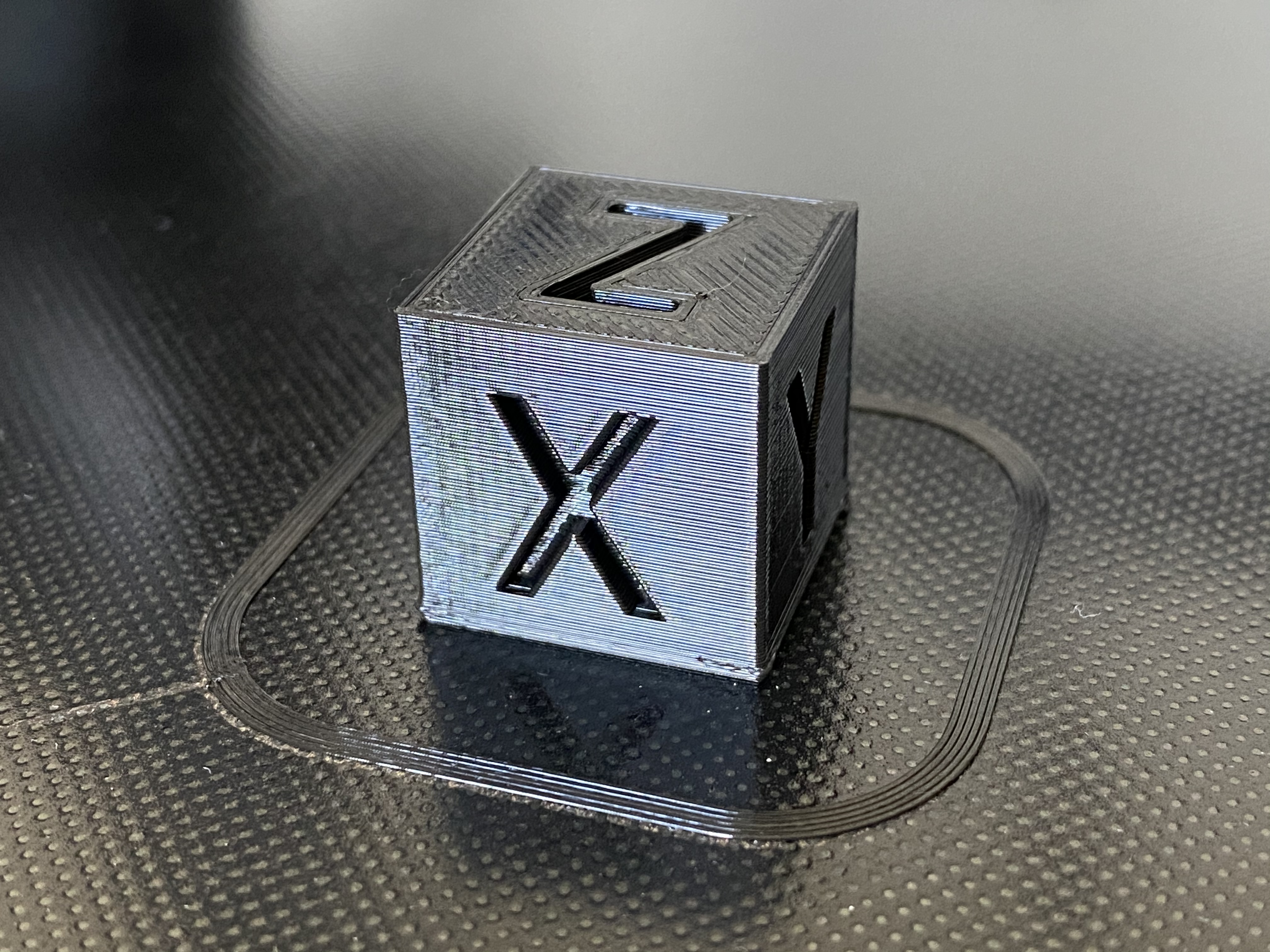

    Sencillamente tengo un problema y no doy con lo que lo provoca. Adquirí mi Ender 3 V2 hace pocas semanas y he calibrado los pasos de motor del eje Z, X e Y, además del los pasos del extrusor y configurado el flujo en Cura. He de añadir, que no he podido aún comprobar el voltaje de la electrónica por falta de herramientas, porque leí que de fábrica viene la tensión un poco alta en los motores.
    A falta del ajuste en electrónica, la tengo calibrada y al imprimir el cubo de calibración puedo observar cómo las dos primeras capas las hace sin problemas, pero ya la 3 parece que se ensancha afectando hasta la 6 más o menos, provocando como una especia de pie de elefante pero entre esas capas solamente. La mesa la tengo bien nivelada, y el cubo lo estoy imprimiendo a 0.2 de altura de capa, 0,8 de pared, de parte inferior y superior. La mesa caliente a 55 grados y velocidad de impresión 50 milímetros/s.

    Dejo unas fotografías para que podáis verlo.

    Cita Iniciado por rdomrey Ver mensaje
    Eso es aplastamiento de capas, revisa que las ruedas del eje Z no estén demasiado apretadas, que el usillo este bien alineado, y que el eje Z suba y baje suavemente en todo su recorrido.
