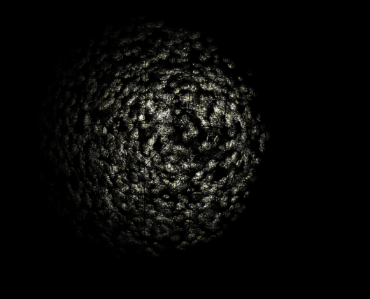

    Muy buenas a todos, he estado buscando tanto en el foro como en Google y en los manuales y no encuentro la solución.
    Explico: Tengo una malla cerrada, para probarlo he usado una geosfera. He creado un sistema de partículas Pcloud, con 2200 partículas. Tipo de partícula sphere, y como emisor la geoesfera. Entonces consigo lo que quiero que es unas esferas pequeñas dentro de la malla. Hasta ahí perfecto, porque con el material que le pongo, pues parece humo, o fluido, que es lo que busco.
    Tengo que animar una luz omni que pase por dentro, iluminando sólo al paso, y una cámara que lo siga. Hasta ahí ningún problema todavía.
    Ahora, cuando pasa la cámara, las partículas no se mueven y ahí me viene el problema, porque a la que las muevo con speed, por poco que sea, se escapan de la geosfera hacia fuera, y lo que quiero conseguir es que se muevan dentro de la malla (que al final no será una esfera), como si fueran cientos de bolitas moviéndose dentro de una bola más grande (o malla) y que no escapen.
    Ya no sé donde buscar.

    Pongo las imágenes, donde se ve el render de lo que he hecho, y en los visores en la posición cero, todas las partículas dentro, y en la posición 28, pues ya las partículas se salen.
    A ver si alguien me puede orientar. He estado mirando en colisión, para "decirle" a las partículas que colisionen con la geosfera y que se confinen dentro, pero no lo he encontrado.
    Muchas gracias a todos los foreros. Un saludo.

    Yo de partículas no sé, pero lo que sí sé es que tiene que haber un función de colisionador, es algo básico en el uso de partículas.
    40,689
    Hola, como te dice el amigo para que las partículas queden dentro del área de acción que quieres, tienen que colisionar con un tope definido por ti, puede que lo tengas puesto en el primer frame y que no esté presente en el frame 28.
    Feb 2005
    922
    Lo he mirado por encima y el PCloud es un generador básico de partículas, el cual apenas tienes opciones. Desconozco si en 3dsmax tienes que ayudarte de otro elemento para realizar lo que quieres, pero desde luego que PCloud no es para hacer lo que buscas. Para ese propósito tienes dentro de 3dsmax Particle Flow, con el cual puede hacer infinidad de cosas.
    Este es un sistema de partículas el cual permite añadir multitud de eventos, esta un poco desactualizado, pero para lo que quieres es más que suficiente. También tienes otro sistema muy similar, pero más rápido, que está en desarrollo que es TyFlow, es gratis y muy fácil de instalar y con multitud de videos en YouTube.

    Al final he descubierto cómo y es poniendo un UDeflector y vincularlo al objeto contenedor. Hay que voltear las normales para que no salgan, pero se quedan dentro del recipiente sin problema con el PArray.
    Tengo que investigar Particle Flow, que se ve muy completo y complicado de usar, pero permite cualquier cosa. y el Tyflow, lo tendré que mirar también, saludos.
