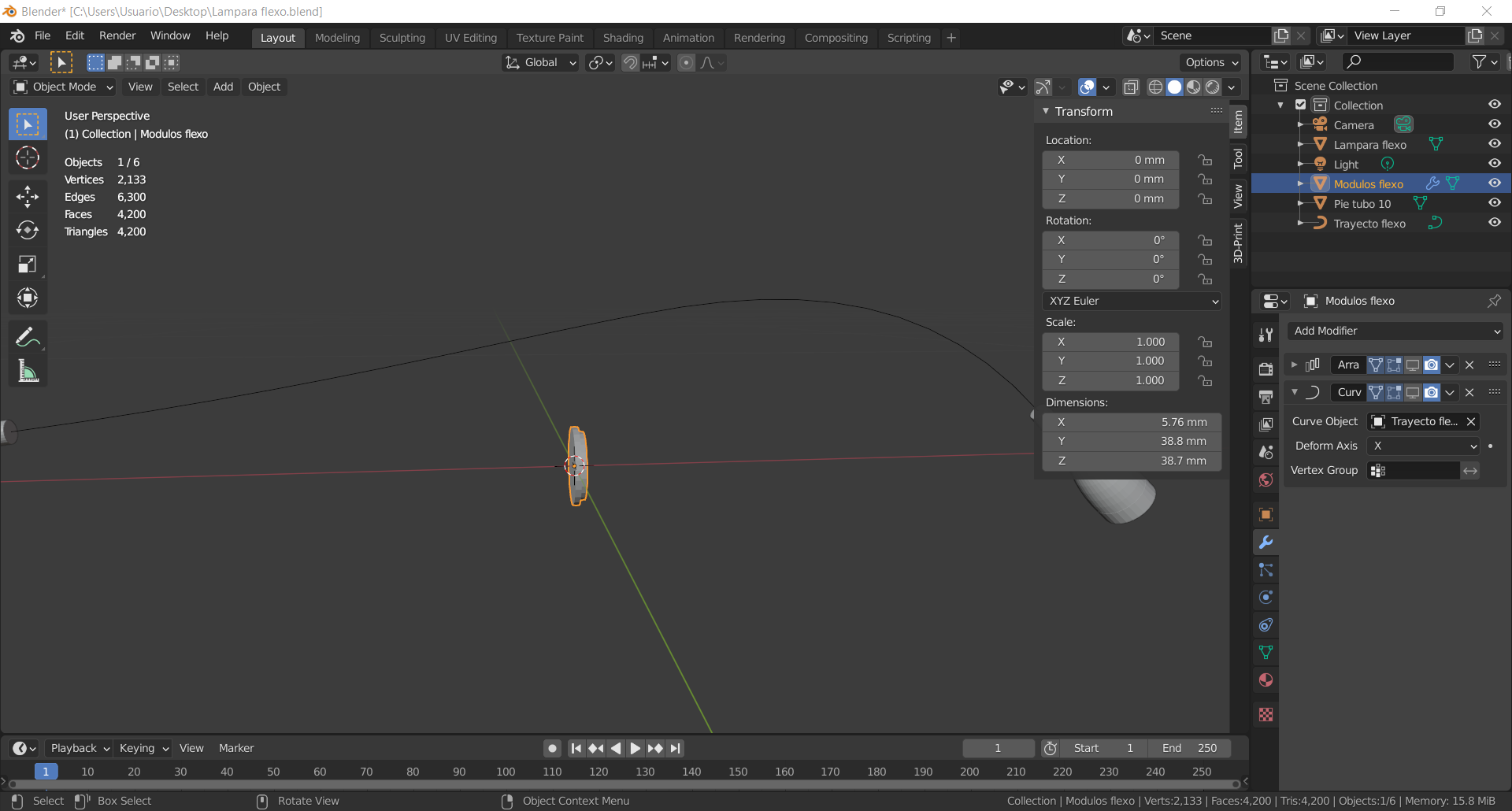

    Vale ya lo entiendo, estabas creando y no conseguías que se aplicara bien.
    Te explico como lo hago yo con más detalle:
    1 muevo mi objeto "módulos flexo" al centro de la escena (está escalado porque se deforma al aplicar el modificador curve).

    4 modifico el elemento para compensar la deformación del modificador curve (lo hace como más alargado y menor diámetro), esto se hace desde el modo edición ( pulsando tabulación).
    Si no se entiende bien dímelo y subo vídeo de como yo lo hago desde tu archivo base. Un saludo.
