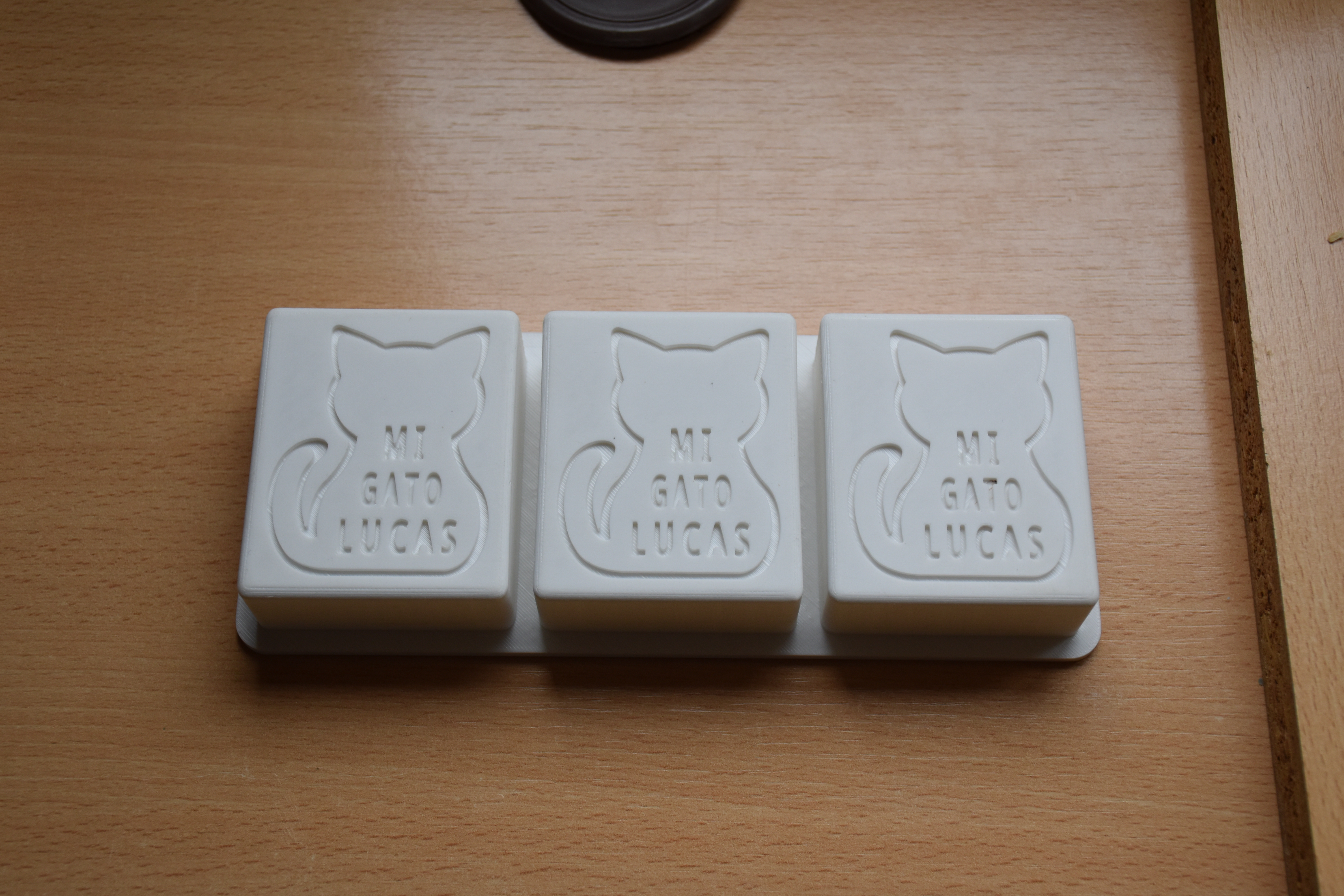

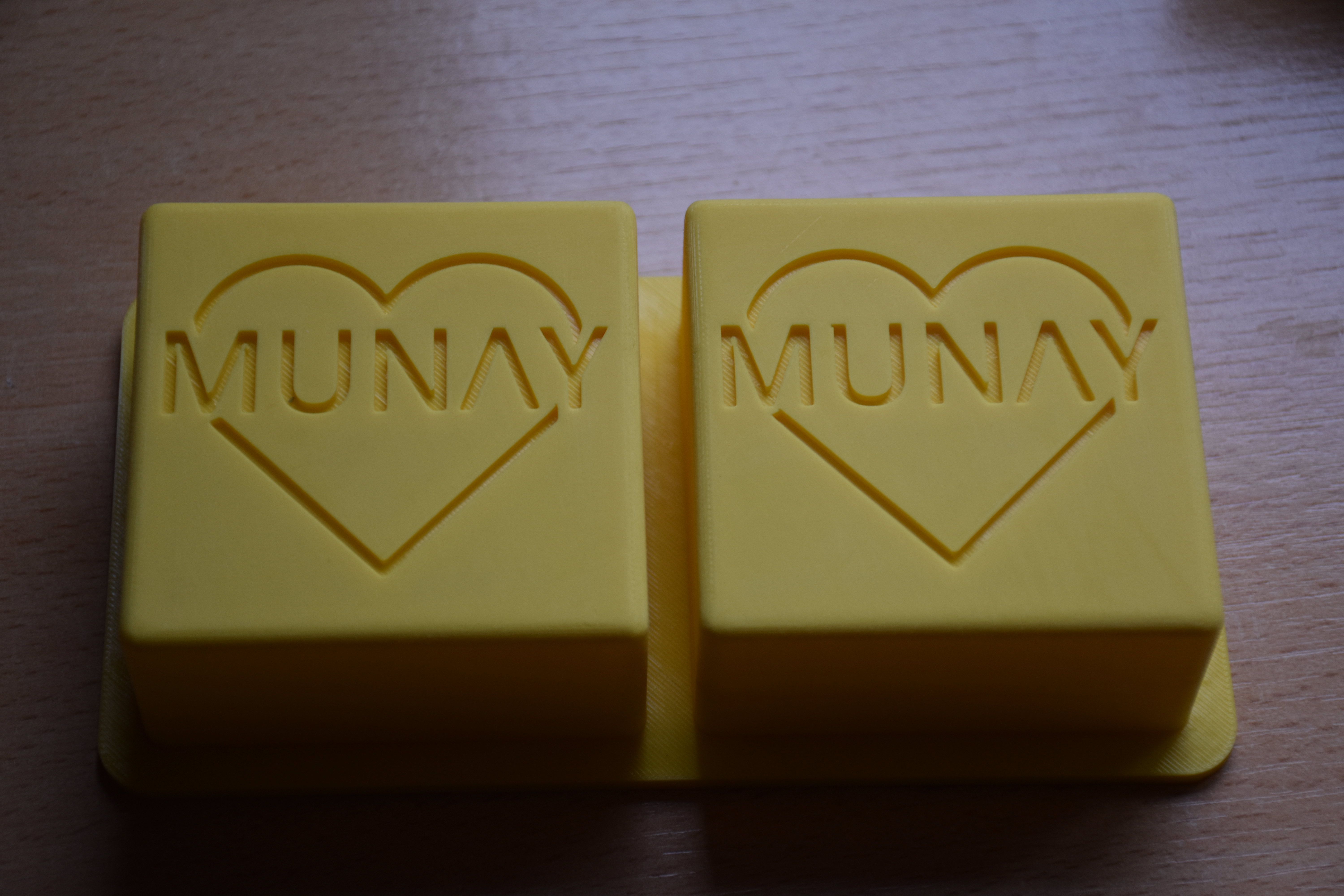

    Aquí te adjunto algunas fotografías de impresiones 3d hechas para colar en caucho de silicona.
