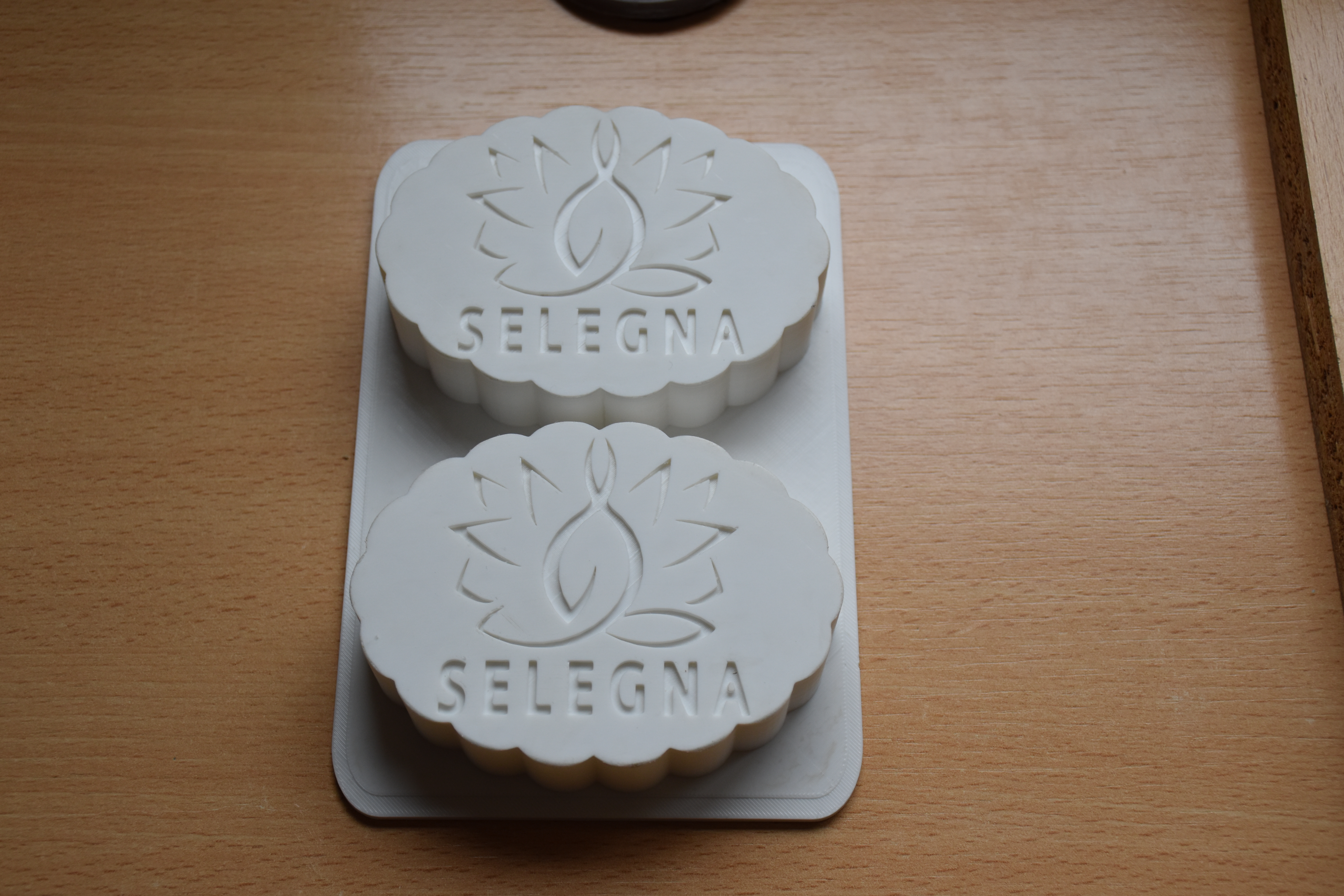

    Aquí te adjunto algunas fotografías de impresiones 3d hechas para colar en caucho de silicona.
    Miniaturas adjuntas Miniaturas adjuntas DSC_0037.JPG   DSC_0038.JPG   DSC_0039.JPG   DSC_0040.JPG
