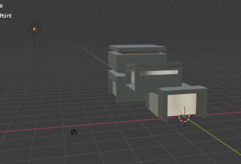

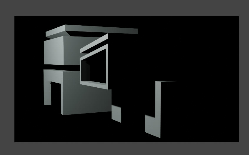

    Hola, no consigo iluminar algo tan básico como esta imagen:
Nombre: ayudita002.jpg
Visitas: 2218
Tamaño: 16.0 KB

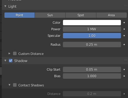

    Le pongo un spot a toda potencia:
Nombre: ayudit.jpg
Visitas: 2123
Tamaño: 19.1 KB
    Con uno de los HDRI preestablecidos en Blender, y la imagen me sale así, ¿Porqué?
Nombre: ayudita001.jpg
Visitas: 2101
Tamaño: 25.2 KB
    Me sale super oscura.
    22,341
    Los HDR preestablecidos de Blender no son para render. Cuando estas en modo "Viewport Shading" se ven pero no están para el render. Eso se pone en el World.
    https://blender-28-soliman.jimdofree...utoriales/hdr/
    La luz Spot es como una linterna o un foco o sea, que a nos ser que la escales a muy grande, poco te va a iluminar, lo mejor es una luz sol (SUN) a valor 2.000 o 3.000).

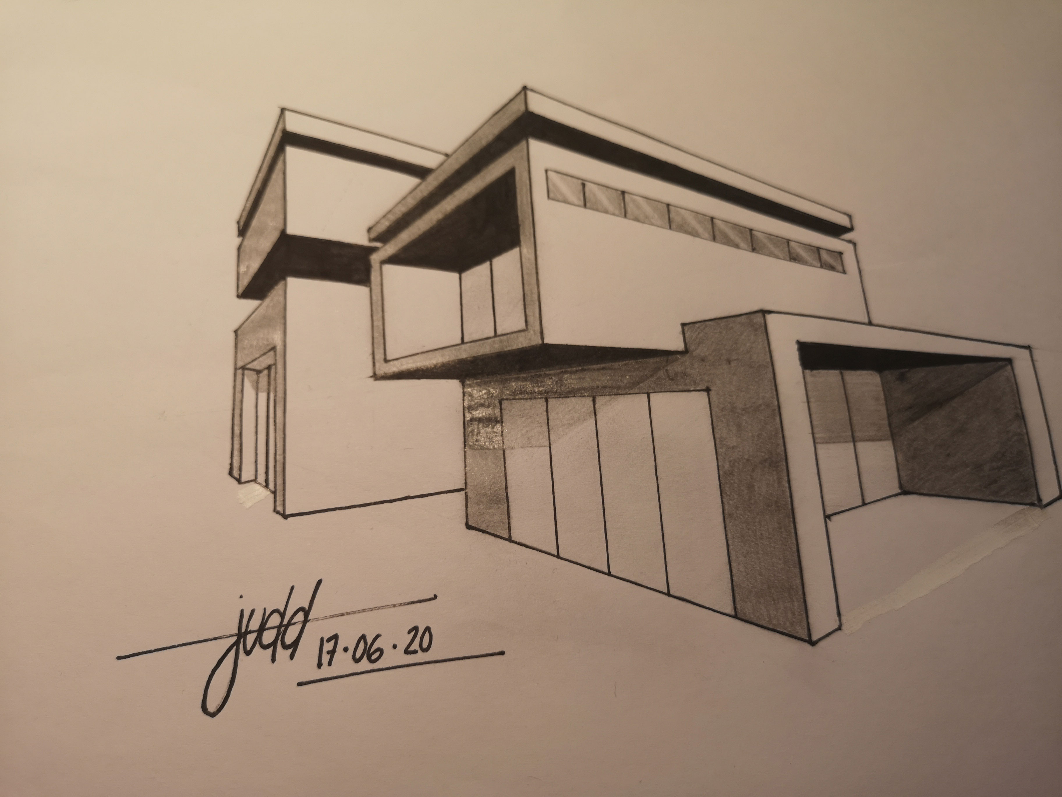

    Vale, mira, a ver si me podéis ayudar, la idea es hacer en 3d este concept:
Nombre: IMG_20200621_204908.jpg
Visitas: 1944
Tamaño: 703.5 KB
    Como veis, en los cristales hay como hojas de puerta distintas, ¿Cómo puedo hacer para que se note en el 3d la diferencia entre las hojas de cristal?

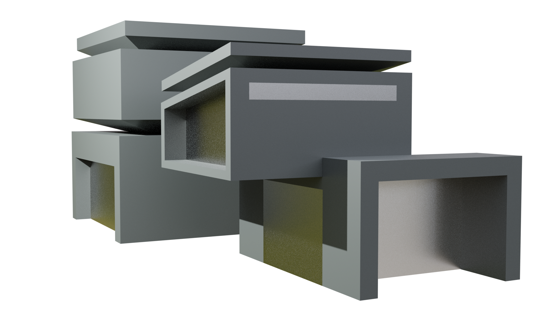

    Además del ruido de la imagen. ¿Porqué tanto ruido?
    22,341
    ¿Pero ya has puesto una imagen HDR en el World?

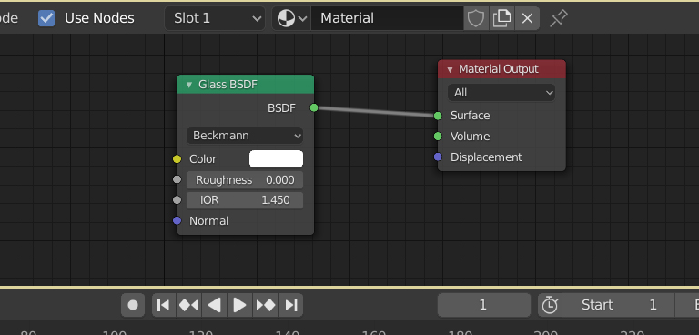

    El material del cristal lo veo bastante raro, solo hace falta que pongas un nodo de Glass.
Nombre: glass.jpg
Visitas: 1749
Tamaño: 109.4 KB
    Con eso y una buena HDR tiene que verse como cristal.
    Tal vez alguna lámpara dentro del edificio ayude, aunque es difícil al principio de pillarle el truco a la iluminación.

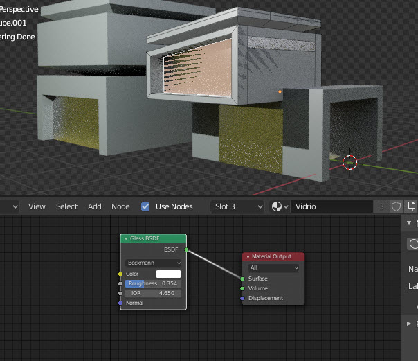

    Si, ahí estoy dándole vueltas a la iluminación. El nodo de Glass ya lo lleva:
Nombre: 2020-06-21_21-26-25.jpg
Visitas: 1720
Tamaño: 68.0 KB
    No se muy bien como hacer ese cristal más real, y como te decía, tampoco se como hacer que se diferencien las laminas del cristal.

    Bueno, por las imágenes poco se puede adivinar.
    ¿Los cristales son planos o tienen volumen? Creo que eso influye.

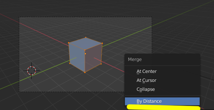

    Por las rayas que veo, diría que tienes caras o vértices duplicados.
    Haz una selección de todos los vértices y M (o Alt+M en versiones más antiguas) por Distance, para borrar vértices duplicados.
Nombre: distance.jpg
Visitas: 1720
Tamaño: 115.5 KB

    Si, lo de los vértices controlado, es que estaba haciendo pruebas.
    Los cristales tienen volumen, son extrusiones.
    22,341
    Ponle un suelo también, pues la luz tiene rebotes que de otra forma se pierden.

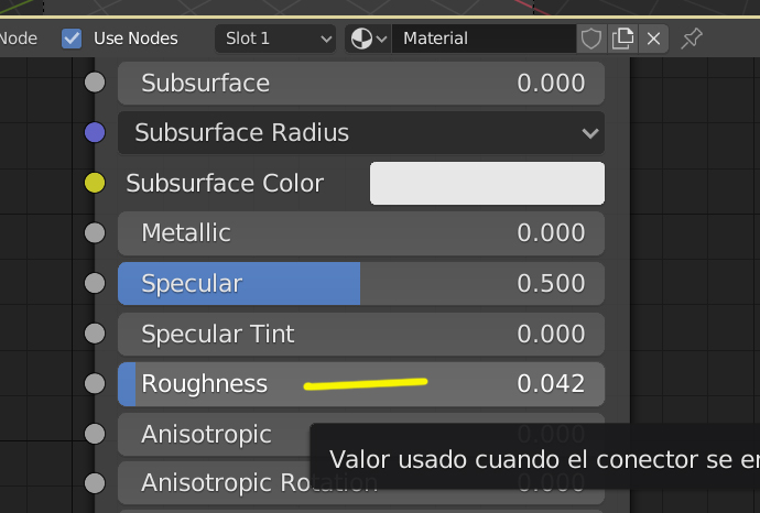

    Y la rugosidad de los cristales la tienes muy alta (Roughness) eso debería estar casi a cero, o un valor con muy poca rugosidad pues son cristales que tendrían que ser casi completamente transparentes y solo tendrían que reflejar la imagen HDR.

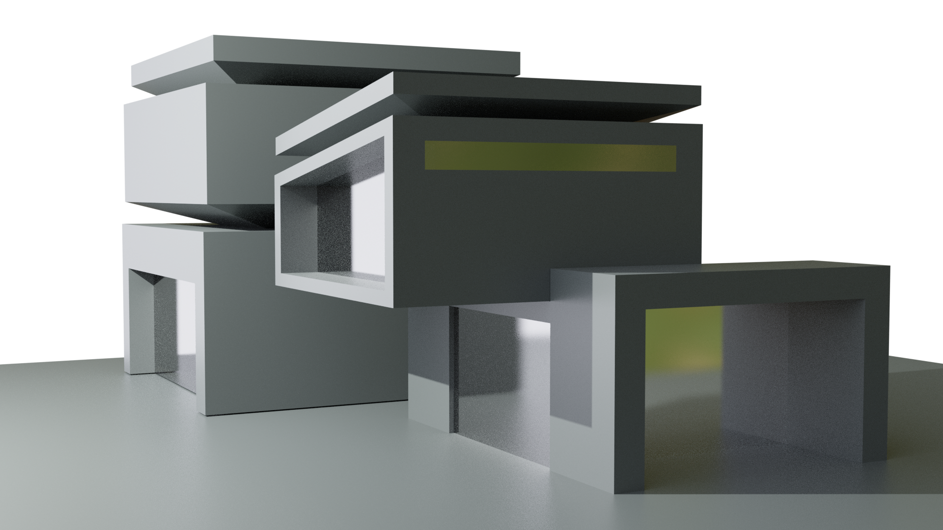

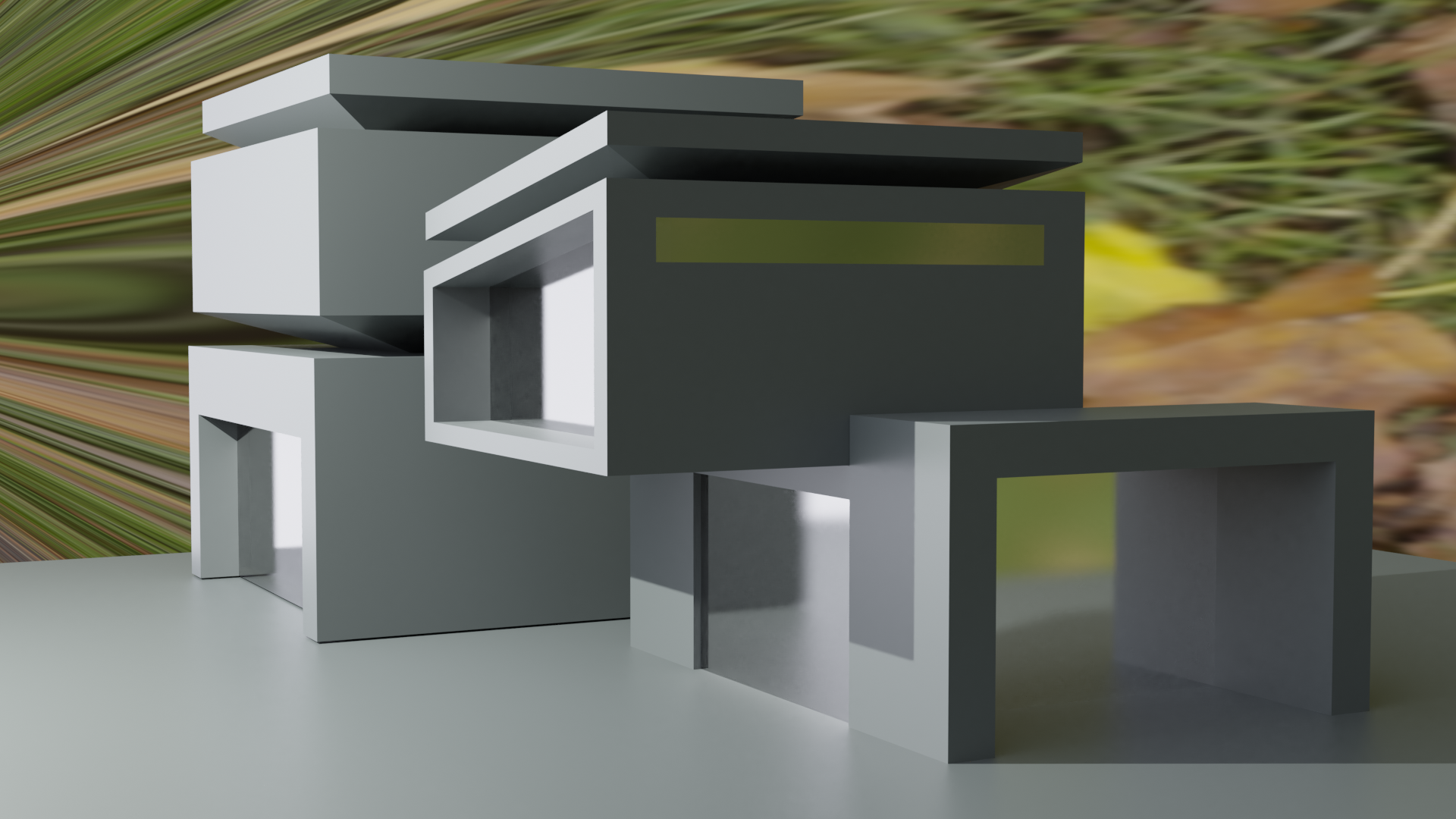

    Si, con suelo mejora. Aun así no me acaba de gustar como queda. Pero bueno, lo vamos mejorando.
Nombre: jud003.png
Visitas: 226
Tamaño: 2.58 MB
    • ¿Cómo puedo girar el fondo (HDRI) para que los reflejos en los cristales sean unos u otros?
    • El exceso de ruido, ¿Porqué se da?
    • ¿Cómo puedo diferenciar laminas de cristal?

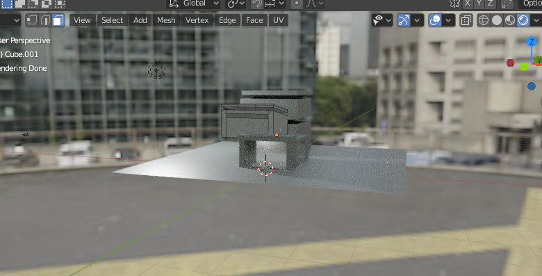

    Gracias. Ahora me pasa algo más raro . He puesto un HDRI:
Nombre: 2020-06-22_11-53-49.jpg
Visitas: 1596
Tamaño: 48.1 KB
    Pero al renderizar me sale otro (el de arriba no tiene verde por ningún lado):
Nombre: 121212.png
Visitas: 199
Tamaño: 2.30 MB
    Y en la ruta está el correcto.
  14. #14
    22,341
    Prueba en equirectangular, pero si la imagen es esférica se debería ver bien.
  15. #15
    22,341

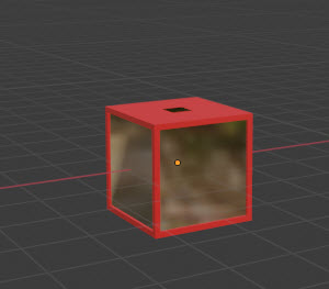

    Por cierto, Solimán, y si lo que quiero es que se note que hay cristal, pero que se vea cristalino lo de dentro, ¿Cómo puedo hacerlo?
    Nombre:  2020-06-22_15-22-29.jpg
Visitas: 269
Tamaño: 9.4 KB

    ¿Seguro que has puesto un Glass? Eso parece un Glossy, de todas formas no es un render, en el render no sale el fondo del visor.

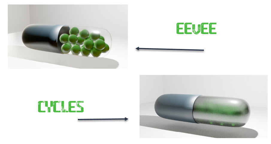

    ¿por qué se me ve así en Eevee y de la otra forma en Cycles?
Nombre: 2020-06-26_18-28-13.jpg
Visitas: 75
Tamaño: 38.9 KB
  27. #27
    22,341
    La imagen del Cycles tiene la rugosidad muy alta (Roughness).
Nombre: rugosidad.jpg
Visitas: 200
Tamaño: 137.2 KB

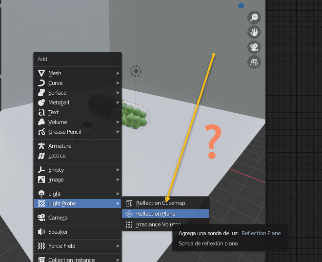

    Con esos planos, ¿te refieres a esto?
Nombre: 2020-06-26_18-48-18.jpg
Visitas: 79
Tamaño: 52.5 KB
    ** Te repito lo de arriba para que no se pierda en el hilo: de la imagen que te he puesto más arriba, entre Eevee y Cycles, no he cambiado nada más que eso, el modo del render, tiene que ser otra cosa.
  32. #32
    22,341
    Las Light Probe no las utilizo, eso ni se todavía como funciona.
    Lo que yo te digo, está en el material del objeto.
