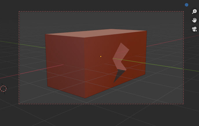

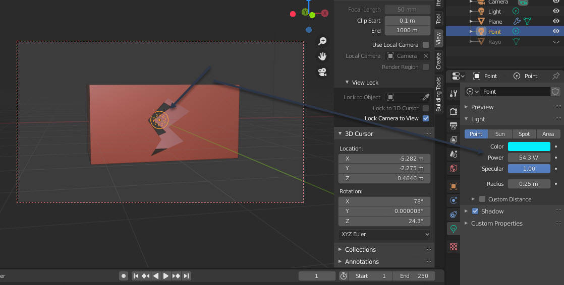

    Coloco la cámara ahí, por ejemplo:
Nombre: luzint02.jpg
Visitas: 114
Tamaño: 37.9 KB
    Pero el resultado no es el esperado, obviamente, yo esperaba un haz de luz a través del hueco completo.

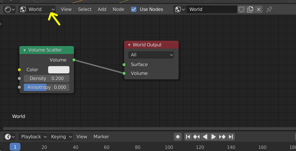

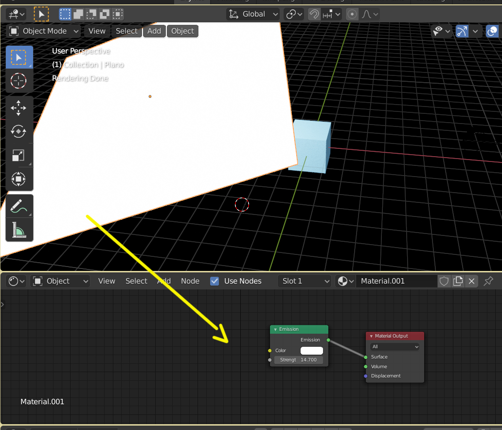

    Puedes probar a poner la volumétrica en el WORLD.
    Ten en cuenta que esta hace subir mucho el tiempo de render, haz pruebas en pequeño hasta que consigas más o menos lo que quieras.
Nombre: volumen1.jpg
Visitas: 328
Tamaño: 156.1 KB
    Subo un Blend, míratelo. A ver si es eso lo que buscas.
    Y lo de la luz exterior se lo puedes poner pero se pierde el efecto volumétrico, igual que en la vida real.

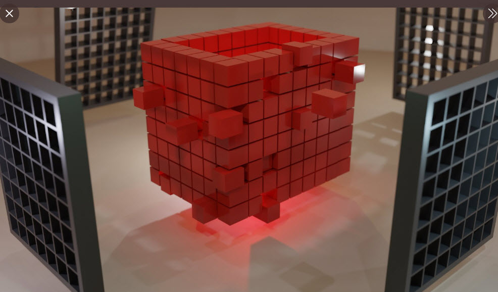

    Hola. Retomo este hilo, porque esta imagen que he encontrado, también hace el efecto que buscaba en este hilo. ¿Cómo puedo lograr algo así? Una luz dentro del cubo del color es suficiente?

    Da la impresión de que sí. una luz y el suelo con reflexión para que aumente el efecto.
    Tal vez luego en el Compositor tenga un Glare.

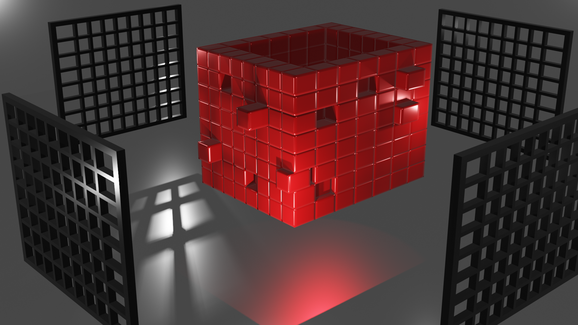

    Soliman, cuéntame sobre el Glare este, que no sé de que me hablas :-)
    De momento tengo esto, pero no me acaba de convencer la luz roja que proyecta sobre el suelo, me gusta más en el original, obviamente.
